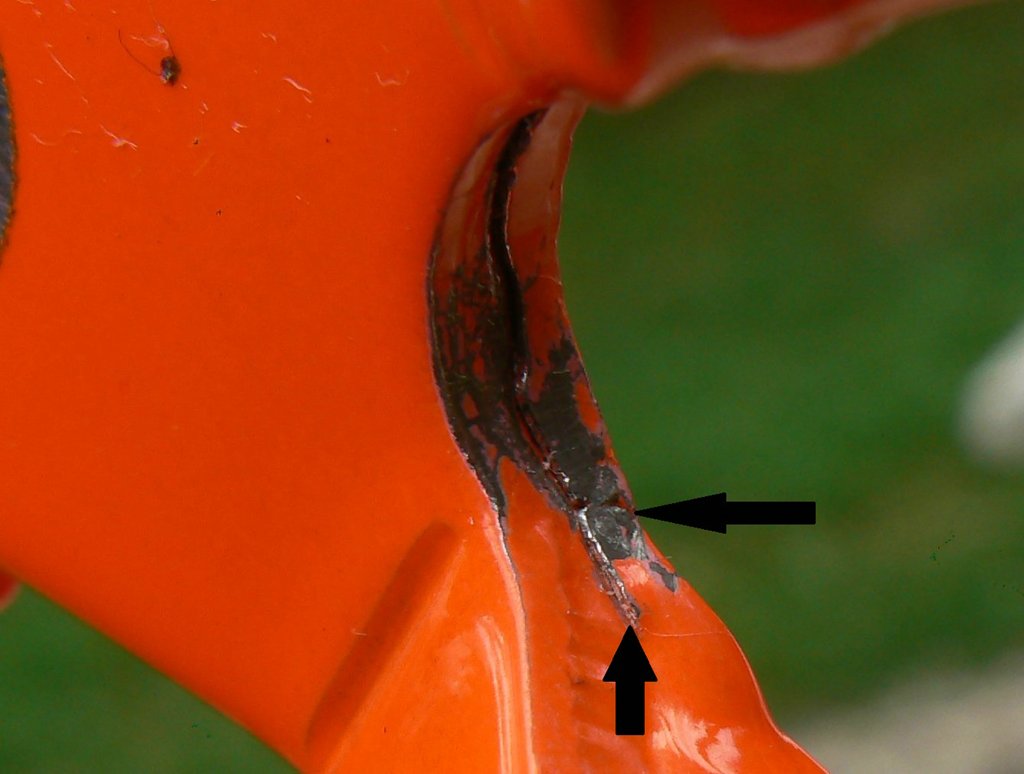

Не знаю что и сказать.
В общем менее чем после 200 км обнаружил в раме дефект.
А именно трещину в дропауте ранее скрытую краской. Как такое там пропускается остается только догадываться.
В общем вступил в переписку - жду ответа.
Расстроен. Потому как хотелось бы кататься, а не заниматься гарантийными вопросами которые затянуться думаю не менее чем на месяц.

:shock:
а ты уверен, что это не скол краски, а именно трещина в металле?
посмотри внимательнее
а вообще - гарантийный случай.

Повідомлення RealIce » 9.7.10 07:37
Самому хотелось бы верить что скол краски.
К сожаленгию именно трещина. А вернее дефект в металле. Как каверна или не знаю как оно там называетмся. Ну такое бывает при отливке или штамповке.
Не понятно тока что у них там за контроль - если такое пропускают.
Ну - будем менять. Надеюсь что быстро и следующая будет без косяков.
Вот не знаю стоит ли еще на этой пока катать или поостеречься?

RealIce
жесть. будем надеяться что заменят без проблем и оперативно.
я бы поостерегся кататься.

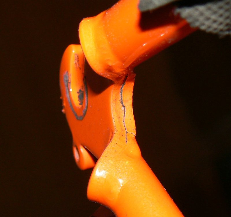

Счистил немного краски чтоб убедиться что это действительно дефект.
Ну - действительно как и предполагал - дефект штамповки. Выглядит как наплыв. Как по мне не столь опасный если нет проникающих расслоений. И указанные места не будут иметь тенденции к расширению. Однако, отписался. Предложили выслать раму обратно на замену.
Решил таки выслать - ну нафиг мне рама с потенциальной опасностью. Т е она конечно не развалится внезапно, и возхможно еще годы будет ездить, но и спокойствия то я уже на ней не смогу почувствовать.
Однако пару дней хочу попробовать уломать выслать раму на замену без возврата старой. Аргумент для них - лишние 60 бакинских, для меня лишние 2 недели ожидания.
Надеюсь что все нормально разрешиться.
За одно посмотрим насколько on-one стоят того чтоб с ними связываться в плане гарантии.
PS Блин не повезло конечно. Еще учитывая то что раму брал в надежде на прочность и из за того что старая дала трещину. А тут по приходу такое. Получается 3 недели не катал до этого и тут еще 3-4 не светит.

чет меня мучают сомнения.
вначале, когда увидел первую фотку, и прочитал пост - все просто опустилось.
а сейчас смотрю на вторую фотку, и думаю ... может это в пределах нормы? но вживую это может и по другому выглядеть ..
скажу одно наверняка: on-one выпускают бюджетные рамы - это факт. все плюсы и минусы к этому приаттачены соответственно.
думаю, что с гарантией проблем не должно быть.
на счет выслать другую раму без возврата этой - було бы здорово, может и стоит им это предложить ... но осторожно - для них это может звучать подозрительно.

Ну я им фотки выслал - озвучил среднюю стоимость пересылки.
Ну и осторожно попросил подтвердить что они согласны с возвратом рамы с указанными затратами.
Так что скажут высылать - вышлю.
Ну или пусть развеят сомнения по поводу нормальности.

В общем ответ был таков - что они проверили и убедились что это не является структурным дефектом, прочность рамы не затронута и практически все рамы у них имеют такого вида заусенцы на краях дропаутов в той или иной степени.
Ну в принципе как для меня новость не плоха. Не нужно возни с пересылками. Можно продолжать кататься.
Ну а для остальных просто доп информация для размышления насколько такое качество обработки соответсвует представлению о цене рамы.
Потому как рама действиетльно по их понятиям бюджетная.
