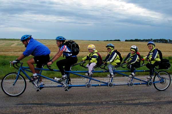

- Очень понравилось. Но классические велосипеды, конструкция которых из года в год совершенствуется под кросс-кантри, малопригодны для дальнобойных многодневных долгочасовых поездок, из-за напряженной классической посадки в позе "раком". - И попа болит, и руки оттекают, и спина напряжённая, и морщины на лбу. Поэтому уже серьёзно нами на Велодне был поднят вопрос о создании лигерада для этих наших велодальнобойных поездок. Причём именно тандема.
Во-первых в дальнобойные поездки удобнее, безопаснее и спокойнее ехать вдвоём, а один тандем на двоих - это вдвое меньше поломок, проколов и обслуживания, плюс средняя скорость переезда уже не по последнему, а средняя.
Во вторых один из ездоков в тандеме и вовсе может не педалировать и отдыхать; - было бы кресло удобное. - то есть практически не надо тратить время пути на матрасы - остановки на отдых телу. И конечно же в дальнобой уже можно брать попутчика физически менее подготовленного под дальнобой, жену, ребёнка ...

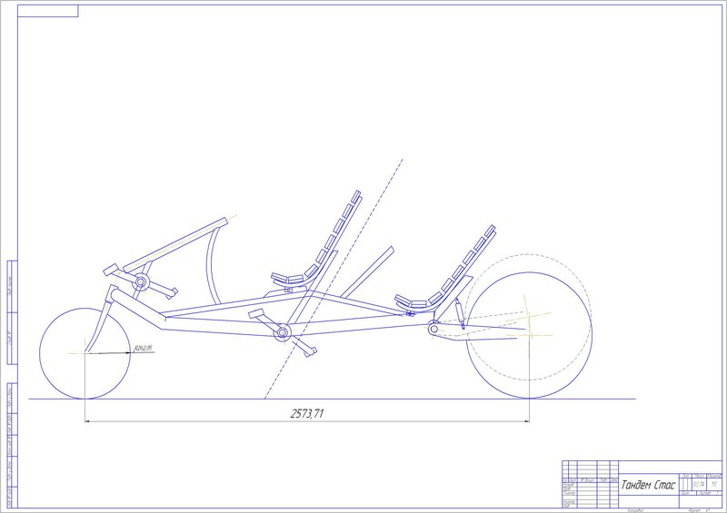

Вот кстати, набросал в фотошопе, как примерно может выглядеть тандем, на базе длиннобазных бентов Апексея (romanta)
- Довольно таки неплохо смотрится, и не думаю, что стоит особо париться, что длина получается как у Линкольна. - Вот некоторые другие велолинкольны, которые мне подкидывают энтузиасты из форумов.

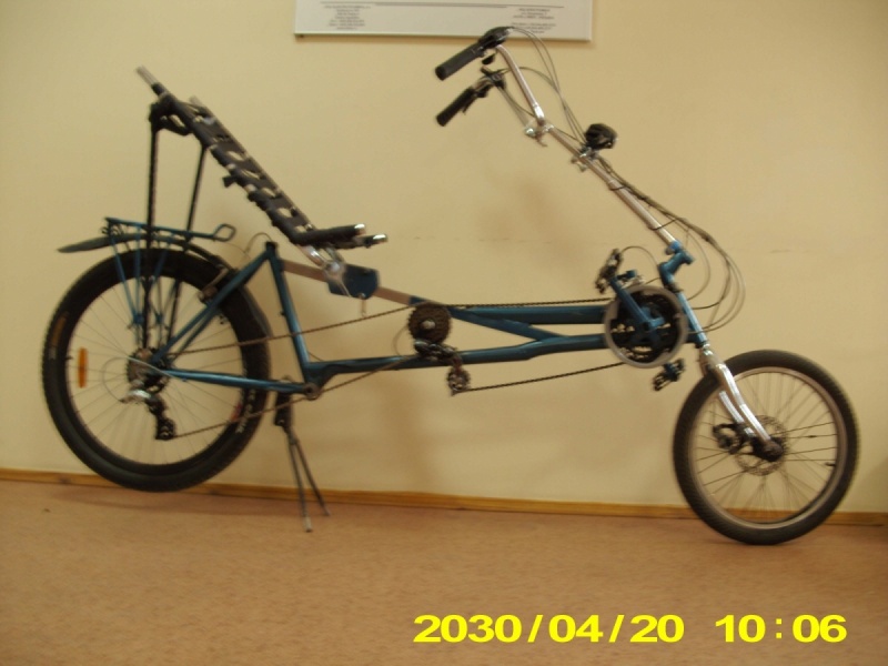

А вот и кстати, один из ближайших по конструкции бентов.

Вообщето vonnah очень даже прав насчет перегрузки заднего колеса задним седоком + велобаул!!! Где ты найдешь такие стойкие обода на 28" и аммортизатор, который выдержит Макс. Вес 200 кг. В динамике по кочкам?
Во вторых, переднего седока все равно надо размещать выше, чтобы под ним спрятать ноги второго седока, тем самым укоротив раму на 300 мм. И ставить надо 2 амортизатора на заднюю подвеску.
В третьих, при такой длине рамы углы поворота тандема не укладываются в концепцию велосипеда, и возможен сильный уклон при поворотах и потеря равновесия, для такой конструкции больше подойдет трайк 1-2 конструкции.

Еще одно замечание - при передачи управления ведомому (читай второму, заднему велосипедисту), просто жизненно необходимо, чтоб он видел дорогу, а не затылок ведущего (переднего). Превышение не менее 20-30 см. Для этого, его можно посадить над задним колесом. Под ним разместить груз. Не забыть продублировать рулевое управление и тормоза. Это укоротит примерно в 1,5 раза базу самого вела.
Как проложить цепную передачу, тут все скромно молчат, посему - этот вопрос временно курицо в курилках КБ. Заодно, все размышляют над карданами и дифференциалами.

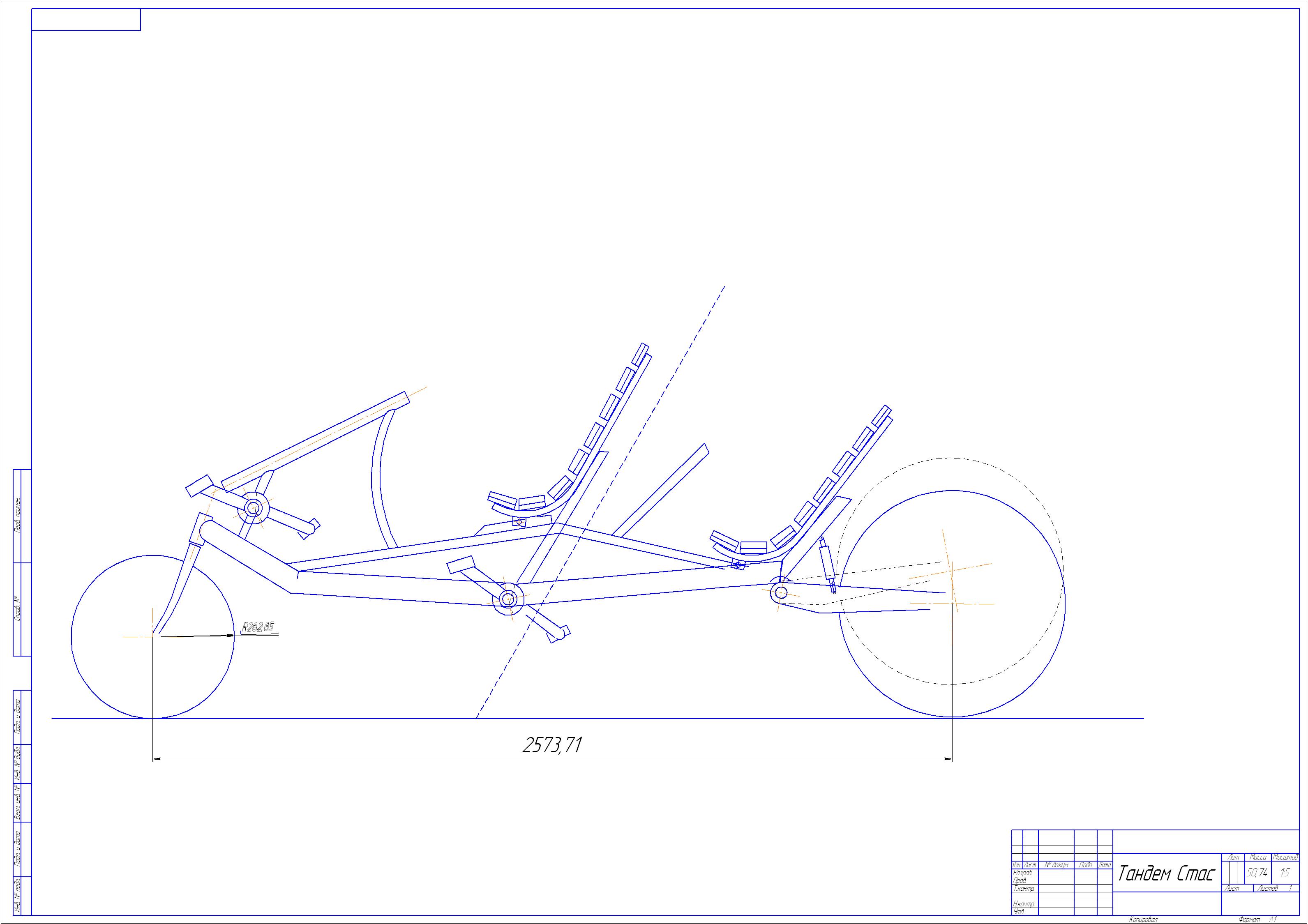

А на счёт превышения заднего над передним, вот из старых моих проработок

1) а почему сидения имеют разный уклон?
2) почему нельзя опустить каретку заднего ездуна на уровень осей колес или чуть ниже, как у обычных велов? Тем самым немного спустив ведущего ниже.
Справжній DownHill - це з гори, вночі, в лісі, без гальм, без світла, без шолома, без вела, п'яним і голим(с)ЮдАлекс і взимку!!!
romanta
Повідомлень:458
З нами з:16.1.09 14:16
Skype:aushka
Re: По поводу строительства лигертандема
Повідомлення romanta » 4.6.11 17:32
Romanta
1. Уклон не имеет сейчас значения.
2. Каретка ниже - пятками за кочки цеплять будешь, у стандартного байка ноги ниже педалей не опускаются!

А вот и мой вариант длиннобазного тандема.
Деталировки и более детальные чертежи будут здесь http://vazach.io.ua/album442424_1
От короткобазных тандемов он всего на пол метра длиннее; - его длина 3700
Зато распределение веса по колёсам лучше. плюс переднее колесо 24"
посадка однотипная переднего и заднего ездока, и более комфортная.

1. Рулевой узел работать не будет, угол для кардана большой,
2. Ноги заднего седока будут бить об переднюю сидушку
3. Не в красоте дело, а в длине велосипеда и функциональности его узлов.
4. При 24" колесе и кардане, расколбас в управлении при большом весе обеспечен.
5. Что делать с передачей тяги заднему колесу передним седоком (только не надо карданной передачи) это не реализуемо
