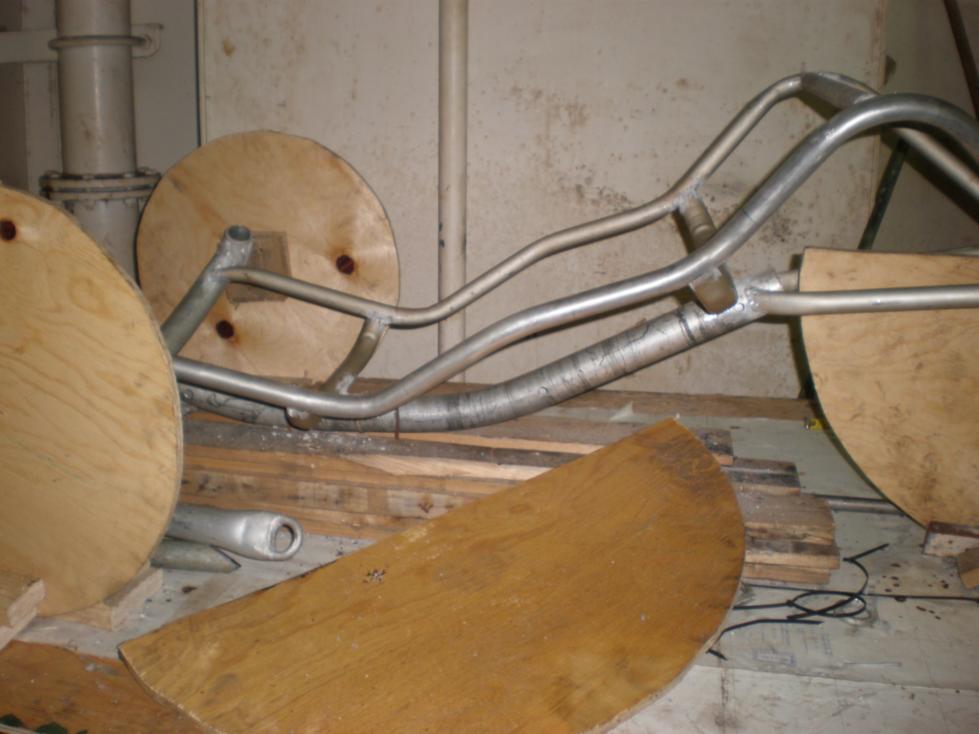

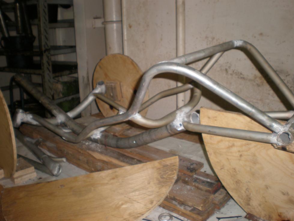

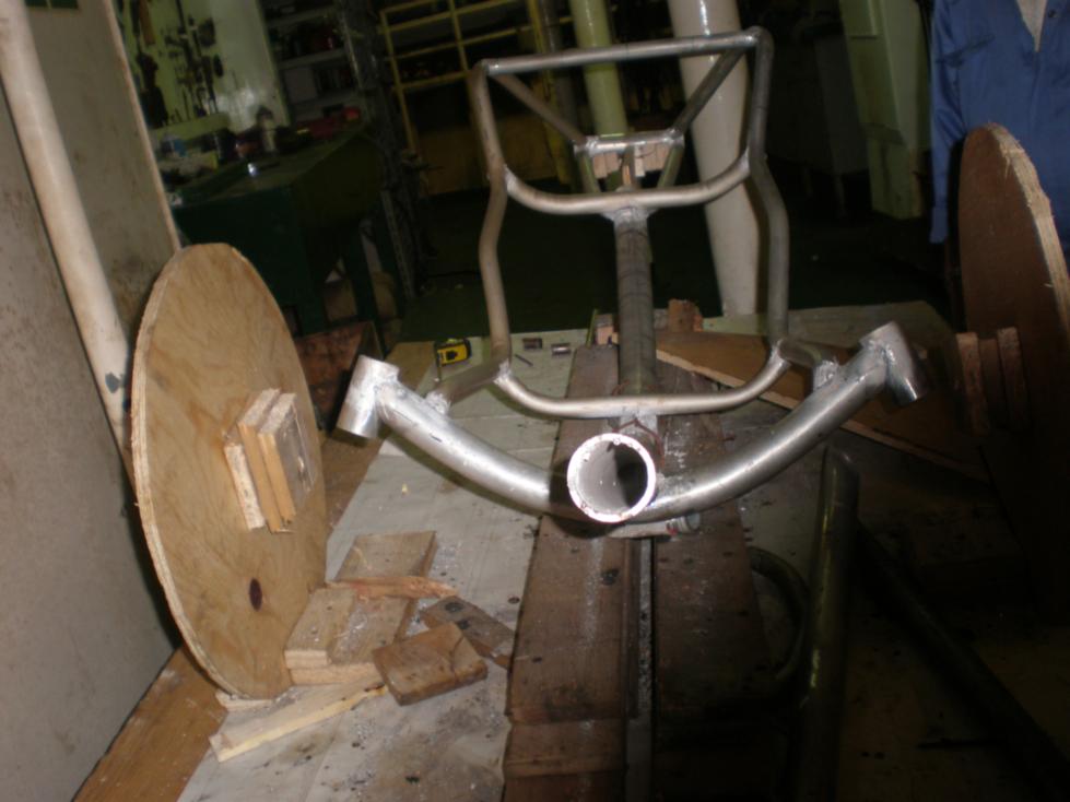

успешно заложил и воплощаю в жизнь КРОК 2-1 трайке.
делаю из алюминия ,марка ХЗ. модель для подражания- katrike 700 ,решил наплевать на подвеску и доказать что это не главное.
На шоссейных, ведь народ ездит как то, да и я опыт кое какой имею шоссейный...маленький такой но мой опыт.
Раму уже погнул, смогу фотки выложить только через пару недель так как на работе очень далеко я нахожусь от интернета.Тогда и ветку новую начну если дадут.к сожалению из за финансов не смогу его скоро закончит, купит колеса и обвес, а так модель обещает быть очень даже. очень повезет если смогу показать ее на велофест 11.

Повідомлення volsh » 3.3.11 05:35
вот как то так ...

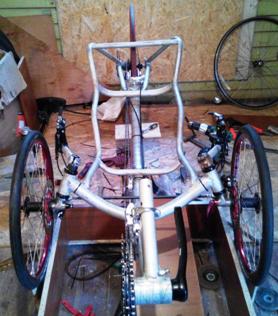

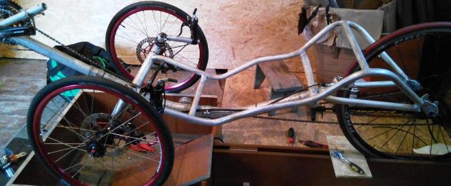

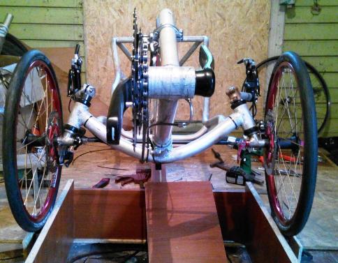

Всем привет!
после долгого перерыва после "КROK-1" наконец-то построил трайк который мне очень нравится. пока не ездил, нет погоды. как испытаю, выложу впечатления. Отличие от оригинала - конструкция разборная, также изменил конфигурацию сидушки, увеличил ширину и поясничный вигиб. На оригинал наверное я не сел бы )
Делал по картинкам.
Год создания: 2013
Тип транспортного средства: тадпол-трайк
Основное назначение: рейсер
Передняя подвеска: жесткая
Задняя подвеска: жесткая
Переднее колесо: 20" (451)
Заднее колесо: 700с
Рама: крестообразная, разъемная из 2 частей
Материал рамы: алюминий марки ХЗ :doh:
Масса: 13,5 кг )
Тип трансмиссии и наличие передач: цепная передача с отжимным роликом, 30 скоростей
Размеры: колесная база: длинный, колея: 720, длина: длинный, ширина: 720
Примечание: клон "CATRIKE 700C"

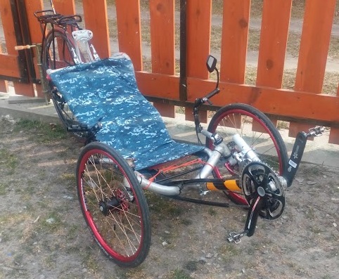

Поехал нормально вел, сейчас уже покрасил, пока фотосесию не устраивал, нормальную дорогу не найду никак чтобы разогнать его толком, так, если наступить на педаль, 40 набирает легко, звезды шоссерные, ребенка на багажнике катаю, очень удобно и комфортно, можно остановиться или ехать с ЛЮБОЙ скоростью.

Повідомлення volsh » 13.5.14 16:42
Проехал в сезоне совсем мало, посетил Сотку одесскую, чему несомненно рад хоть и был дождик и ШАЙЗА!
Трайк показал себя довольно резвым, проехал за 5 часов правда без особой подготовки(300км) и поломок. В горку надо разганяться, с горки просто летишь - страшно когда скорость за 60 особенно на выбоинах одесских дорог/колдобин.

а можна більше інформації по передній підвісці і особливо по керму. Цікавить як зроблено сама "рулевая втулка".

Добрий день усім!
- Трайк такого плану дійсно може Їхати 50-60км\год але з повним обтікателем з вугле-, скло-пластику. На разі Їздить на звичайних для велосипеда швидкостях, але з набагато більшим комфортом.
- на замовлення ціна буде високою, не швидко, простіше оригінал замовити із США. Це не моя основна робота, просто досуг займаю. На пенсії хіба що подумаю.
- рульова. Підвіска відсутня, рулові кулаки виготовлені із стальної труби з газоліфтів офісного крісла зварюванням, передні поворотні колеса кастомні, зібрані під 20ту вісь консольно.
рульова звичайно на промах, чашки запресовані. передні колеса об\єднані тягою. От і все.
Трайк на апгрейді, будував майстерню, до зими думаю обладнатись і щось будувати новеньке.
