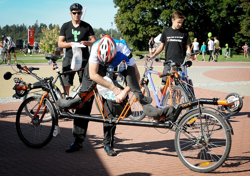

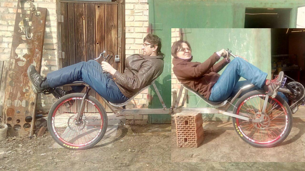

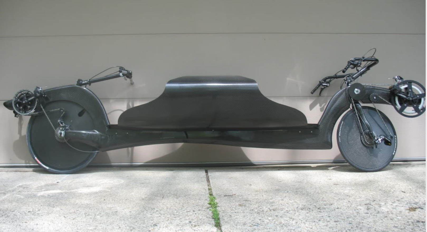

Всем привет.
Тем кто заинтересован и очень заинтересован или заинтересован не очень, предлагается для обсуждения новая тема.
Вы опытный велосипедист? Вам не особо близка соревновательная езда? Вам приятна компания единомышленников? Вам нравятся дальние заезды? Вы хотите увеличить среднюю скорость и дневную дистанцию пробега?..
Вам — к нам!
Мы и сами много думали и думаем об этом! И решения есть!
Одним из них является использование для дальних заездов по трассе лежачих велосипедов и, как апогей использования таких велосипедов — использование лежачего тандема «бэк-ту-бэк»!
Такой аппарат дает возможность распределить аэродинамическое сопротивление лучше, чем езда в паре, когда один «сидит на колесе» у другого, а «смены» (когда высокую скорость держит то один, то другой ездок из пары) могут происходить без потерь времени и сил на перестраивание! На таком велосипеде Вы получите все преимущества лежачего типа велосипедов: улучшенная аэродинамика, самая комфортная посадка, высокоэффективное педалирование — благодаря не такому значительному углу сгибания в тазобедренных суставах и пояснице, как при классической аэро-посадке на шоссейном велосипеде; и еще большее аэродинамическое преимущество, разгрузку внимания второго пилота, что особенно важно при туристическом дальнобое и смене ведущего, ну, и понимание Вашего напарника с полувздоха — ведь теперь вы «в одной связке»! :)
Пришла мне в голову очередная мысль, создать сие чудо рекумбентостроения, с вменяемым весом и нормальными ТТХ.
Макс длина 2.9 м.
Пополам складывается.
Колеса 26" ось 12 мм под гайку. Покрышки 2.3 дюйма слики.
Амортизация отсутствует напрочь, только резина на колесах, только хардкор.
Ведушие звезды 52 зуба (диовальные) переключателя не будет.
Ведомые звезды 11-32. Руль спереди "Супермен", руль сзади "Богомол"
Фотка - в качестве образца, чтоб понимать о чем собственно тема.
Я собрал себе педали и кручу чтоб не догнали...
(Крутилка Педальная )

ніколи не їздив на велосипеді "задом наперед", але якщо таке можливе, то є дуже не малий "багажний" відділ між кріслами.

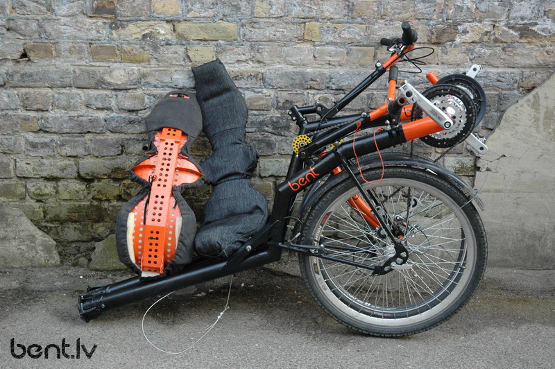

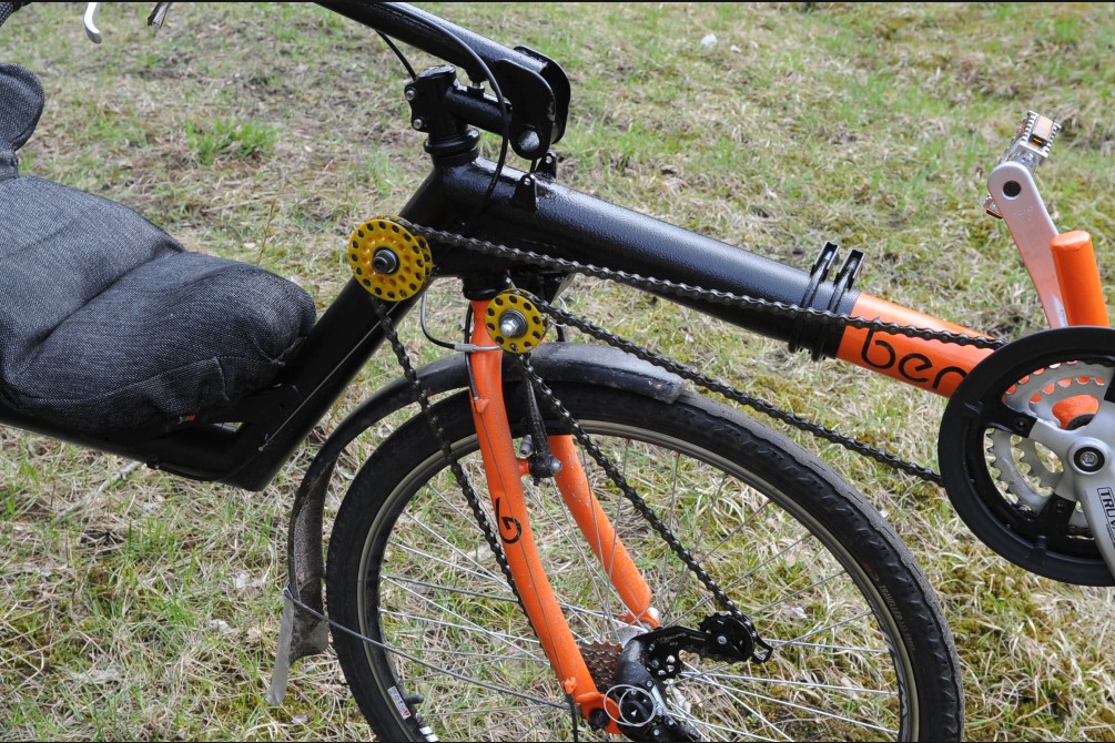

На данный вел вдохновила Одесская сотка в 2010 году. Аж 6 лет понадобилось чтоб к этому прийти.
Более подробно можно ознакомится тут Ну и картики :)

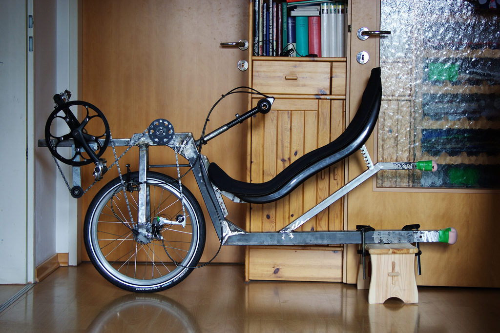

Повідомлення romanta » 14.1.16 12:55

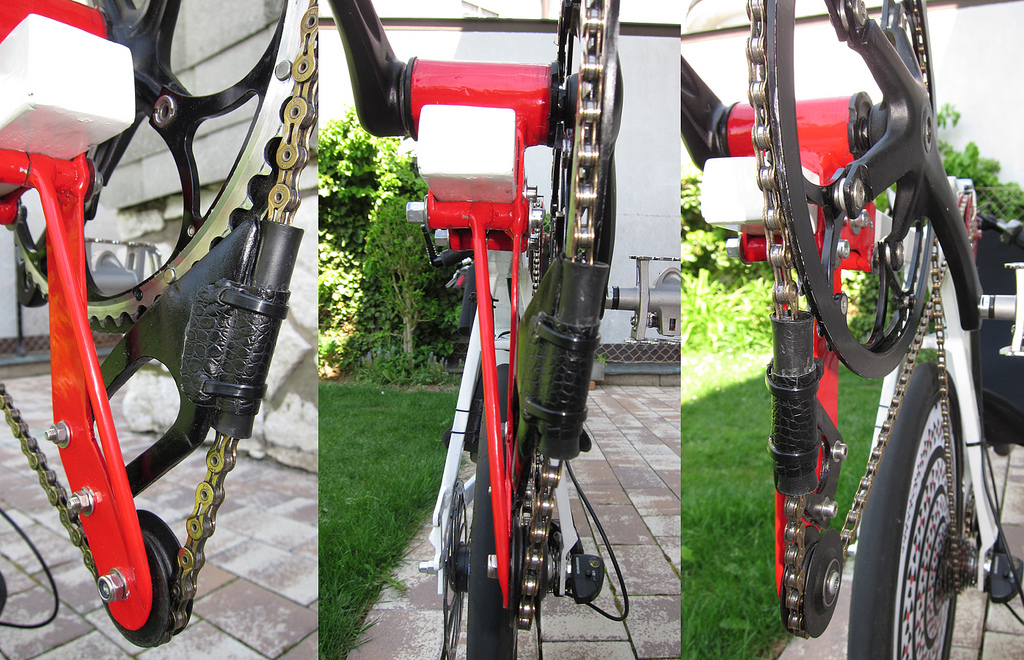

Продолжаем дальше.

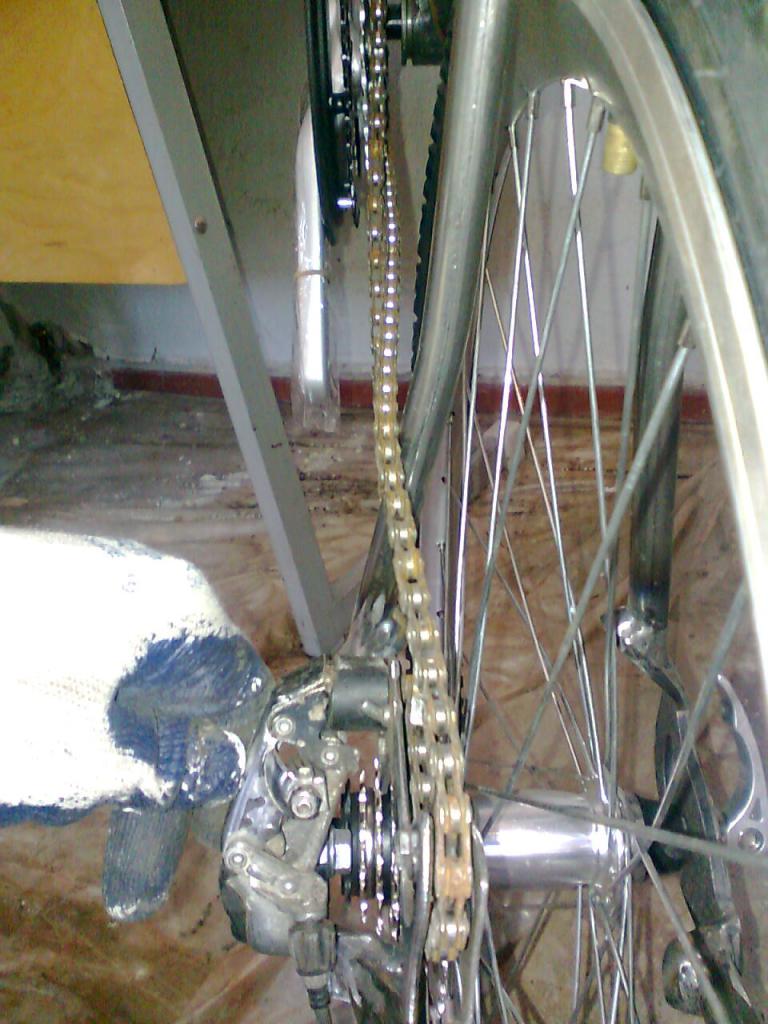

Просмотрев кучу фото на предмет того, как организовать заднюю трансмиссию, без ущерба для ног ездока, и без потерь на передаче мощности, придумал скорее всего свое.
Естественно, что сам задний переключатель будет изменен.
Ниже - фотки, как делать можно, но не нужно, ибо перекос цепи просто фантастический.

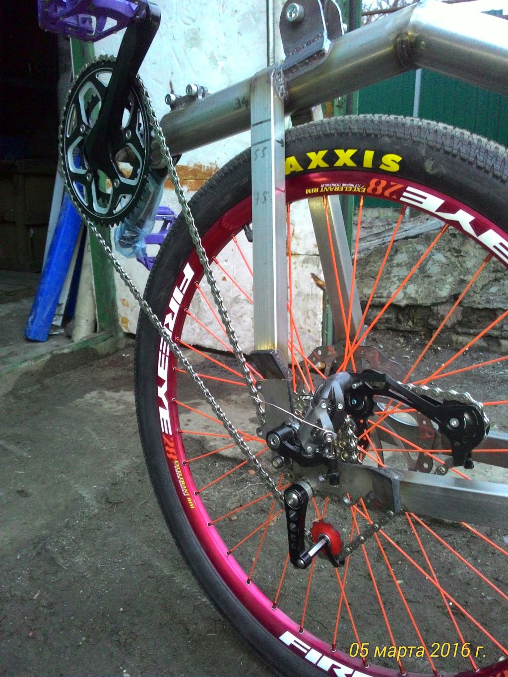

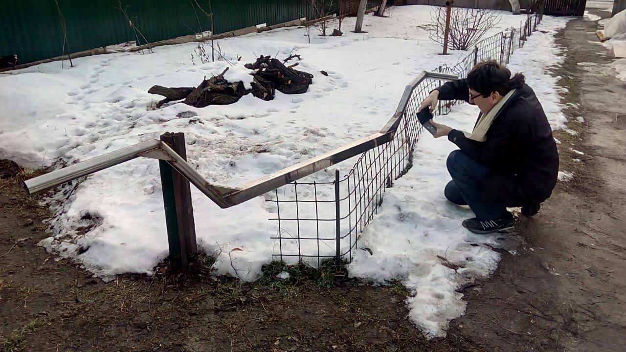

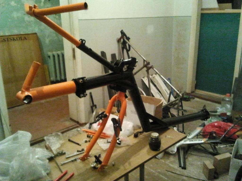

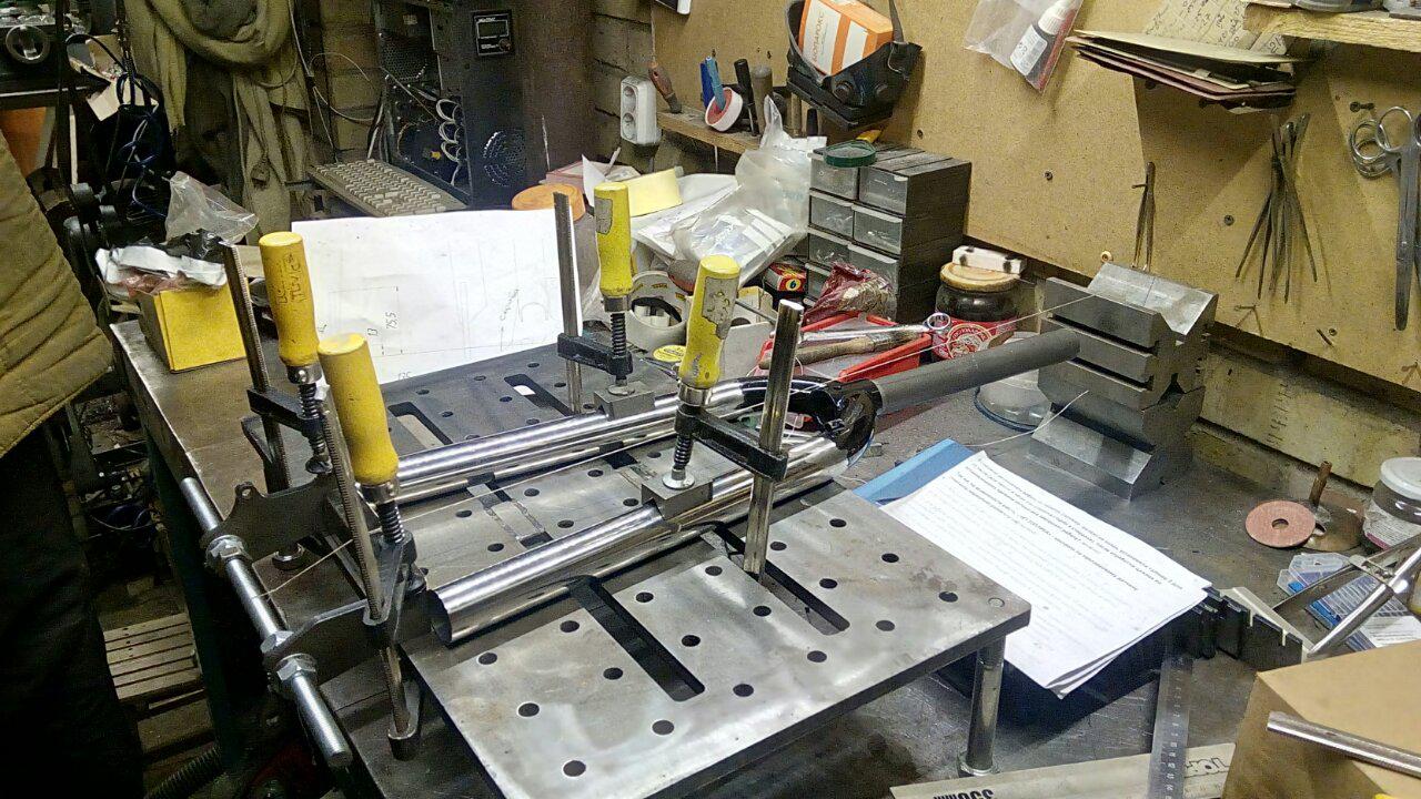

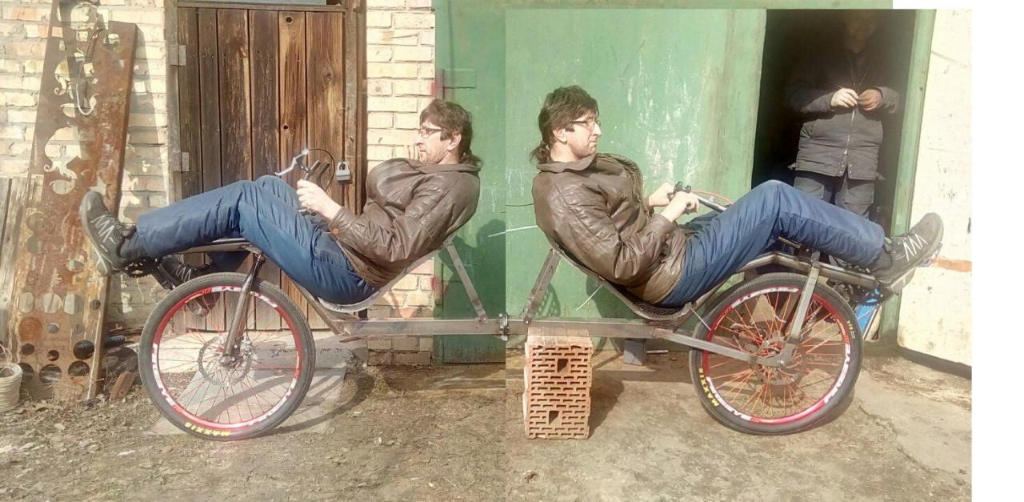

Повідомлення romanta » 1.2.16 11:06
Немного фото процесса

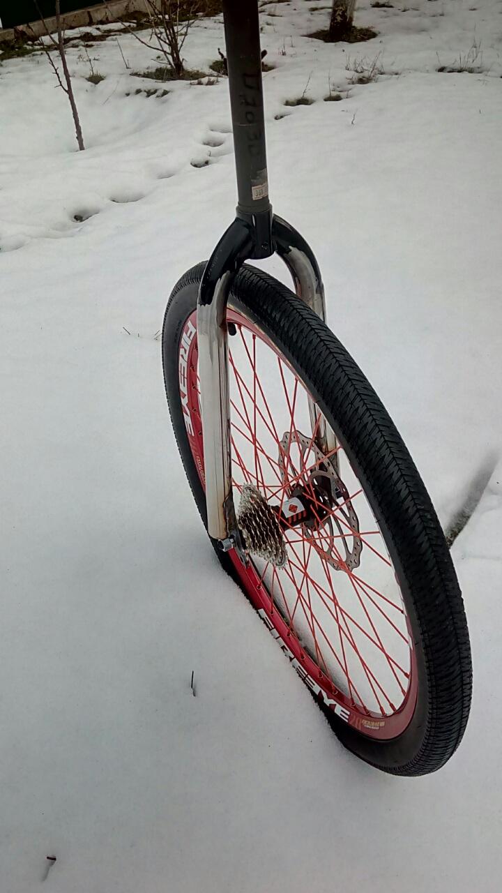

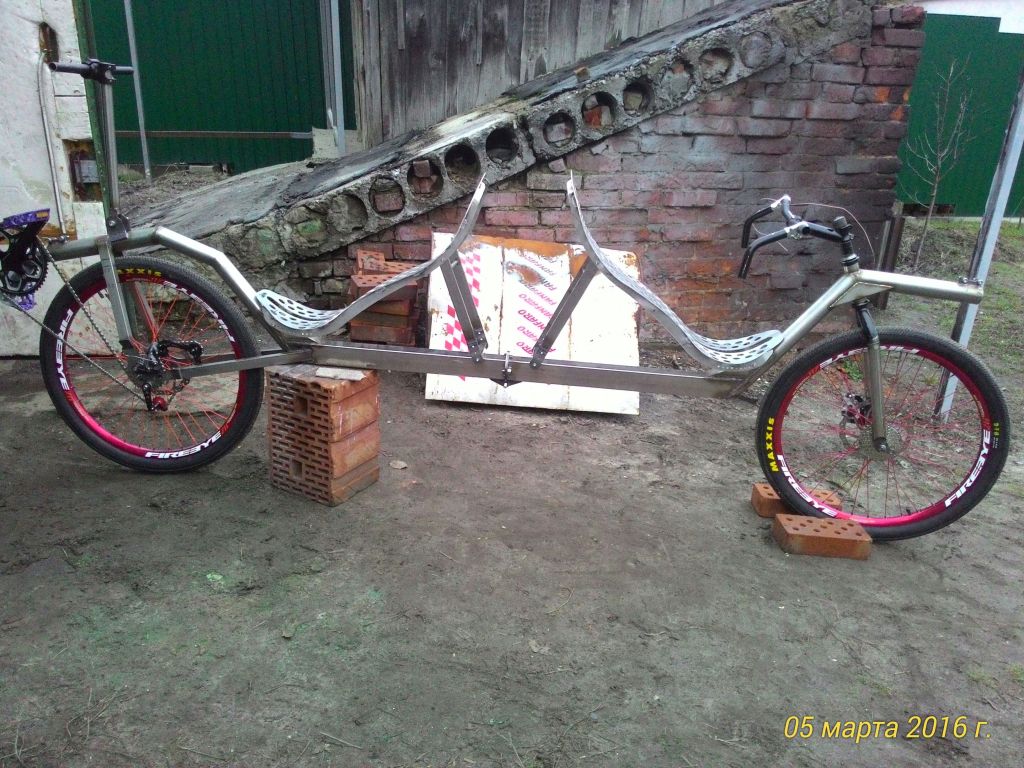

Повідомлення romanta » 17.3.16 15:43
Маленькие приколы.
