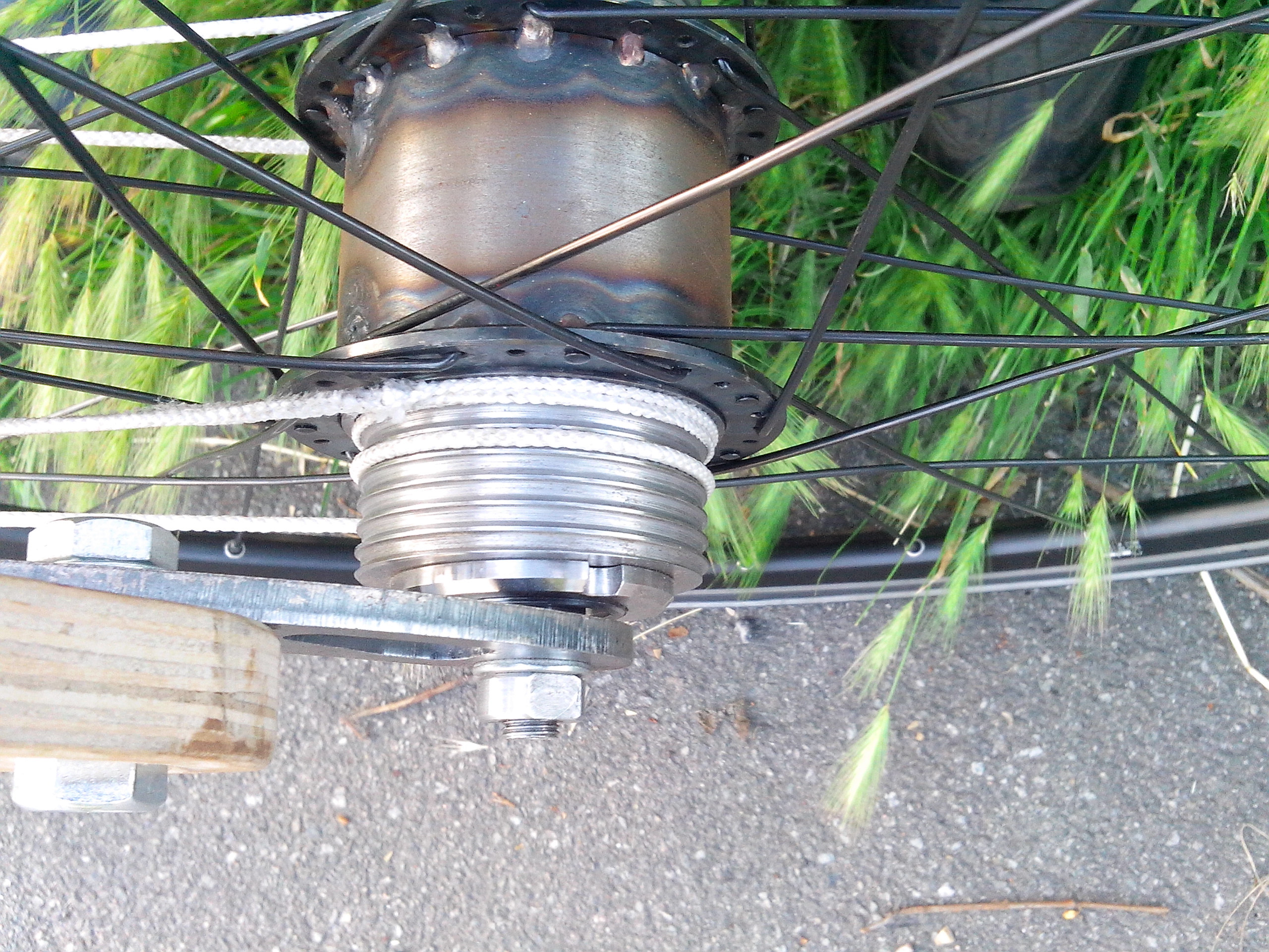

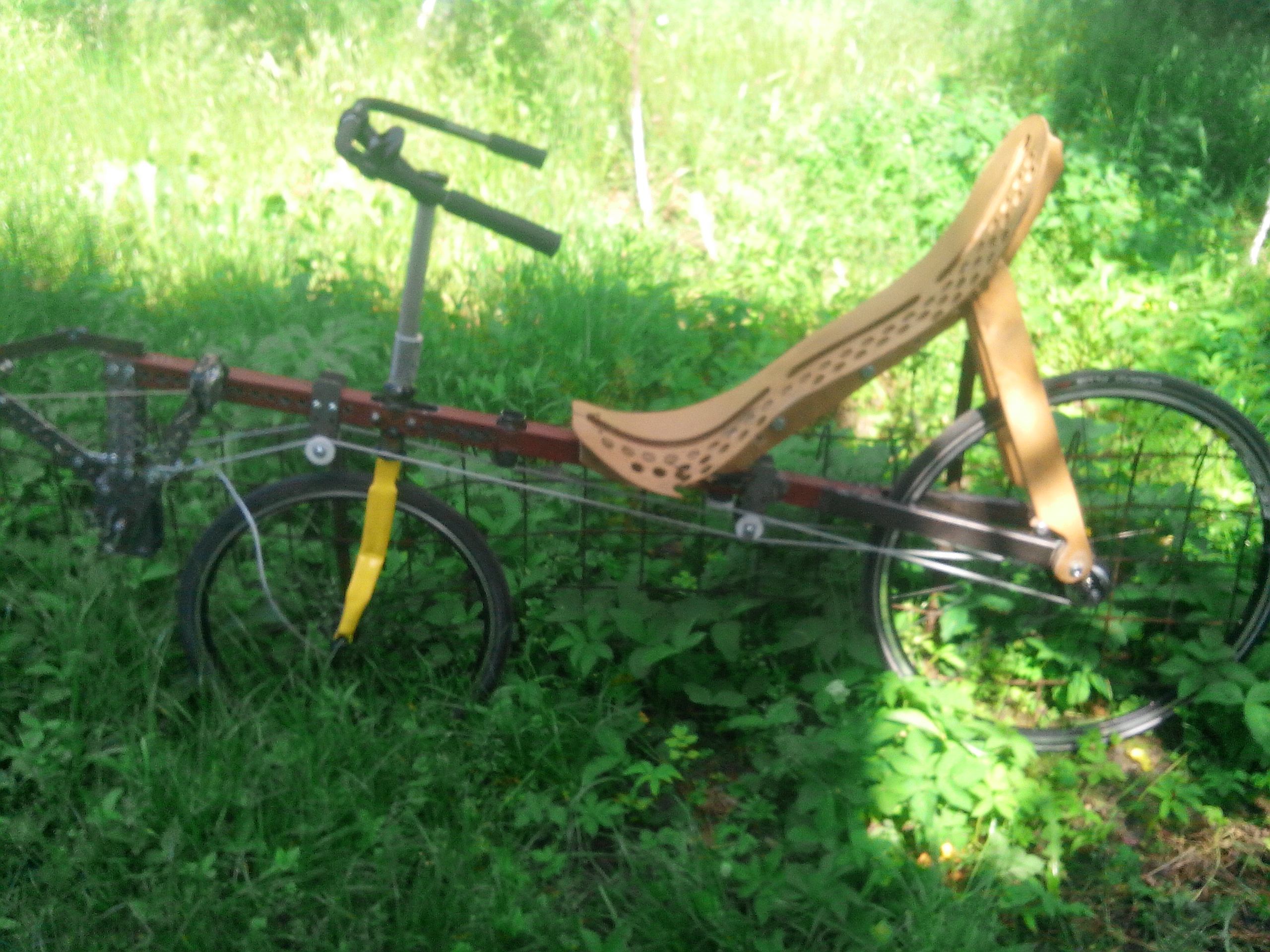

В первые, в Украине сконструирован rowing bike "Чистюля"!
https://www.dropbox.com/s/xq9rv10tlbkc5 ... %D0%B9.AVI
Назван так по причине отсутствия цепи - самой грязной детали в велосипеде.
Усилия предаются на колесо с помощью троса, который в смазке не нуждается.
Желающие приобрести rowing bike могут обращаться по телефону 068 530-15-24 или e-mail: S1L2@ukr.net Андрей,
ровинг байк продается на условиях as is.

в мене питання що до кінематичної схемі цього приводу - її можна побачити, чи це дуже велика таємниця? Спробував шукати - такого не знайшов.
Извините за оффтоп, на задней втулке 2 обгонные муфты, на которых закреплены шкивы, на шкивах несколько витков троса, за счет силы трения усилие с троса передается на шкив, и через муфту на колесо.

А никому не кажется странным, что автор не показывает своего лица. Ну и, не видно, как аппарат едет, собственно...
И это не Ровінгбайк.
Вот ровингбайк (руки тоже работают, от того и ровинг, что значит "гребной", типа как гребля) :
Алексей, все гораздо проще, это наша тестовая разработка, пытались создать байк на тросовой тяге, но столкнулись с некоторыми техническими трудностями, сопоставимыми с физикой работы самой тросовой системы.
Сам аппарат едет прекрасно, но вот не для горок он, переключатели надо доделывать для него.
На колесе кастомная втулка, с двумя обгонными муфтами.
