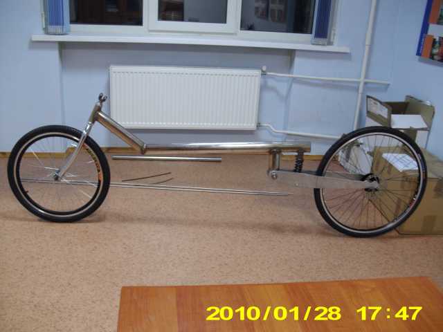

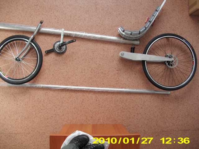

Повідомлення romanta » 16.3.10 18:49
Еще раз привет всем... Вот так, совместными творческими усилиями с Вавансусаниным родилось сие нержавеющие чудо.
Полные испытания буду проводить в апреле, а доселе буду улучшать и полировать.
Вот что получилось.
впервые на своих двоих
кусок работы
Вот так примерялось в натуральную величину.
Я собрал себе педали и кручу чтоб не догнали...
(Крутилка Педальная )

То ли я уже старый стал, но на веломобиль смотреть приятно :good:
Если в молодости я наблюдал эти самоделки разглядывая их как игрушки, то сейчас невзирая на два неплохих вела в доме
прочитав эту тему задумался практически.
У нас вообще, а как показала голосовалка - в часности народ консервативный :old:
Но консерватизм в мои 40 ещё хоть как то обьясним, но в 25- это как минимум странно :shock:
Может мы слишком быстро пересели с Украин и Туристов на Треки и Джаянты и ещё не накатались? Наверное придётся пройти этот этап велоэволюции.
А может нам просто не с чем сравнивать. Как и 30 лет, так и сейчас назад рекумбент, или веломобиль был забавой самоделкиных.
Посмотрите сколько этого добра в Европе и Америке. Запустить производство мелких партий - я за... двумя руками. Только для этого надо видимо поднять велопроизводство до хоть какого-то минимально приемлемого уровня.
Дороги - ну то такое, здесь как раз и показаны рекумбенты для наших дорог. Никто не собирается показывать на них рекорды скорости в Солт Лейк Сити :grin: Просто когда у человека есть выбор - он начинает думать.
А вообще,хоть я и патологический ленивец, но мне приятно когда у человека сбалансировано работают голова и руки и есть цель.
Результаты я тут увидел. Спасибо
