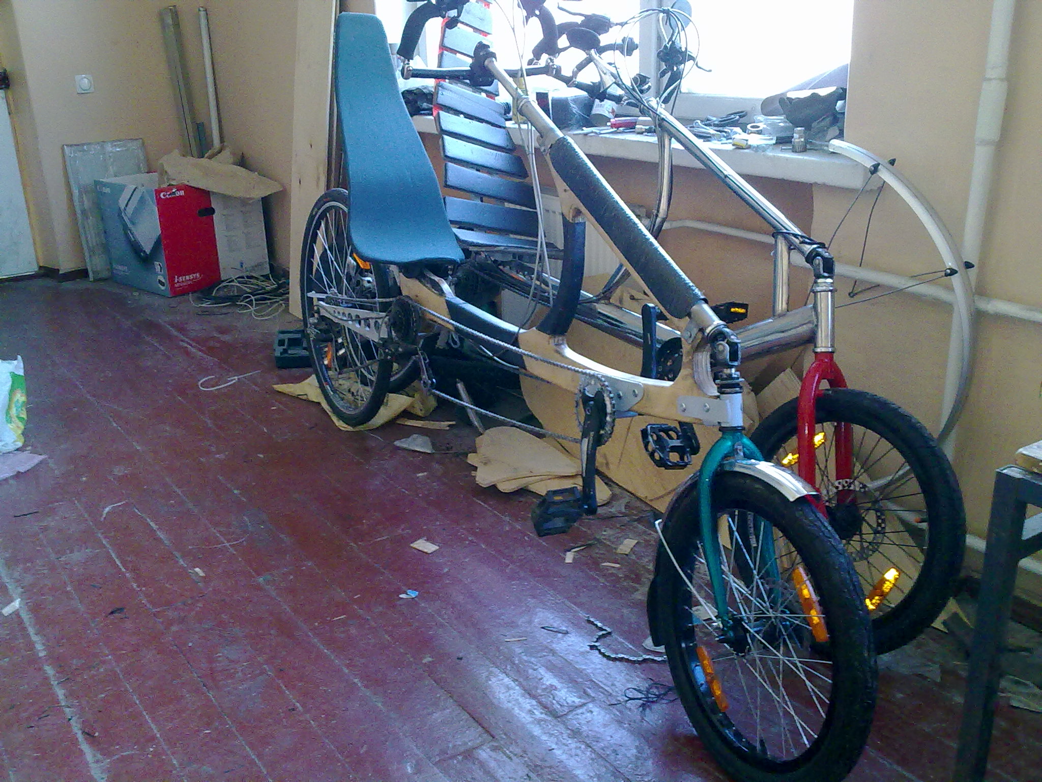

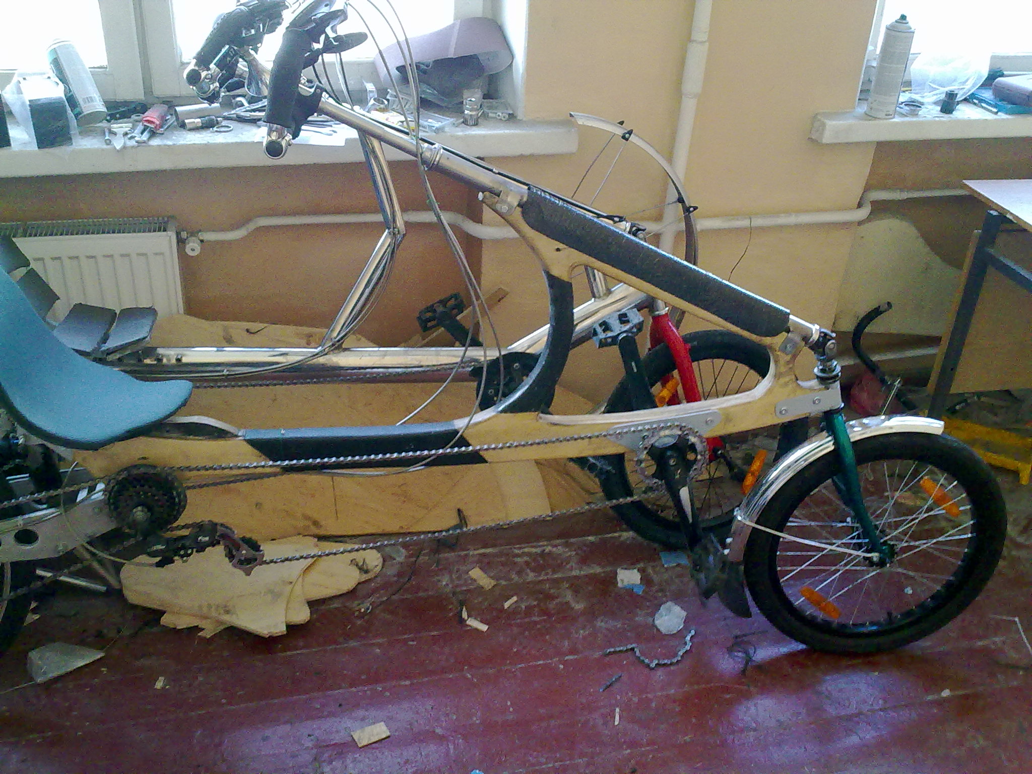

Как показали ходовые испытания, фанерная конструкция слабо выдерживает нагрузки на скручивание, в результате чего перемещаться на данном агрегате крайне неприятно.
Как модель для проверки ЭРГОНОМИКИ посадки, аппарат себя полностью оправдал, дальнейшие усовершенствования дерева делать не буду, поскольку все показатели которые мне нужны были от ФИЗИЧЕСКОЙ модели данного типа велосипеда я получил.
В дальнейшем, используя опыт приобретенный при постройке карбонового аппарата, и учитывая те ошибки, которые были допущены, и проверены на Бураттине, планирую построить следующий композитный велосипед... с минимальным весом рамы.
- надо делать слои наборными в несколько слоёв, как делали горные лыжи с деревянной основой и лонжероны крыльев деревянных планеров - от скручивания и флаттера. В овальной углеволоконной оболочке, ещё и сопротивление кручению на порядок выше от такой же прочности сплошного материала древесины. - Здесь, видимо, уже целесообразны сопроматовские расчёты, совершенно несложные для данного конкретного случая.
