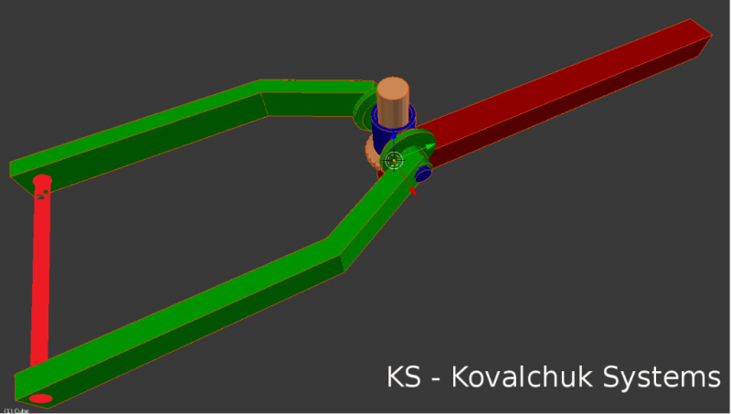

Опис Kovalchuk Systems
На коричневої рамі встановлена ​​помаранчева вертикальна вісь, на осі помаранчева конічна шестерня і синя втулка на підшипниках, на втулці є 2 синии осі, на цих осях зелені конічні шестерні і втулки, до яких приварені пір'я, які тримають колеса.
При повороті, за рахунок тяг керування зовнішнє колесо йде вниз, а внутрішнє колесо йде вгору. Синя втулка з 2 осями повертається щодо осі закріпленої на рамі.
http://photo.i.ua/user/4014317/479445/14172421/
http://photo.i.ua/user/4014317/479445/14172420/
На великих швидкостях помаранчева конічна шестерня на рамі виводиться з зачеплення з коричневої рамою (вільно обертається на осі), що дозволяє управляти апаратом шляхом відхиленням від вертикальної осі.

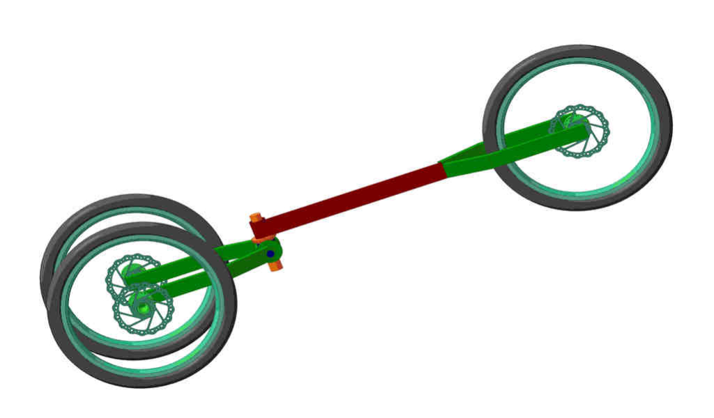

Динамику данной конструкции автор возможно не до конца просчитал... А если колесо болтами к вилке закрепить, то это будет уже ЖЕСТКАЯ конструкция и поворота в двух плоскостях уже не выйдет,

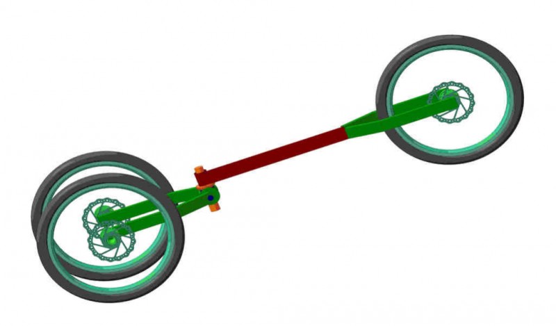

Загальний вигляд Turtle KS
General view of the Turtle KS
http://photo.i.ua/user/4014317/479445/14395115
Як працює Kovalchuk Systems
How Kovalchuk Systems working
[img]http://photo.i.ua/user/4014317/479445/14395119[/img]
Для кращого розуміння з малюнків видалені колеса і на сам вузол ви дивитеся знизу.
For a better understanding of drawings wheels removed and the node itself, you see from the bottom.

Як працює ...
Який радіус розвороту?
s1l2
Повідомлень:33
З нами з:26.5.10 04:28
Re: Turtle + KS - природна система керування апаратом(native control system for trike)
Повідомлення s1l2 » 1.2.17 08:25
Теоретично 1,5 метра,
практично буде відомо після побудови прототипу ...
