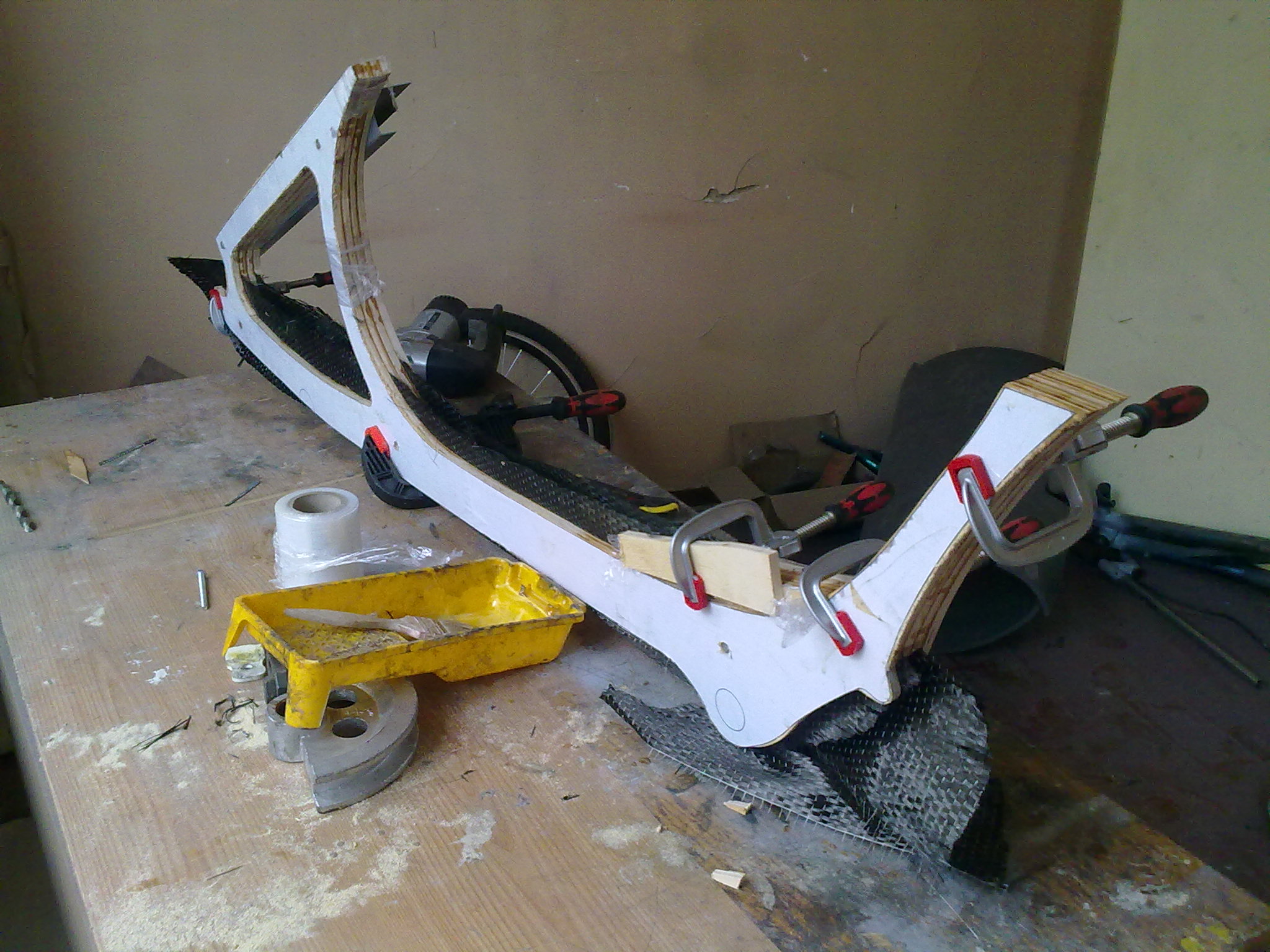

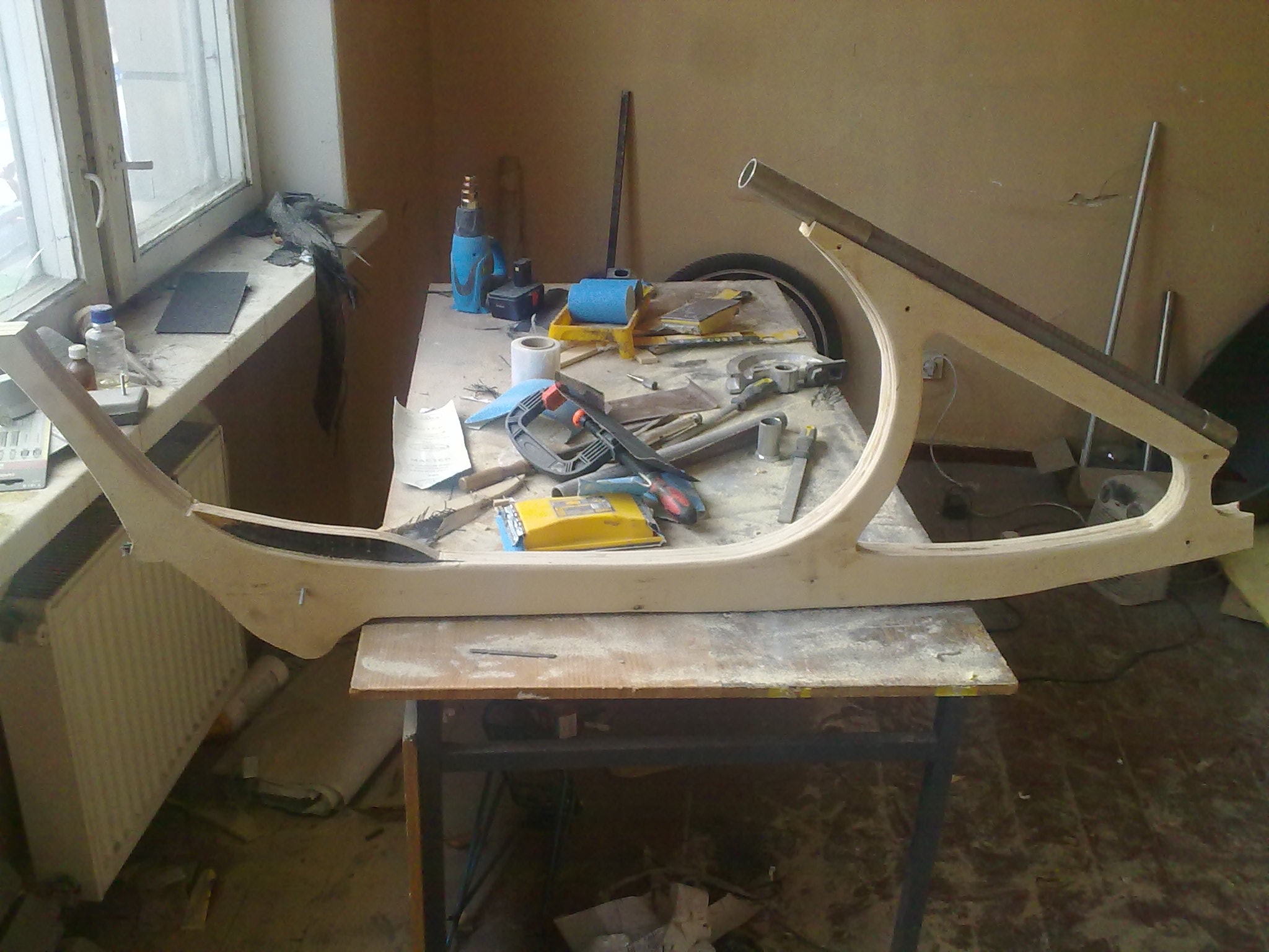

Вот решил поэкспериментировать с фанерой.
Что получится увидим в процессе эксперимента. :grin:
Все навесные детали постараюсь сделать из нержавейки (рулевой стакан, каретку педалей, втулку заднего маятника) Задняя вилка предполагается делаться из гнутой фанеры завернутой в карбон.
Подготовка к склеиванию.
Эпоксидка + Углеткань + фанера = Рама?

На внешний вид, очень даже ничего смотрится. Здорово! Вот токо пару уточнительных вопросов.
Все листы рамы одинаковые или внутренние с выборкой для облегчения?
Предусмотрена внутренняя проводка тросиков?
Так ли нужна передняя наклонная часть, которая вдоль трубы рулевой?

Внутренних полостей не делал, поскольку это только прототип, и фанера в качестве дешевого материала.
Если геометрия посадки, расстояний и углов наклона устроит мою персону, тогда буду делать из более качественной фанеры, (1 сорт), и некоторые места для крепости облагораживать карбоном.
В качестве прокладки между листами фанеры углеткань.
Наклонная нужна для крепления пластиковой трубы, и улучшения внешнего вида.

А где ты карбон берёшь, и за сколько?
- а то я тут накупил всякого строительного г... из Лерой Мерелин, вплоть до мусорных строительных мешков (вроде как тоже из текстильного синтетического материала); - если смола возьмёт, то достаточно прочная основа может быть. - В коммунистические годы когда-то обтекатель гоночного автомобиля "Эстония" из женских чулков клеили.
И как ты обеспечиваешь перпендикулярность каретки педалей к плоскости рамы?
Карбон в Борисполе покупал год назад.
Перпендикулярность - ровный стол тебе в помощь и измеритель углов.... проф. транспортир называется.
Мешки строительные в жопу не годятся.... смола полипропиленовые волокна не клеит.... химию изучай.

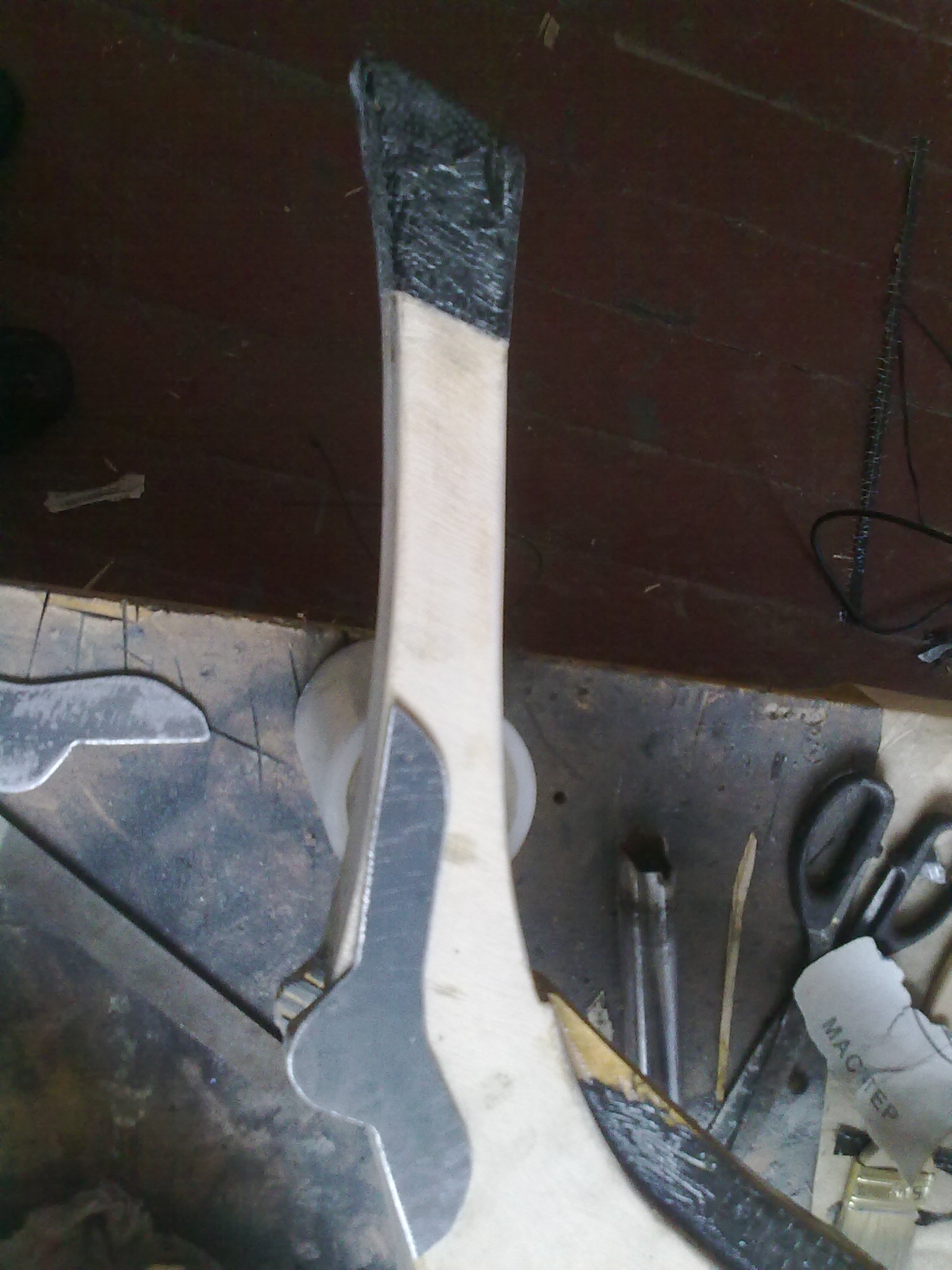

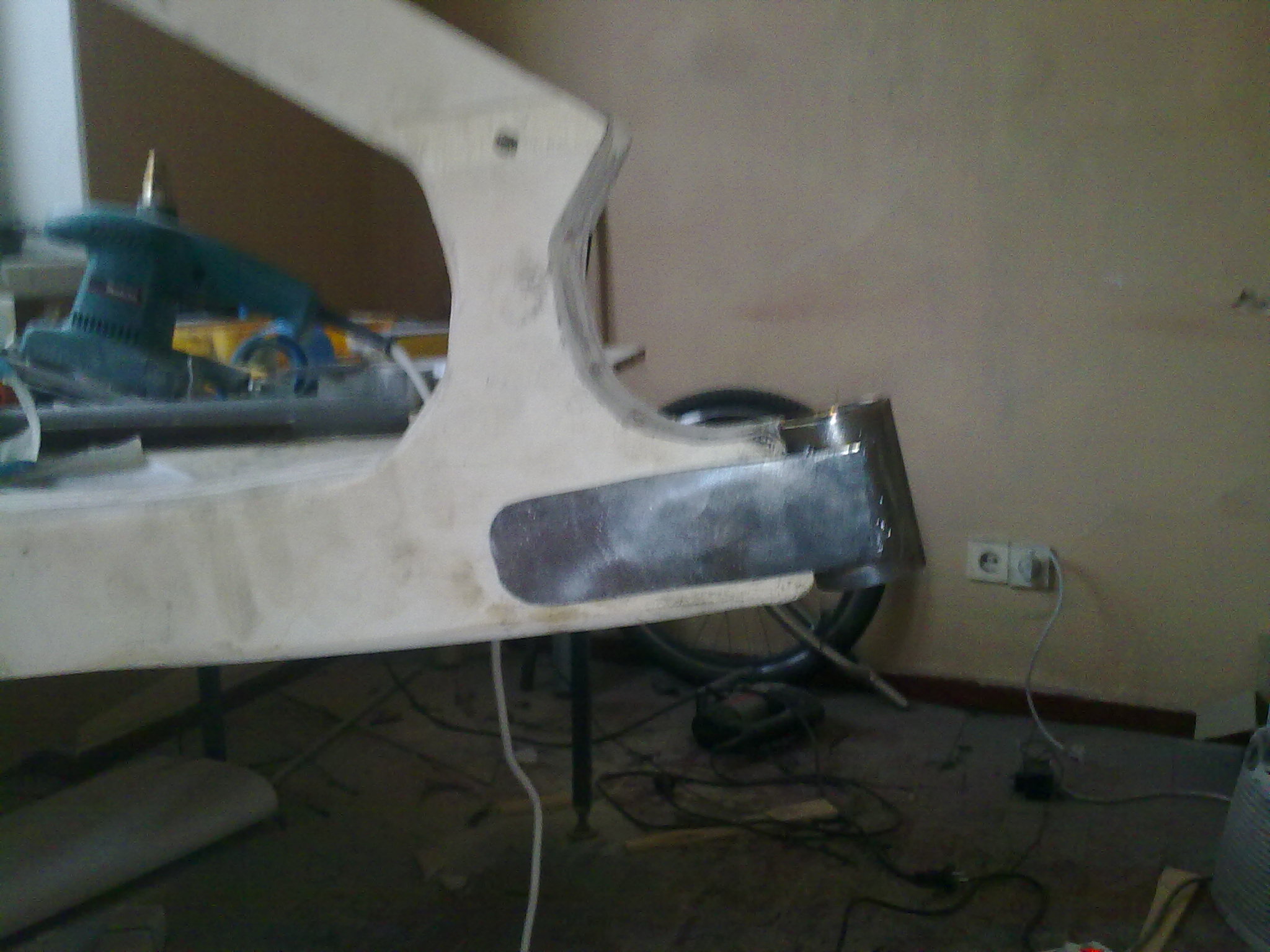

Продолжение работ.
Готовим установку металических частей

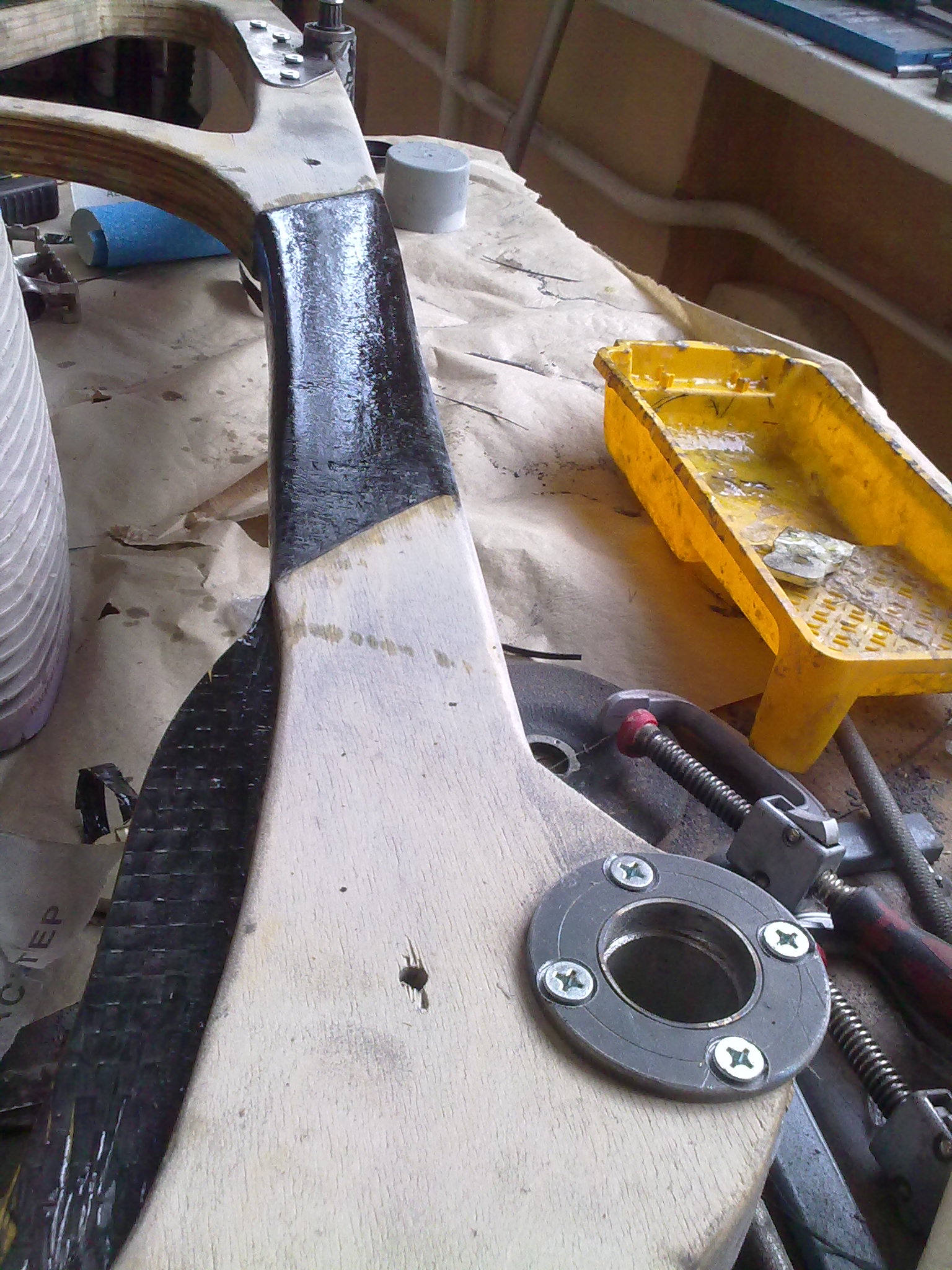

Повідомлення romanta » 8.9.11 20:18
Продолжение работ

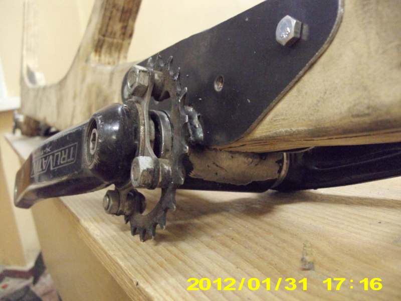

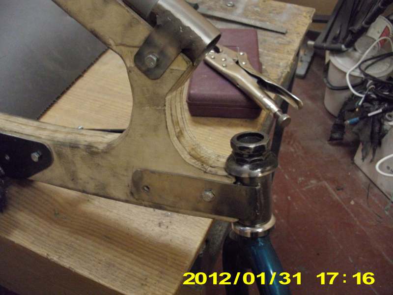

Повідомлення romanta » 1.2.12 09:39
Таки нашел в себе силы продолжить Стругать "BURAТTI-no"
Узел каретки.

а чем вы работаете, если в ручную то это жесть, болгарка с лепестковым кругом спасет отца русской демократии
болгарка здесь не поможет, а вот хороший рашпиль по дереву творит чудеса.
Да и лобзик мощный всегда под рукой, который спокойно берет 10мм дюраль.
Болгарка слишком высоко оборотистое существо, от него пыли и гари зачастую больше, чем пользы, особенно по дереву.

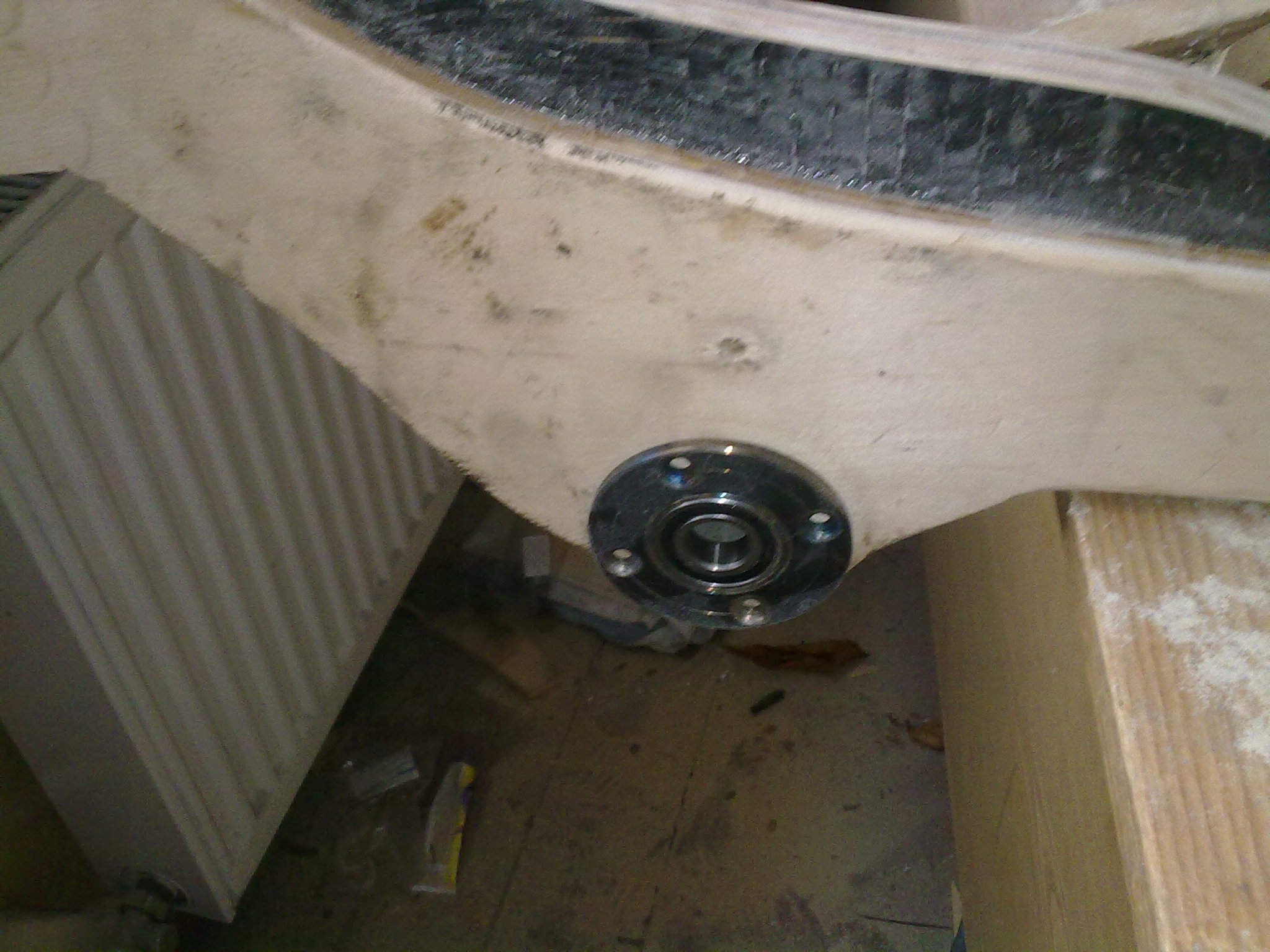

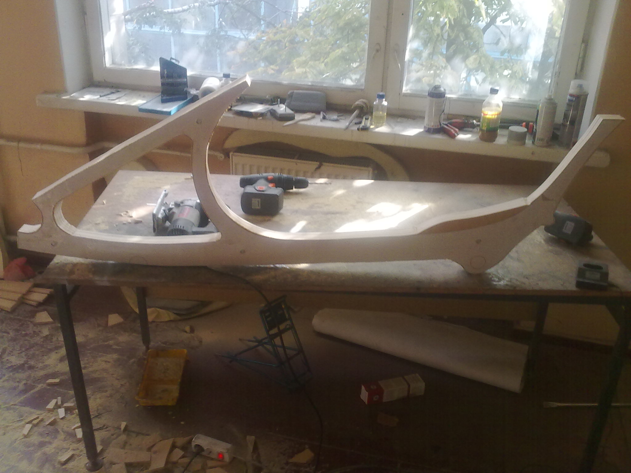

Повідомлення romanta » 15.2.12 17:37
Очередное допиливание буратины.... Чувствую себя как папа карло. В особо критичных местах использую слой карбона.

Так до сих пор и не понизил каретку?!
А что-то уже продано, если не секрет? (Кроме конечно же тех, что были сделаны ещё в 2010-м)
У меня нет времени строгать и продавать, поскольку основная работа есть.
А эта модель для проверки углов посадки, и если расчеты оправдаются, тогда буду думать и о продаже...
