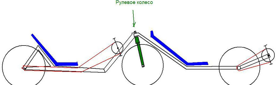

Привет Всем.
Хочу вынести на обсуждение вопрос о жизнеспособности некоторой конструкции лигерада тандема на трех колесах в один ряд. Не закидывайте сразу камнями, а аргументируйте свои взгляды.
Итак. Ввиду того что вес двух пилотов (при двухколёсном варианте) потребует очень крепких колес, продумываю схему на трех колёсах. Второе: желание использовать 26-е колеса и не очень длинную базу наталкивает на соблазн сделать рулевое колесо заднее (в данной модели среднее).
- поставь два колеса с пистонированными двойными ободами, и катайся хоть втроём, хоть всемером
хоть прыгай со ступенек на крыши гаражей, словно это не МТБ, а целый ВМХ :grin:
С Новым 2012-м годом! ;-)
P.S. Лишнее колесо - это это лишние траты КПД и ничтожных человечьих сил, равных 1/5 силы одной лошади. - Не забывать, что основное предназначение тела человека - это обслуживать и перемещать в пространстве Самое Главное Созданное Эволюцией - МОЗГИ!!! :grin:

Ну что можно сказать... идея интересная... но тут напрашивается вопрос:
Как поведет себя данная конструкция при поворотах?
По моему ее вероятнее всего будет переламывать пополам.... хотя могу ошибаться... надо делать макет и проверять в действии.. возможно даже ограничитель поставить на угол поворота.
И чтобы не так сильно ломало - надо ведущими делать первое и второе колесо.
или посмотри посты тут http://www.velokiev.com/forum/viewtopic ... 97515#wrap

Лишнее колесо - это лишние траты КПД и ничтожных человечьих сил, равных 1/5 силы одной лошади (примерно равной мощности авиамодельного моторчика на 2,5 кубов, кордовой модели самолёта). - Не забывать, что основное предназначение тела человека - это обслуживать, ублажать и перемещать в пространстве Самое Главное Созданное Эволюцией - МОЗГИ!!! :grin:

сделай модельку и поймешь свою ошибку, особенно когда пустишь эту модель по "кочкам".
Из практики. Подобное, по-нужде, пробовали сделать, когда один пустой вел, без переднего колеса, полупогрузом за багажник другого вела привязали. Ехать по серпантину было очень сложно, тормоза горели в полном смысле этого слова. Исправили положение только когда ослабили "привязь" и позволили сильнее "гнуться" в точке крепления. Если бы там еще кто-то сидел, вряд ли бы мы смогли доехать.
- та, тут вообще ж... ; - руление, что колесного трактора "Джон Дир". - Просто все тяжелее мне находить тратить время консультировать на общественных началах (поэтому и ограничил только замечаниями по КПД, рассчитывая что автор сам ненароком врубится в эту странность конструкции, скорее всего относящуюся к конструктивным ляпам).
... тут не модельку надо сделать, а целую натурную конструкцию и использовать дальше например:
а) в цирке в выступлениях жонглёров-эквилибристов
б) на Крещатике в конкурсе: проехал 5 метров - получи приз
в) или же на Велокастоме http://www.velokiev.com/forum/viewtopic.php?f=4&t=96844 (если на этой штуке и вправду реально можно, конечно же после долгих тренировок хоть как-то проехать, в чём я пока ещё сильно сомневаюсь)
- ведь обрати внимание, в отличие от той вашей вынужденной сцепки велосипедов, у этого аппарата вообще переднее колесо нифига не рулящее!!! :lol: :lol: :lol:
P.S. А вот за консультацию, что можно на всякий пожарный так сцепить два велосипеда, если у кого-то обломается переднее или заднее колесо, - вот за это спасибо :good:
:duma: хотя изначально идея автора - резонная; - сделать переднее колесо нерулящим, а значит не мешающим ни педалировать, ни самой цепи ...
... и если передним колесом педалировать сильнее, чем задним, то конструкция вся будет тянуться цепью и не складываться. - Но всё равно для устойчивости видимо надо-таки где-то добавить ещё, несколько в сторонке, четвёртое колесо :duma:

Ага . просто вместо Одного заднего колеса - поставить Два. :offtopic
