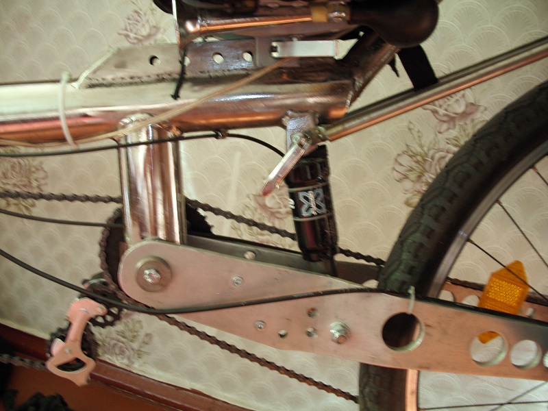

Сегодня переделал подвеску.
Переставил амортизатор с длины 13 см на 20 см, и сразу почувствовалась разница хода.
Теперь можно и рюкзаки возить

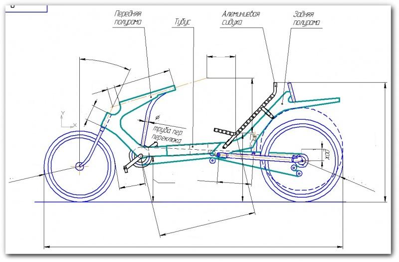

А вот такую штуку ваяю сейчас уже с карбоновым дизайном ;-)

Вован, просьба не выкладывать на форум чертежи с размерами. И что у тебя там за труба для переклюка в карбоновой раме делает? Или ты как настоящий Кулибин, "как прилепили - так и держится"

Повідомлення Вавансусанин » 9.6.10 08:51
- По просьбе трудящихся (точнее по предложению Велотуриста) тянуть трубу на которой крепится передний переклюк до поддержки руля
- Клиент всегда прав :old:
- желательно уже алюминиевую трубу для этого откапать - условия работы работы металла там нетяжёлые, и диаметр может быть от 25 до 32 мм. Ну худой конец тоже мотать из карбона эту трубу.
Кстати Велотурист после покатухи заговорил чтобы мы ему сделали рекумбент за 1500 гривен; - надобно подумать над этим предложением :smt079
