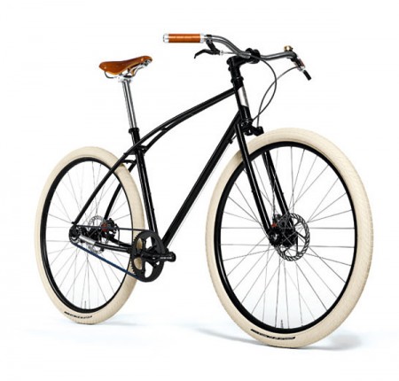

9.винос - деталь яка відповідає моєму стану душі ... винос мозга ,що тут пасуватиме ? МТБ під кутом ,МТБ регульована,БМХ ну шось я їх не розумію ((( шосейна по стилістиці ніби в самий раз ,але ... ну х.з. як воно піде до тої рами (так до речі тут важливий розмір 1,1/8 ;) )
10. руль,сідло і шатуни ... поки, що не копав хоча про останні (шатуни) є можливість взяти бла-бла шімано МТБ розбірні .А сідло і гріпси ну чомусь бачаться коричневі )))
Ну якось так по з.ч. ну а тепер по стилю ... хоч для вечірніх прогулянок особливого значення не має ,але все ж ... поважаю олдскул в усіх його проявах (хоч до вінтажності тяга не замічена) дуже подобаються байки з Туманного Альбіону (pashley guv'nor) ,пускаю слину на Electra(Townie),подобаються Schwinn-и можливо є ше якісь бренди але поки що не знайомий.
Але перераховані вище бренди і моделі, як я з часом зрозумів, мають зовсім відмінну геометрію рами і тому робити а-ля репліку був би повний бред ... :crazy:
Зібравши думки до купи ,маючи вінігрет запчастин та до***вши колєгу фіксера ))) зареєструвався на форум !!! :ROFL:
Вітаються будь-які поради по тех.частині,фотографії як воно повинно бути по стилістичному баченні ,обгрунтована критика і т.д ,а я в свою чергу обіцяю при благоприємному розкладі - фотоочьот 8)

ну шось таке хочеться ...))) нє ну не за такі гроші як коштує той апарат і привід можна ланцюговий ))) але в тому стилі

mr.Smith
а який руль порадите ,щоб виглядав ну якось так я на цьому Budnitz ? вага ролі не відіграє.

А руль подобный можно поискать в магазинах деталей для ашанбайков (также на рыночных велосипедных точках бывают).
Как на фото точно не выйдет, если изначально рама алюминий мтб.
Есть giant simple single он и красивее и у нас купить можно, да и цена вменяемая. В любом случае получить стильную и цельную машинку при переделке МТБ рамы скорее всего не выйдет (или неоправданно дорого или надо быть художником в железе). В этой затее превращение сбалансированного аппарата в трешбайк - явление частое, но это уже личное дело каждого.
Как по мне, если уж хочется экспериментов и гаечки покрутить, то лучше брать за основу старые евро-велики с подходящими дропаутами (для натяжения цепи) по 400-1000грн за базу.

тут обычный райзер, ничем не примечательный. в тон покрышек можно взять коричневые кожанные грипсы или "медовую" обмотку
можно мусташ бар поставить, но это экзотика в наших краях

Да я понимаю,что точно такой же не получится тут и колеса побольше 26 будут ... и железная рама, но концепция +\- мне подходит ,да я понимаю что на мтб раме он будет попроще вьіглядеть,но будем стремится .
Идея з базарньіми рулями ;) надо буде посмотреть там инженерьі с поднебесной действительно могут что-то вьітворить )))
mr.Smith грипсьі 100% будут коричнивьіе седло тоже (да кстати нигде не могу найти коричневое седло ,задумался об перешивке )
а такой руль по форме мне кажится есть от "Украиньі"

коричневое кожанное седло найдется брукс, это 60-300 баксов, в зависимости от модели. можно взять Velo или что-то в этом духе "под кожу", есть на velosiped.com

Как на фото точно не выйдет, если изначально рама алюминий мтб. В любом случае получить стильную и цельную машинку при переделке МТБ рамы скорее всего не выйдет
Но есть надежда что хоть такое получится ...єто я правельно понимаю рама наближена по геометрии к МТБЗображення
?Єтот "Марин" :mosking: не много уньілий да еще и фотка почти чернобелая но в деталях как-то так ... (там стоит Брукс)
будем старатся ,а если я уже сдесь (и не только) то я думаю прошареньіе байкерьі не дадут мне допустить детские ошибки в тех. стороне постройки да и стилистические если так возможно по интернету )))

да не торт но пірожено постараюсь.
Та я до цього також вже дойшов ... але в своєму першому пості (в ПС) написав ,що поки буде так (на МТБ) а там побачим чи хромоль чи шо ?
а Ваша фотка канфєтка Peshli Guwnor мммм ... але тут помоєму простіше купити ніж таке зібрати, бо знайти з вінтажним замєсом з.ч то ше той мінінгіт мені попадалось або ХВЗ (маде ін індія) або секондхенд в ужасному стані.
