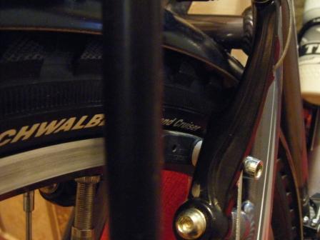

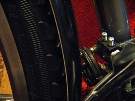

Лучшим вариантом будет померять реальные зазоры и прикинуть сколько можно добавить к ширине без критической близости резины к перьям, так как не уверен что из года в год у Скотт'а одинаковые рамы.
В инете встречаются отзывы такого плана
Может в Спортстер найнерская резина встанет, а то у меня 42мм ходят с зазорами больше сантиметра, так что.... что-то около 50 может и поместиться.
Реально человек ездит с резиной 47мм. Выглядит это так:
Похоже, что,убрав крыло и поставив более "компактный" передний переключатель, можно попробовать и шире. А нужно ли оно на этом велосипеде? -решать вам.
Попробуйте попросить у кого-то найнерское колесо и примерять.

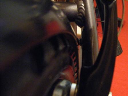

подскажите пор геометрии рам, какое должно быть расстояние от оси каретки до оси колеса для того чтобы резина становилась?
заранее спасибо
Было бы неплохо более подробно уточнить что вам нужно и чего хотите ;-)
Но,к примеру, у меня этот параметр равен 450мм.
Резина-Максис Кросмарк 2.1 52/52, т.е.и ширина и высота у нее равна 52мм.
От покрышки до перемычки между нижними перьями зазор 25мм, но это не так важно ибо существенно более высокой резины все равно нет.
А "камнем преткновения" на "ненайнерской" раме может стать боковой зазор между резиной и перьями.
Надеюсь, смог ответить на ваш вопрос.
