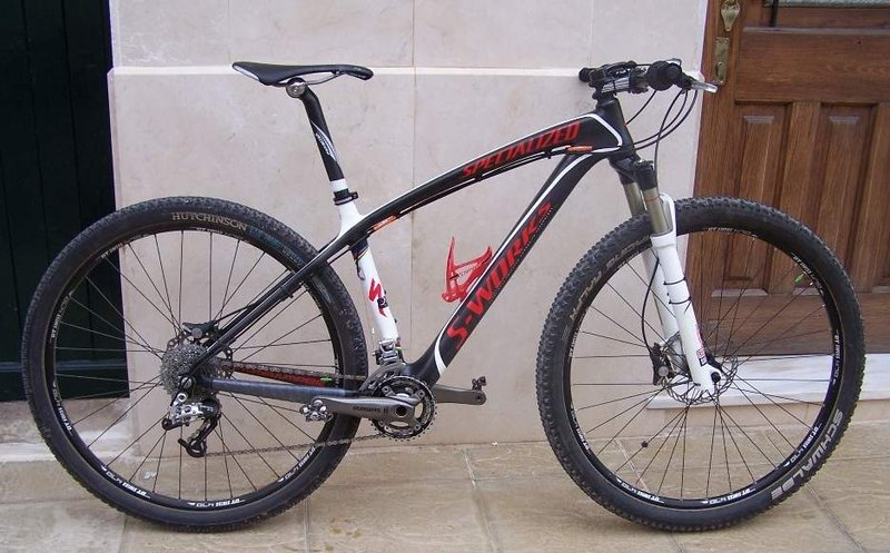

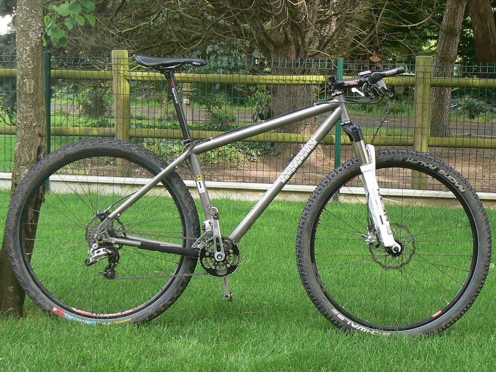

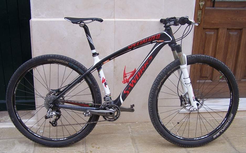

Наглядно можно увидеть здесь
далі буде....
а так они выглядят вживую
