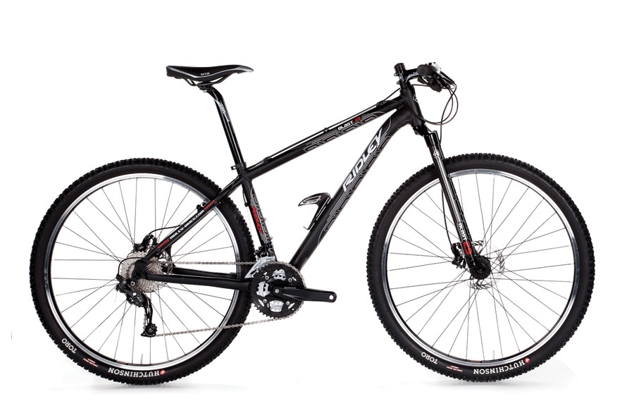

Недавно на харьковском форуме продавали такой найнер в ростовке 15,5"
оф. сайт с геомерией http://www.ridley-bikes.com/pd/ru/en-gb ... ast%2029er
только комплектация 2011 года такая: http://www.togoparts.com/items/view_ite ... d=0&cid=4#
Есть вопросы по геометрии:
- угол рулевой заметно "туповат" 72-72,5 градуса, тогда как в основном у МТБ 70-71 (у ГариФишеров вообще от 69,3), чем это может быть чревато? на что влияет?
- в связи с этим "база" заметно короче(!) по сравнению с другими найнерами (например у Трека-Фишера на 3 см длиннее) - так может в этом фишка?
Подскажите, плиз, кто разбирается)
Тупой угол дает более острое руление, но с ним легче улететь через руль на быстром крутом спуске.
Общепринятый угол рулевой даже у 26" кантрийников со временем менялся. В начале 2000-х чаще было 71-72 град., сейчас полно с углом 70, а то и 69. У найнеров - похожий процесс. Около 2005 года все, кроме Фишера, пришли к 72-73-градусной рулевой. Считалось, что с большим колесом так удобнее рулить. Даже в позапрошлом году, когда чертили раму Magellan 29er, москвичи критиковали в основном 71-градусную рулевую.
Сейчас у найнеров с гоночными склонностями чаще всего 71 градус (но бывает и 70, и 69,5). Видимо, поняли, что не так и плохо стало рулить. Однако кое-кто по-прежнему делает 72,5-градусный угол. В конце концов, разнобой не так уж велик. Даже с очень вертикальной рулевой найнер дает намного меньше шансов полететь через руль на крутом спуске, чем любой 26" байк. Потому что
Кстати, именно поэтому найнер намного лучше, чем 26", залезает и в адские торчки. Найнер труднее перевернуть и через переднее, и через заднее колесо.
Мериться базами не всегда полезно. База зависит и от других факторов. Скажем, от того, какой длины вилку взяли, когда чертили проект. 2011 год показал, что даже в мировых гонках длинная база найнеров не помешала выиграть на них кросскантрийный Кубок мира, а также мировое первенство по марафону и бездну других гонок.
О сверхкоротких перьях. В самом деле, с каждым лишним миллиметром длины заметно падает боковая жесткость. Но со слишком короткими перьями трудно заезжать в вышеназванные адские торчки: просто переворачиваешься через зад. Такое уже проходили на 26" байках. Одно время кое-кто делал 413-мм и даже 409-мм перья. Это было прекрасно, но гоночные трассы становятся все сложней. Поэтому сейчас у 26" гоночных рам в основном 425, иногда 420 мм. У гоночных найнеров с 2002-2003 года перья укоротились с 450-460 мм до 435-445. Иногда делают еще короче, но есть много противопоказаний. Сильнее всего страдает грязевой просвет, в том числе - между резиной и кареткой.
Востаннє редагувалось 23.2.12 19:25 користувачем A, всього редагувалось 1 раз.

У того байка по ссылке на оффсайте написано что родная ригидная вилка = 80 мм аммо вилке. По логике со 100мм вилкой будет угол рулевой ~71.5 (на один градус меньше), что уже вполне обычно. Поправьте, если ошибаюсь.
A
Повідомлень:163
З нами з:6.11.06 18:58
Re: Вкусняшки из Сети
Повідомлення A » 23.2.12 23:59
Никакой 100%-но жесткой обязательности в велостроении нет. Раму чертит один коллектив, а обвешивает совсем другой. Иной раз могут начертить под вилку длиной 463 мм, а поставить 520-мм и никому об этом не сказать. Были случаи убедиться на примере крайне известных марок (речь не только о 29"). Достаточно сделать пару промеров (длина вилки, провис каретки) и сравнить с тем, что написано на оф. сайте.
