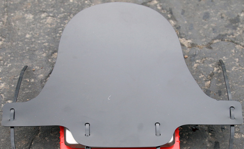

Я собі робила і болотники, і захист троса і передньої перекидки з канцелярської папки (швидкозшивача)
Але вони різні бувають: ті, що дешевші, мають тонший матеріал, і з досвіду годяться менше
Треба щось на зразок

матеріал – поліпропілен 0.7-1.0мм aka "папка для паперу" формату А3. якщо пошукати по канцелярських магазинах, то можна навіть знайти "під карбон" )

тут є одне застереження. деяки папки, наприклад Datum, досить якісні та на холоді залишаються пластичними. дешеві вироби, на кшталт Economix, на холоді дубіють та тріскають. тобто, най-найдешевше купувати не варто. та захопіть пана Штангеля до крамниці – товщина 0.5-0.6 від снігу та бруду не спасе, до фетбайка треба купувати щільніші папки, 0.8, а краще взагалі 1.0мм

оце на світлині "класика" з папки А3. в мене майже такий, я трохи підкорегував до своєї вилки

Супер! Хочу зробити шось схоже,тільки під мою вилку стяжки не потрібні,вона вся в болтиках,навіть з внутрішньго боку є ;) Дкую за фото!

Мені потрібно захистити тільки сидіння,бо в мокру погоду гасаю в дощовику,тому все пофіг) А от на сидіння потрапляє болото,пісок вода, дрібненкі каміньчики,виходить абразив яким протираються штани дощовика ,тай сидіння мабуть теж довго не витримає,тому мене цікавить виключно захист сидіння, з таки завданням це крильце зможе впоратись,як думаєте?

Я кілька зим користувалася.
У простонароді називається suhaya_zhopa_lite, якщо налаштувати кут нахилу болотника під свої колеса/протектор - захист дупи непоганий.

От гут! Мабуть варто провести експеремент з картонними макетами ,перш ніж вирізати з пластику. Дякую!

Так,само-собою, можна накосячити,але треба спробувати. Робив колись дещо подібне на пітбайк,спочатку з паперу,а вже потім по шаблончику з пластику (стінка пластикової чорноі каністри),вийшло дуже навіть добре,ніби заводський бризговичок і дуже не помітний,щей відмінно працював.

звичайно! Пиляти зразу з папки дорого і незручно.
