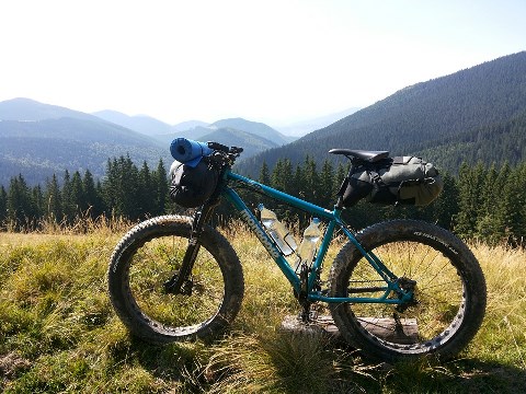

Спочатку написав у приват, а потім подумав, що може комусь буде корисно.
У мене є аргус 2015
Нормальний абсолютно байк у стоку, тим більше за таку ціну.
Плюси: Нормальна геометрія рами - прекрасно рулиться і вверх і вниз. Трасмісія SLX 10 11-36. Можна поставити конусну рульову. Нормальні шатуни. 190 задня втулка.
Які мінуси для мене - втулки на кульках, рульова на кульках, дешеві гальма, тяжкі ободи і низькопрофільна, але дуже популярна і недешева гума (80 баксів за покру), яка мені не сподобалася. Але їздити на ньому можна і так. Дивлячись, для чого байк. Незважаючи на кульки - сезон втулка катає без жодних проблем (купив у травні). Відносний мінус - задній ексцентрик, а не вісь.
Я заточив його під себе, бо я на ньому катаю у Пилипці.
Тому відбулися наступні заміни
- вилка Rock-Shox Bluto 100 мм,
- конусна рульoва Fireye
- втулка перед під вісь Chosen
- втулка зад Novotec 5 промів
- руль Race Face Response,винос Race face Chester
- манетки SLX
- гальма Shimano Zee
- ротори ХТ 180/160
- покри Kenda Jyuggernaut Sport 4.0
Буду ставити трансмісію Гарбарука 32х11-42 і міняти ободи на подвійні Alexrims Blizzerk.
Але це все мої примхи.
Ні секунди не жалію, що купив.
За розміри. Я люблю їздити на меншому розмірі, але тут не варіант. Я 187, фрирайдний підвіс у мене був М. Але я порівнював монгуз М і Л і взяв Л.
