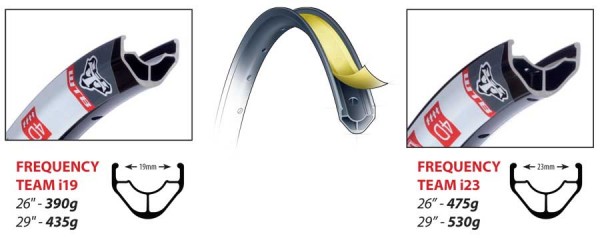

Компания WTB наконец-то представила миру спецификации новых безкамерных ободов, прототип которых они засветили на прошедшей выставке Interbike.
Доступны будут две модели Frequency i19 TCS 29 (435g) и Frequency i23 TCS 29 (530g)
Цифра в названии соответствует внутренней ширине(см. фото.)
Примечательно наличие внутренней вертикальной стенки(технология I-Beam) для снижения нагрузки от спиц и увеличения жесткости обода.
Стоимость у Них порядка 80 $
