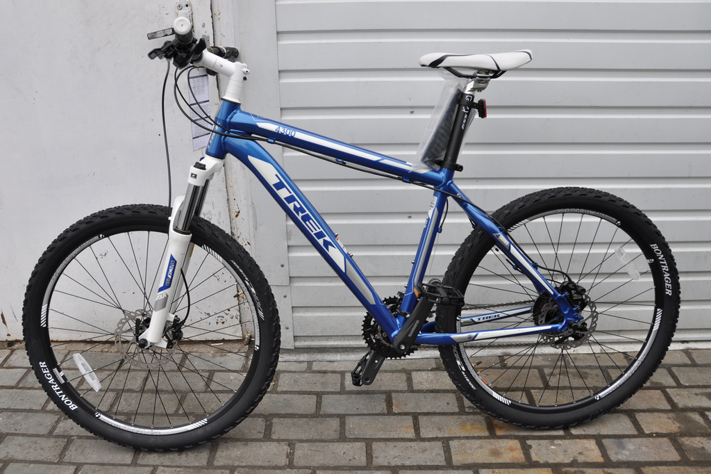

Берем трек 4300 в "обычном" 18.5 размере. Это примерно на рост 170-175 см:

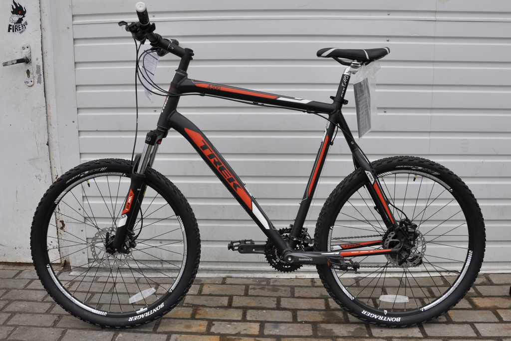

красивый пропорциональный велосипед. а теперь давайте взглянем на эту же модель, но в максимальном 23,5 размере

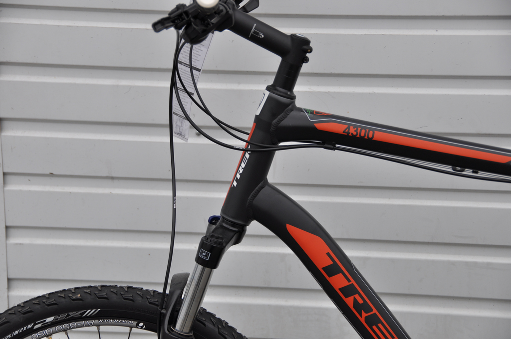

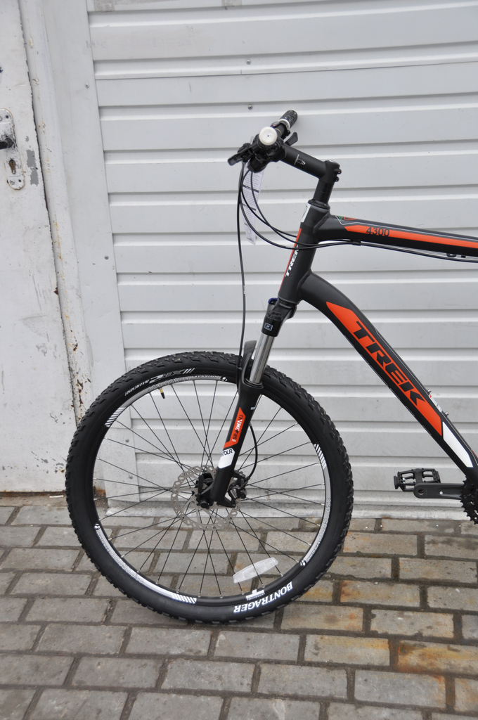

еще несколько фото частей 4300 в 23 размере крупным планом
От пропорциональности не осталось и следа. Но если бы проблема была только во внешнем виде, то это еще пол беды. Но ведь при такой короткой базе есть вероятность того, что вы просто будете бить коленками по рулю. Ну и устойчивость велосипеда с такой высотой и короткой базой будет не ах.

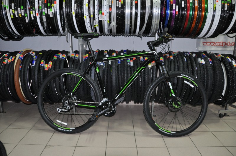

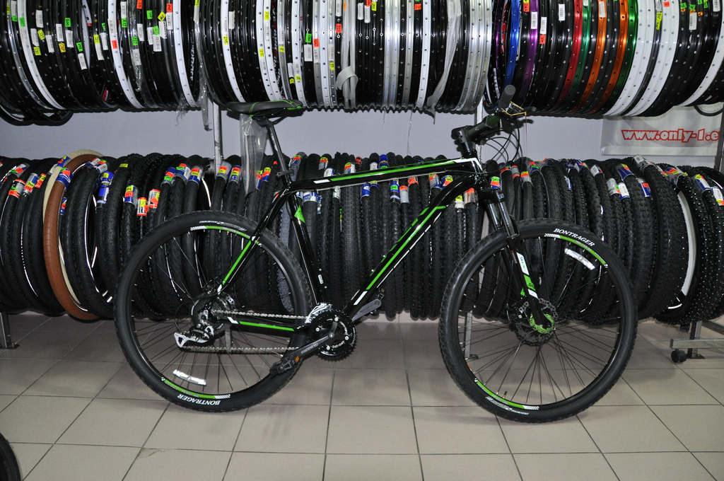

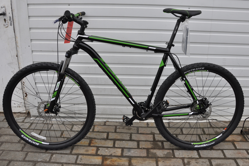

Теперь же взглянем на ваху в 17.5 размере, который подходит на 175-180 см роста
он же в другом ракурсе и интерьере
Что бросается в глаза? Загнутая передняя нижняя труба рамы и короткий рулевой стакан(часть рамы между вилкой и рулем) - особенно это заметно на фоне предыдущего изображения, но еще больше сильно скошенная вниз верхняя труба рамы. В более мелких размерах они выглядят почти так же непропроционально, как и 4300 в 23.5 размере.

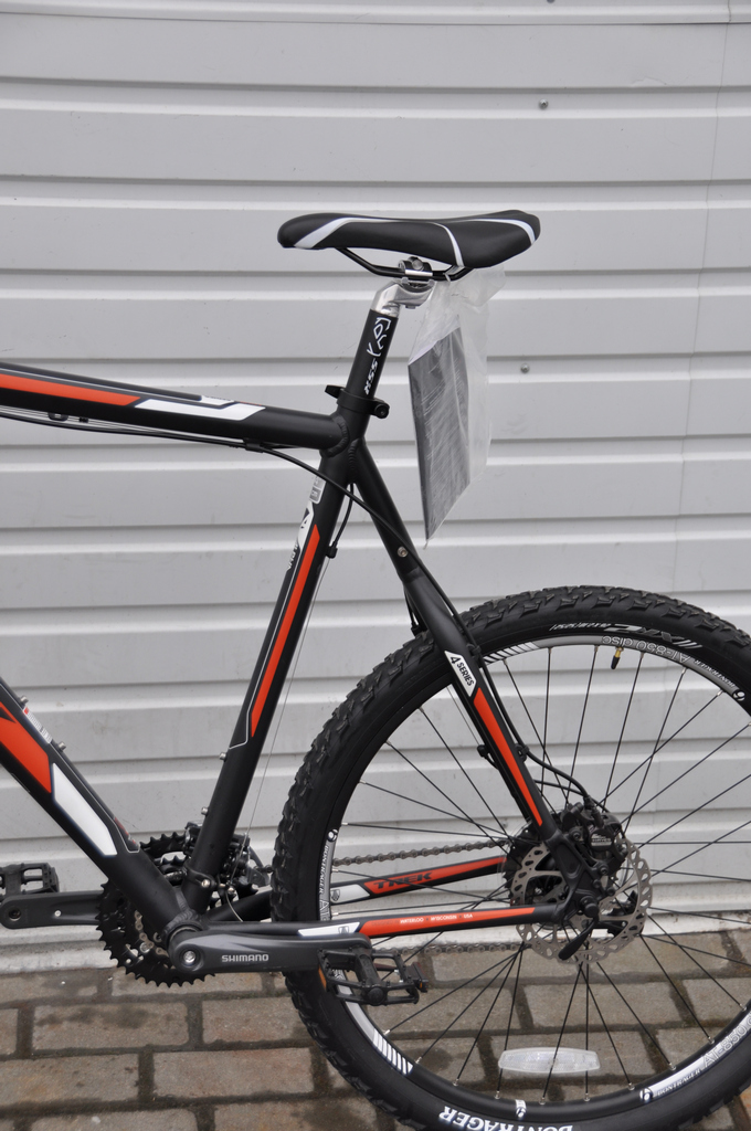

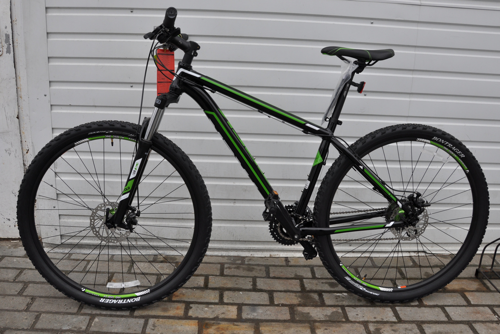

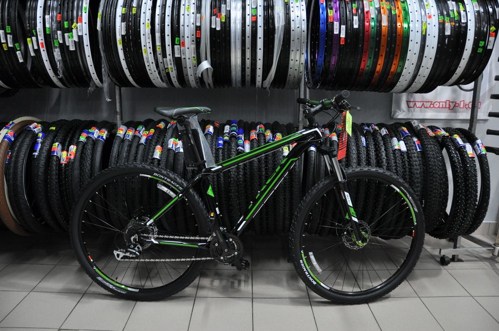

А теперь взглянем на эту же модель, но уже в максимальной 23 ростовке
Не кажется ли вам, что здесь пропорции уже почти такие же, как у 4300 в 18 размере? А если учесть, как уже выше писалось, что 4300 в 23.5 размере примерно равен по размерам ваху в 21", то выходит, что этот велосипед подойдет людям более высоким, и при этом имеет вполне нормальные пропорции.

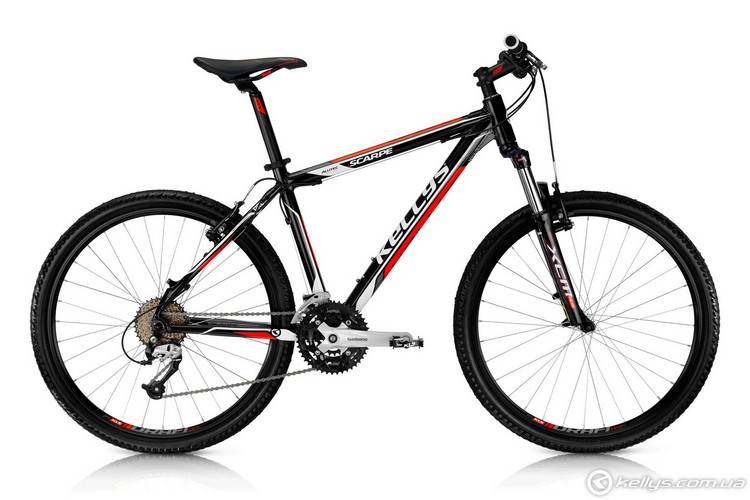

Раньше из бюджетного были белые Kellys Scarpe
http://kellys.com.ua/catalog/bikes.html ... &n2=SCARPE
как правило одного цвета
В этом году будет вот такого цвета
Появление велосипедов с колёсами 29" очень сильно облегчили выбор *гулливерам*
Всё ж вилка на Scarpe не рассчитана на вес 110+, мы об этом всегда честно говорим

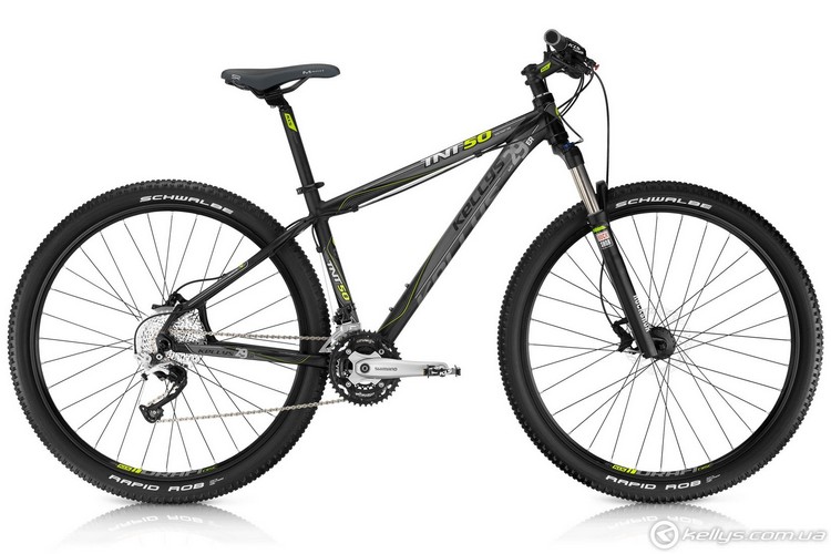

Мой рост 201см, вес 80. Планирую ездить 50% времени по асфальту, 50% времени по лесным тропинкам.
Колеблюсь между Bergamont HELIX 4.3 GENT 61см http://www.bergamont.de/en/bikes/cross/helix-43-gent/
и Kellys TNT 10 21"(53см) http://www.kellys.com.ua/catalog/bikes. ... &n1=MTB+29
Заранее спасибо за рекомендации.
и Kellys TNT 10
Начинать надо с наличия нужного Вам размера
Мне кажется 21" Вам будет маловат
А в размере 23" не так много велосипедов :roll: :gerl:
Вот то, что точно есть в наличии
Trek-2013 Wahoo 23" черный
Trek-2013 Marlin 23" синий
http://www.trekbikes.com.ua/bikes/2013/ ... /3500.html

только бергамонт кросс, а келлис найнер. бергамонт логичнее было бы сравнить с сафиксом. 23 ростовка должна вам подойти.
если же смотреть найнеры, то у бергамонтовских найнеров короткая рама, и не факт, что вам у них подойдет даже самая большая ростовка :(
поэтому наверное единственный вариант - ехать в магазины и мерять

Трям
Мауглi
Мауглi
Повідомлень:24324
Звідки:дитина всесвіту
Re: Выбор велосипеда для высоких людей. Клуб 2 метра+
Повідомлення Трям » 15.6.13 13:05
При Вашем *размахе крыльев* широкий руль найнера как раз и упрощает маневренность
( несколько сложней маневрировать между машин в *пробках* )
Багажники на новые WAHOO уже можно установить
Самый простой и дешевый для вас способ понять разницу - взять в прокате на один день 29" велосипед ...
navelike.com - вот здесь вроде бы было пару моделей ..
Кроме того уже в продаже найнеры Trek 2014 - так вариантов выбора *не чёрный* стало ещё больше :friends: :good:

Трям
Мауглi
Мауглi
Повідомлень:24324
Повідомлення Трям » 15.6.13 17:51
Какая рекомендуется рама с 29 покрышками при росте 192?)) ибо ощущения придут позже))
Зависит от пропорций тела, но я бы смотрел на 21"
Как раз сфотографировал аналог Wahoo 2014 года ( чуть позже выложу)
Всего на 250 грн дороже ( на эти велосипеды скидок нет - они *спецпредложение*) :friends:
