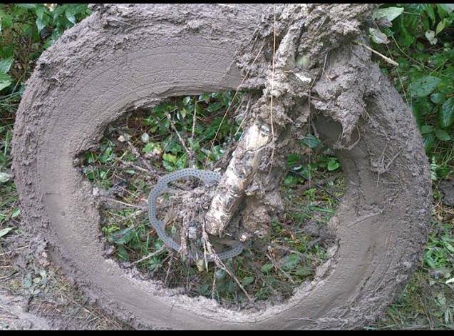

почему дисковые тормоза лучше в-брейков.jpg (76.63Кіб)Переглянуто 11779 разів

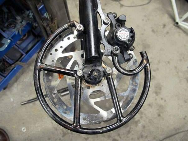

Защита ротора дисковых тормозов.jpg (41.17Кіб)Переглянуто 11779 разів
