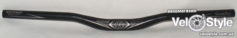

Кстати раньше у меня был руль Bontrager select 630mm(сток бруисер): http://www.velostyle.com.ua/images/prod ... /92703.jpg
А потом захотелось что б руль был по шире, просто так, взял и купил Ричи Райзер =) разница в 5 см. =) стоило того ?

Повідомлення Nitro » 23.3.11 12:24
Тебе виднее, стоило оно или нет - если стало удобней, то да.
