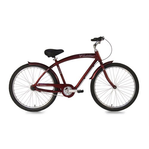

Кадиллак делает вот такие байки "This is the Cadillac Deville Aluminum Beach Cruiser Bike 18" from Cadillac Bicycles."
Но это, совсем другая история ))
