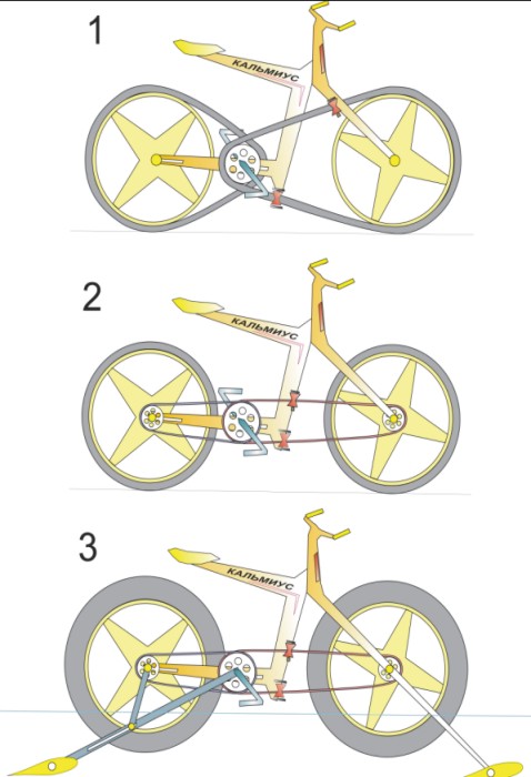

Повідомлення denis111 » 13.2.10 12:57
Привет Всем, Я усовершенствовал то ради чего все это. :gerl:
Велосипед повышенной проходимости «КАЛЬМИУС» - является транспортным средством для бездорожья и водных просторов, снежной или песчаной целины. :good:
У велосипеда оба колеса являются ведущими, используется принцип «РЕМЕННОЙ ПЕРЕДАЧИ» обеспечивающий сцепление колес с поверхностью.
Манёвренность велосипеда обеспечивается за счет механизма направляющих роликов установленных «СООСНО» повороту руля, что и позволяет сгибать ременную передачу ведущего переднего колеса в поперечном направлении.
Вашему вниманию предложены три типа велосипеда:
1 – Ременная передача колес функционально совмещена с шинами;
2 - Ременная передача на переднем ведущем колесе, цепная передача на заднем ведущем колесе;
3 - Ременная передача на переднем ведущем колесе, цепная передача на заднем ведущем колесе. Шины утолщены для повышения положительной плавучести, и велосипед дополнен складными подводными крыльями.
Вобщем предлагаю реализовать эту идею.
Вот давай представим, чем бы мы с вами помогли бы людям которые вынуждены,
передвигаются пешком по песку или снегу.
Я считаю, что, не делая нечего, останется все как есть.
Мир большой и не везде есть условия для передвижения на обычных велосипедах,
а путешествовать любят все даже во сне. :good: :good: :good:

Re: Велосипед повышенной проходимости «КАЛЬМИУС»
Повідомлення Triz » 13.2.10 14:12
не только британские ученые могут, у нас тоже люди не лыком шиты! :good:
вариант 1 - по моему скромному мнению или нереальный совсем или неимоверно сложно осуществимый
- грязь будет попадать на ведущий шкив
- боковые усилия будут стремиться сорвать ремень с колес
- передаточное число с ведущего шкива на колеса такое, что при скорости больше 20 км час придется крутить как заводной зайчик
а патент у Вас есть?
Повідомлення Dabrik » 13.2.10 14:30
Так ничего не выйдет((( Технически бредовая идея. При повороте направо у тебя будет слетать ремень, полюбому, налево вообще не повернёшь - цепь или ремень не растягиваются. :dash2:
А вообще-то года эдак три назад уже были версии полноприводных великов. Но там целая система валов внутри рамы и даже аммортизация работала, двухподвес как-никак. Только цена фремсета была около 4500 евро, если память не изменяет.

Повідомлення Triz » 13.2.10 14:41
Про положительную плавучесть:
для того, чтобы велосипед плавал, объем части колес, погруженных в воду (на рисунке - синяя часть) должен быть таким, чтобы вес воды, вытесняемый этой частью был равен весу велосипедиста, груза плюс самого велосипеда.
То есть, примем по скромным подсчетам 80 кг байкер + 10 кг груза + 15 кг велосипед = 105 кг.
соответственно V1+V2 должно быть равно 105 литров.
так как погруженная часть составляет примерно одну треть от всего объема колес, то соответственно одно колесо должно быть объемом примерно 105/2*3 = 157,5 литров
ну и просто, чтобы почувствовать :zopa: - объем велосипедной камеры 26"х2,1 примерно равен 4,5 литра :eek:

Повідомлення Triz » 13.2.10 14:44
не совсем так. можно поиграться и если ось поворота вилки будет проходить через удерживающие ролики, то ремень растягиваться не будет
Повідомлення denis111 » 13.2.10 14:50
При повороте на право и налево меня не будет слетать ремень, ремень не растягиваются а изгибается.
Цитата
Манёвренность велосипеда обеспечивается за счет механизма направляющих роликов установленных «СООСНО» повороту руля, что и позволяет сгибать ременную передачу ведущего переднего колеса в поперечном направлении. :dash2:
Ось поворота руля
Повідомлення denis111 » 13.2.10 15:02
Согласен примерно так 157,5 литров. :good:
Но это когда ты стоишь на воде,
а выталкивающая сила при движении которая образуется складными подводными крыльями. :good:
Повідомлення denis111 » 13.2.10 15:05
так и было задумано :good:
Повідомлення denis111 » 13.2.10 15:13
Шины утолщены для повышения положительной плавучести, и велосипед дополнен складными подводными крыльями. :dash2:
Спасательный круг удерживает 1 человека
сдесь два спасательных круга :friends:
у спасателного круга объем не обязательно должен быть большим особенно если их два :duma:
самое главное скорость и подводные крылья ну и хвост конечно!! :Yahoo!:
Повідомлення Triz » 13.2.10 15:33
не морочьте голову
спасательный круг удерживает человека, который сам по себе процентов на 80-90 погружен в воду, то есть человек "теряет" в весе примерно эти 80-90 процентов.
а попробуйте стать ногами на спасательный круг, так чтобы полностью быть над поверхностью воды - фигушки.
я даже не буду говорить про то, что с помощью относительно гладких колес невозможно будет создать нужную скорость...
но самое главное - как же тогда как стартовать и останавливаться? :duma:
Повідомлення evg » 13.2.10 15:36
у спасателного круга объем не обязательно должен быть большим :duma:
самое главное скорость и подводные крыль ну и хвост конечно!! :Yahoo!:
Не забывайте, спасательный круг удерживает человека, находящегося в воде, а не над водой (т.к. тело состоит на 60% из воды + объем воздуха в легких - требуется совсем небольшая поддержка, чтобы не утонуть, а если набрать полные легкие воздуха, то человек не утонет совсем), поэтому водный вариант может быть реализован только при огромной скорости передвижения, которую набрать без лопастей нереально.
Повідомлення denis111 » 13.2.10 15:50
не морочьте голову
«Положите камень на воду - он утонит» :molba:
Даете ему ускорение, и он буде прыгать по поверхности #crazy_pilot
Форма протектора «Лопатки» для отталкивания от воды :duma:
Повідомлення evg » 13.2.10 15:51
Если и возможно реализовать первый вариант, то прохождение поворотов будет затруднительным и инертным, поскольку на переднем колесе натянут шкив, нужно снижать скорость. Маневренность на пересеченке, где важно постоянно реагировать рулем на препятствия вообще нулевая. Это такой себе "танк" для езды по прямой...

"увидеть" у многих уже прочно ассоциируется со словом Ютюб
без проблем:
ну это пример вполне нормального и даже интересного циркового велосипеда для трюков, тут все в порядке.
а в настоящем топике автор предлагает заведомо нежизнеспособный кошмар.

хоть раз бы увидеть воплощение в железе хоть одной из тысяч подобных гениальных идей.
Согласен :good:
Готов :offtopic
присоединится к воплощению, если идея нравится :Yahoo!:
Предлагаю для начала реализовать второй вариант (менее затратный)
