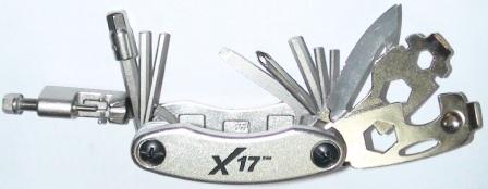

у меня такой набор:
с выжимкой, бортировками и ножом.
вот такой у меня
Востаннє редагувалось 9.7.15 16:20 користувачем Oleksiy, всього редагувалось 1 раз.
