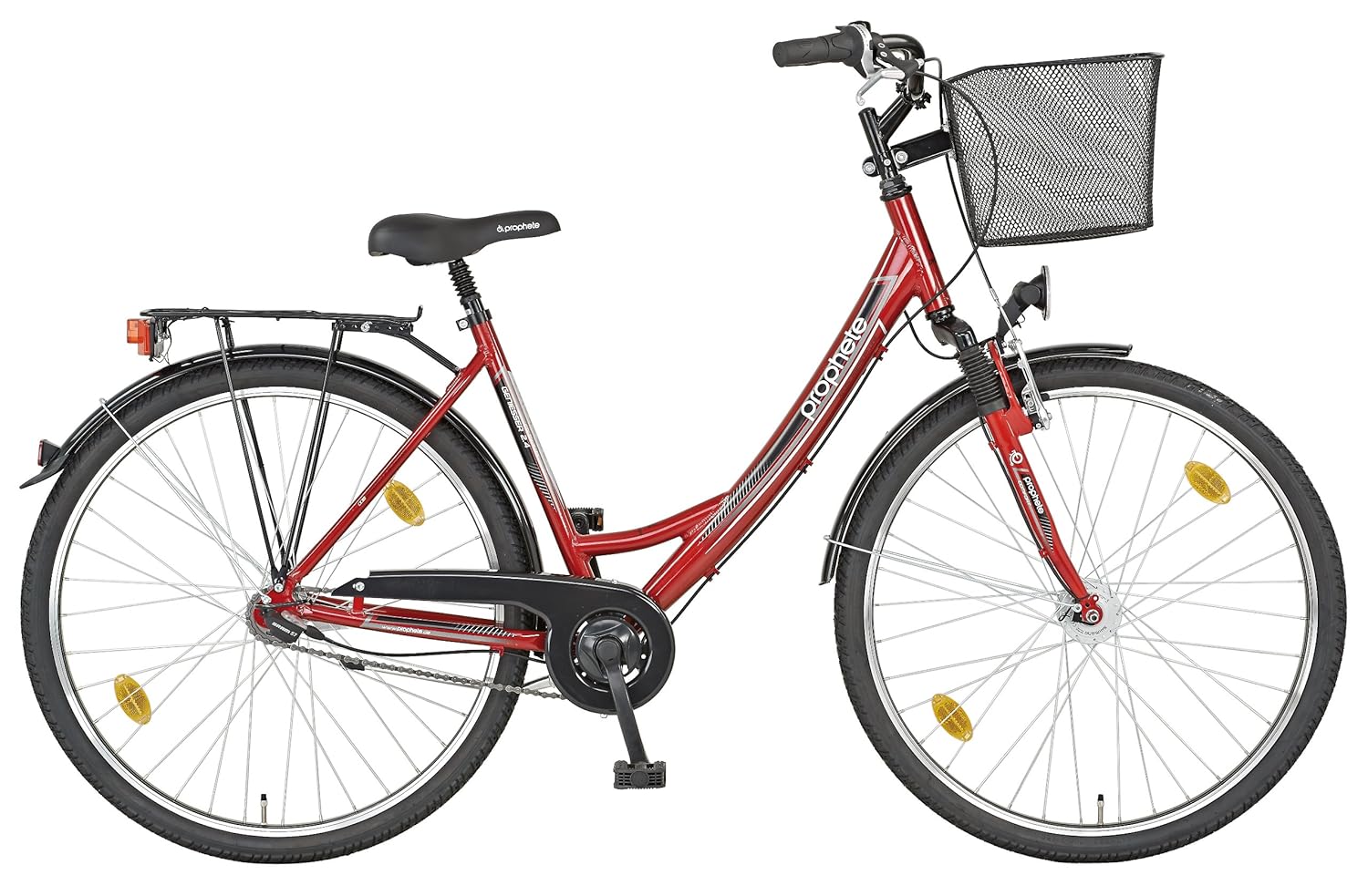

Недавно попал на отдых в один пансионат в Европе. Там предложили велосипеды для прогулок, обычные, типа дамских. Тормоза там ручные на руле, по привычке тормозил все же педалями. И там переключение на различные скорости - от 1 до 7, на вид типа вот такого - http://ecx.images-amazon.com/images/I/9 ... L1500_.jpg
Поездил раз пять, но так и не смог разобраться с переключениями скоростей. Периодически сталкивался с тем, что после переключения скорости нога при педалировании "проваливается".

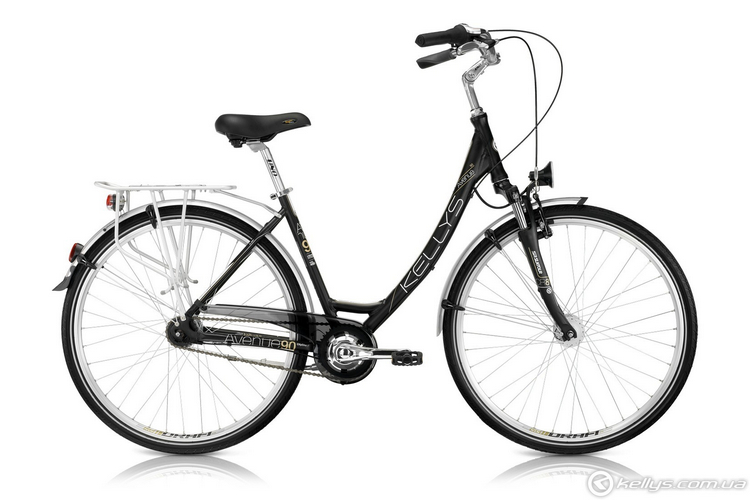

нога может *проваливаться* из-за изношенности втулки
http://www.kellys.com.ua/catalog/bikes. ... =AVENUE+90
Это велосипеды для городской, спокойной езды.
Они не любят агрессивного переключения.
