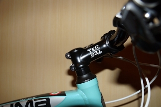

Подскажите, пожалуйста, есть ли возможность улучшить комфортность посадки на велосипеде.
Месяц назад поменяла велосипед на Bianchi Kuma 4750 (размер рамы 48(19)). Мой рост 176.
Уже при первом катании появился "дискомфорт" в спине. По ощущениям очень хочется поднять руль, т.к при долгих поездках согнутая дугой спина начинает болеть, а до руля приходится тянуться.
При этом на Марине с рамой 20,5, где руль стоит выше относительно седла, чем на моем велосипеде, чувствую себя отлично.
Сейчас у меня вынос - 50 мм (с небольшим углом) поднят до максимума.
Седло слегка сдвинуто вперед (но не до максимума).
Вариант поменять велосипед рассматриваю в последнюю очередь )
Буду признательна за совет!
Нужно пробовать менять посадку за счет длины и/или угла наклона выноса, количества проставочных колец под выносом в зависимости от длины штока вилки, ширины и типа руля, подседельного штыря с офсетом или без него, а также изменения положения седла на рельсах. Для начала я бы попробовал с проставочных колец под выносом, если нужны запасные, то отсыплю просто так - валяются разные за ненадобностью.
Ростовка по идее должна быть подходящей, но все индивидуально из-за разной геометрии конкретной модели рамы и разной анатомии, к тому же на комфортность очень влияют привычки на предыдущем велосипеде.
Нужно пробовать поднимать, но вообще-то спину "гнуть дугой" не стоит, туловище просто должно быть под бОльшим наклоном, ну и как раз геометрия велосипедов генезис от гарри фишера отличалась "вытянутостью" посадки - на дальние расстояния именно так многим удобнее.
Очень странно видеть такой вынос на прогулочном кантрийном велосипеде, не верю что такой стоял в стоке, я бы попробовал 80-100мм.

1. ВЫНОС
Действительно в стандартной комплектации шел более длинный вынос, который уже поменял мастер по моей просьбе (мне казалось, что так посадка будет менее растянутой).
? => Я правильно понимаю, в моей случае лучше поставить вынос 80-100 мм, но с большим углом?

Насколько я поняла из слов мастера, вынос мне подняли на максимально доступный уровень (т.е кольца уже ставить некуда).
? => Как в таком случае можно удлинить высотку рулевой колонки? Я правильно понимаю, это зависит от длины штока вилки?

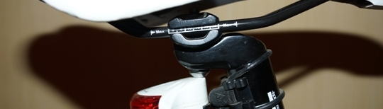

4. НАСТРОЙКА СЕДЛА
Можно ли двигать седло до отметки макс? Не отразится ли это на правильности посадки?

Сначала настраивается положение седла: пятка почти полностью выпрямленной ноги должна касаться педали в нижнем положении; смещением седла добиться чтобы центр коленного сустава в положении "3 часа" проходил над осью педали, наклон седла подобрать таким образом, чтобы не возникало давления на промежность и сползания вперёд.

1. ВЫНОС
Нет, универсального правильного ответа не бывает, вынос 50мм явно не кантрийный и если хочется именно такой, то или это неверные ощущения, или допущена ошибка с ростовкой рамы, нужно пробовать и понять причину дискомфорта посадки. Если на предыдущем "Марине с рамой 20,5" было удобно, а на новом "Bianchi Kuma 4750 (размер рамы 48(19)" наоборот, и осталось желание подогнать посадку как на первом велосипеде, то есть смысл изучить на сайте производителей геометрию именно этих рам определенного года выпуска, дело в том, что значение "ростовки" рам 20,5 и 19 малоинформативны, они говорят лишь о высоте вертикальной трубы, что всегда можно компенсировать высотой подседелки, а нужно обратить внимание на параметр етт (эффективная длина верхней трубы), так как вполне возможна ситуация, когда по етт рама 19 одного производителя окажется длинее в сравнении с 20,5 рамой от другого производителя. При наличии значения етт этих рам в контексте подбора точно такой же посадки можно уже говорить о длине требуемого выноса на новой раме , при этом не забывая о том, какие используются подседелки (с офсетом или без).

К сожалению, без статики (

офсет все 20 наверное, так что еще и заменой подсидела можно укоротить посадку
а вынос на фото как то не очень похож на 50 мм...

Положение седла неправильное. Нужно двигать вперед.
Рекомендовал бы смотреть в сторону подседельных труб без смещения, в родной подседелке выставить правильно вряд ли получится, может не хватить длины рельс, и седло не должно быть закреплено за край рельсы.
Высота руля достаточная для прогулочного катания, поднимать не нужно. Для спортивной езды можно даже опустить.
Руки должны быть чуть согнутыми в локтях, сейчас они прямые. Большая вероятность, что после смещения седла вперед вопросы с выносом и рулём отпадут сами собой и маленькая вероятность, что вынос потребуется длиннее.
При активном катании затягивать вопрос с посадкой не рекомендовал бы, текущая кинематика создаёт повышенную нагрузку на колени и связки.
Мне кажется , что топикстартер сидит очень сдвинуто назад (как правило , попа и задник седла должны быть в одном уровне) , и занизко (пятки на педали и крутить назад до момента пока не будет переваливаться на седле слева направо , чуть опустить ) .С выносом разбираться только после установки седла .
Конечно , лучше бы было показаться очно специалисту ( грамотному тренеру). На фотке не всё видно .по моему скромному мнению .

Намой взгляд, рама слишком маленькая. Для нормальной посадки седло сдвинуть вперед на 30-40мм, поднять на 30-40мм, вынос увеличить на 50-60мм.
Длина выноса на фото никак не меньше 80 мм, вероятно более длинный. На 50-60 см длиннее - это как минимум 130. Совет окей! :good:

А что делать?..
Для начала стоит хотя бы для себя уяснить порядок цифр, а потом уже ими оперировать.
5 сантиметров - это разница в ETT рам размера М (а то и S) и XL. В среднем по больнице, но тем не менее. Здесь ошибка в выборе ростовки на два размера или более? Да неужели?
Напомню, ЕТТ у сабжевой рамы 590 мм, это нормальная цифра, тот же вполне себе гоночный focus raven в аналогичной ростовке длиннее всего на 5 мм.
Другой вопрос - почему на фотках видны противоречия с описанием в первом посте. Того же выноса 50 мм, которые выглядят как-то так, нет и близко, по факту никак не меньше восьмидесяти, а вероятнее всего стоковая сотка. Может еще чего искажено?

Повідомлення AVVAKUM » 29.4.14 09:13
Да посмотри, опа практически над задней осью, Седло при этом практически сдвинуто до предела вперед, дальше уже нужно глагол развернуть, и уже не понятно как исказится посадка. :duma:
На мой взгляд лучше поменять раму, она явно не подходит ТС

Всем привет!
Поменяла по вашей рекомендации штырь на новый с нулевым офсетом. Чуть подняла седло. Посадка стала намного комфортнее: уже нет боли в спине после катания, стала более ровно держать голову (так что теперь без усилий гляжу по сторонам). По ощущениям оценила бы посадку на "хорошо".
Сегодня вечером залью фотки на новом подседельнике. Хотелось бы понимать, есть ли по вашему мнению еще необходимость что-то менять, чтобы исключить возможность жестких нагрузок на суставы, спину.
Планирую в дальнейшем поменять руль и вынос. Сомневаюсь, брать ли комплект с такими же характеристиками, как у меня сейчас или вы бы порекомендовали что-то поменять. (сегодня скину нормальную длину выноса, кот у меня сейчас и параметры руля).
В общем хочется, чтобы все было правильно и по феншую )) Но раму менять совсем не хочется ((!
Большое спасибо всем за комменты!

А что делать?..
У меня есть уверенное предположение, что я, буду чайником в этих делах, неправильно измерила длину выноса. Сегодня скину норм фотку с сантиметром, чтобы исключить предположения, какой же все-таки у моего выноса реальный размер.
