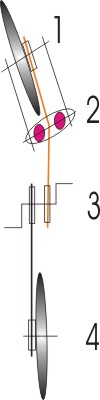

Вот схема поворота велосипеда :duma:
1-Передний привод Ременная передача
2-Красным показаны направляющие ролики вместе с рулевым стаканом
Оранжевым ременная передача КРУГЛОГО профиля (у кого есть вертикальные жалюзи то посмотрите на механизм их поворота «ВЕРЕВОЧКА с шариками»)
3-Звездочка и педали
4-Задний привод Цепная передача

Повідомлення pal » 18.2.10 11:02
Правые повороты будут удаваться лучше чем левые.

Повідомлення Ham » 18.2.10 11:09
http://www.velokiev.com/forum/viewtopic ... 0#p1013011
Так ось проходит через ролики или нет?
На рис. в предпоследнем посте переднее колесо расположенно правее заднего. Будет удобно ехать по прямой?
Велосипед 2 будет крайне нестабильным из-за отрицательного или нулевого угла рулевой от вертикали и ещё потому что точка касания переднего колеса земли находится спереди точки лежащей на продолжении оси руля на пересечении с землёй.
При повороте руля ремень будет растягиватся, потому что ролики и ремень имеют ненулевые размеры. Растяжение будет пропорционально углу поворота и равно длине ремня, прилегающего вплотную к ролику, при данном угле поворота руля.

Денис, а можно попросить пронумеровать узлы механизма?
Если рулевой стакан разместить на оси между ведущими звездами то отпадёт потребность в натяжных и направляющих роликах, и это будет воплощение моей идеи только не в словах, а в рисунке *oops*
Вот, собственно текст
...начяльная модель безвилочного велосипеда http://www.velokiev.com/forum/viewtopic ... 65#p946865 , только рулевой стакан должен быть соосным с подседелбной трубкой над кареткой, таким образом поворот будет осуществлятся как у трактора Т-150, приблезительно по центру.На каретку будет установленно два шатуна со звездами по обе стороны рамы, один ведущий на заднее колесо, другой ведущий на переднее, вал каретки не цельный, а карданный это обеспечит возможность поворота. Угол поворота обеспечивается растоянием между шатунами. На переднее и заднее колесо идёт жесткая, цепная передача (для начала пусть будет без переключения).
Это так, чисто абстрактно. А далее балуемся с расположением кареточного узла относительно седла и находим оптимальный вариант.
