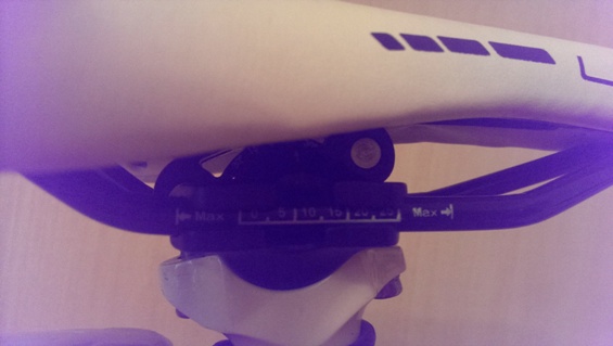

Поменяла по вашей рекомендации штырь на новый с нулевым офсетом. ..... Посадка стала намного комфортнее...
Можно ведь было старый развернуть на 180градусов :empathy
— Нет, скорее это я им.
— Вы нам не подходите.
VooDoo
Повідомлень:3571
З нами з:22.3.04 20:36
Re: неудобная посадка, что делать?
Повідомлення VooDoo » 29.4.14 16:30
Такие "советы" для новичков заслуживают бана :)
На мой взгляд лучше поменять раму, она явно не подходит ТС
И за этот тоже, но здесь хоть "на мой взгляд" есть. Для ездока с ростом 176см на кантрийном прогулочном велосипеде рамы 19 с етт 590мм более чем достаточно в среднем по палате.

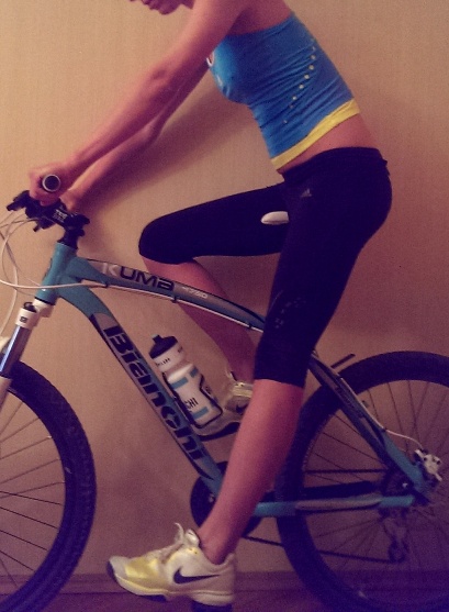

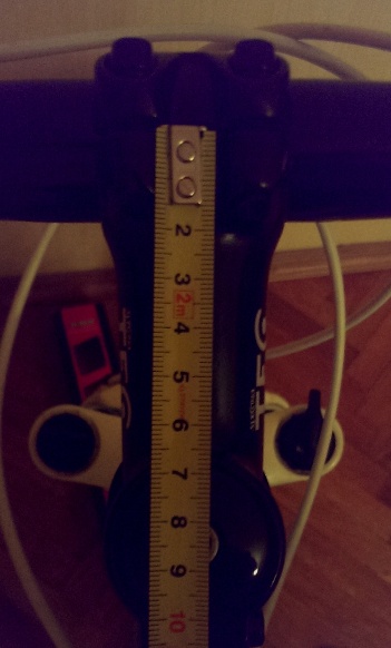

У меня есть уверенное предположение, что я, буду чайником в этих делах, неправильно измерила длину выноса. Сегодня скину норм фотку с сантиметром, чтобы исключить предположения, какой же все-таки у моего выноса реальный размер.
Длина выноса это растояние между центрами соединяемых труб , измереное по центру трубы выноса .
При катании обязательно следи за локтями , они должны быть чуть согнуты , тогда спина и торс будут работать правильно .

Блин, хорошо быть девушкой. Мигом помогут, распишут, покажут, нарисуют и даже подерутся в попытках совершить перечисленное. :acute
Судя по фотке (фотошопная аналитика, конечно, та еще) просто неуместный сетбек. Поиграюсь-ка и я с ним. А седло, пожалуй, все-таки не помешало бы еще приподнять, а то здесь вы чуть не свисаете с него, а пятка все равно ниже педали.

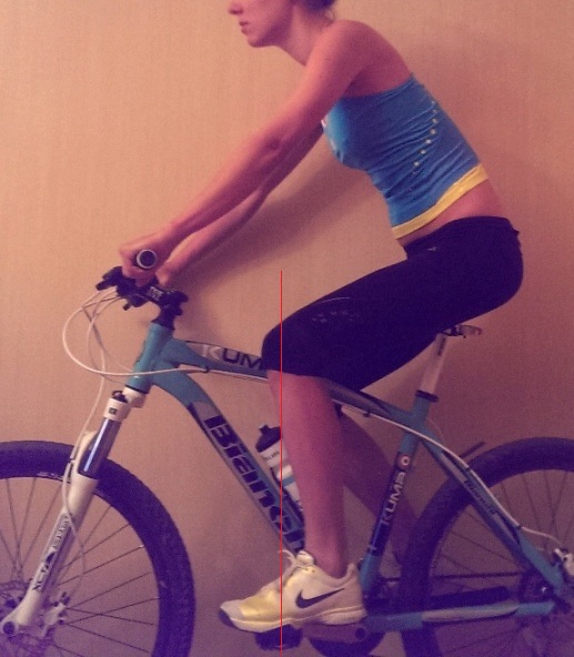

Всем привет!
С новым подседелом сижу теперь вот так (фото ниже).
Даже при долгих покаутшках по ощущениям все норм.
И есть еще пару вопросов от чайника: стоит ли брать руль с 25 мм подъемом или норм с 18мм?
Я правильно понимаю, длина моего выноса 85 мм? :), а не 50 ))) Стоит ли брать длиннее или это норм?

Я не эксперт по посадкам, но как по мне даже визуально рама велосипеда мала, придется скорее всего менять со временем.

По поводу длины рамы.
Велосипедист 90 уровня на этом способен педалировать, держаться за руль и сидеть во втором седле одновременно.
Теперь ты видел всё.
С размером рамы ТС всё в порядке.
Я бы попробовал сотку. Но окончательное решение в любом случае принимается по ощущениям.

По моим прикидкам, при наезде даже на короткий 20 градусный склон, с такой рамой и таким выносом, высока вероятность опрокинуться назад
С размером рамы ТС всё в порядке.[/spoiler]
В такой ситуации простой наклон корпуса вперед позволяет заехать - хватило бы сил вкрутить.
Руль бы немного ниже опустить, а то так посадка, как на прогулочном веле, но если удобно так, то необязательно.

Посадка в тебе схожа на фітнес - комфорт , вертикальна . Щоб придати їй більшої спортивності , треба перевернути винос (щоб кермо стало нижче) .
Рулі райзери ( з вигином) підбирають по зручності , але чим рівніший , тим спортивніший .
Сідло при їзді на довші дистанції можна (бажано) відсунути назад . Це не обов"язково , але при бажанні можна спробувати для розширення кругозору .
Седло назад двигать уже нельзя. Пятая точка будет висеть над задней осью. Вообще пока главным достижением пока явилось именно смещение седла вперед.
Вынос не переворачивать, а удлинять нужно. переворачивать нет смысла, он и ведь прямой (90градусов)

По моим прикидкам, при наезде даже на короткий 20 градусный склон, с такой рамой и таким выносом, высока вероятность опрокинуться назад.
Вопрос навскидку: какой крутизны склон можно заехать на этом велосипеде:
Седло практически над задней осью, получается хозяин - чайник и не шарит, что так нельзя ездить?
Или?..
Или?..
Здесь совсем другая посадка, да и седло не так далеко сдвинуто и владелец наверное не новичок
