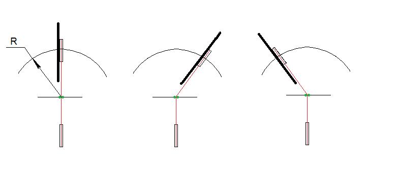

Вот схема поворота велосипеда :duma:
Красным показаны направляющие ролики
Оранжевым ременная передача КРУГЛОГО профиля (у кого есть вертикальные жалюзи то посмотрите на механизм их поворота «ВЕРЕВОЧКА с шариками»)
Топикастер, хреновый из вас конструктор однако, вы вообще хоть в школе учились? На велосипеде ездили? Вы не подумали о том, что на лево повернуть просто физически невозможно, колесо будет просто упираться в вашу ременную передачу. Тупак полнейший, что вы курите?
Wityk
Повідомлень:8888
З нами з:3.3.06 17:39
Звідки:DE405/LE405
Re: Велосипед повышенной проходимости «КАЛЬМИУС»
Повідомлення Wityk » 18.2.10 12:47
Этот велосипед только для прохождения говно-песка и только по прямой.
Доезжаете до говно-песка, достаете из рюкзака (как в мультиках) этот кальмиус и проезжаете, потом прячете его обратно в рюкзак.
Дальше опять едете на обычном велосипеде. Можно легко свернуть налево, направо.
:grin:

хреновый из вас конструктор ..... Тупак полнейший, что вы курите?
еще один :dash2: а почитать внимательно тему ?
ведь было уже -черным по светло-зеленому было написано, что ось поворота проходит через удерживающие ролики!
Это нонсес!!!
Такое колесо не поворачивается так, как это надо райдеру. Смысла для велосипедиста-путешественника в этот тихоходе, в этом ТРАХтаре нет вообще.

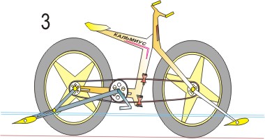

По варианту №3 с утолщенными шинами для повышения положительной плавучести хочу предложить профиль шины:
1 Колесо велосипеда и обод.
2 Боковые двухсторонние лопатки по всему периметру шины.
3 Камера с воздухом.

Я бы с большим удовольствием скрестил заднеприводный велосипед с этим:
Причем нюансы использования Акваскипера создают некоторые требования:
Старт акваскипера должен быть с берега, причем стартануть не всегда получается. Если бы на нем был стартовый механизм создающий тягу, то можно было бы выйти на крылья с помощью педальной передачи, а потом, стоя на педалях, валить дальше уже на крыльях. Стартовать можно будет даже из воды. Такая фишка очень просто реализуется размещением гребного винта на уровне поперечной перекладины.
Чем не велосипед-амфибия? :)
Только в данной конструкции максимальной тяги велосипедиста в 400-600 ватт, а это 0.8 лс может не хватить для набора скорости. Моторка с движком в 2лс сможет при минимальном лобовом сопротивлении идти со скоростью около 5 узлов. Старт акваскипера делается где-то с 8-10 узлов (бег)
По моему если скрестить Акваскипер и велосипед то должен получится Вариант №3
Причем Старт велосипеда может быть как с берега так и выезжать можно на берег. :Yahoo!:

колесо с лопатками должно дать огромный, читай не реальный, упор, в противном случае будет много брызг на месте. Не говоря уже про объемы и плавучесть...

Повідомлення Wityk » 19.2.10 17:44
Тут есть есть "рычаг" и повернуть легче, чем без рычага на конкретном проекте (рисунок). Автор, когда рисовал не думал об этом.
Мы критикуем конкретный нарисованный вел.
Но тем не менее, в обоих случаях плохая маневренность.

Повідомлення AVVAKUM » 20.2.10 09:57
И все равно эти красивые велосипнды только для асфальта.
Катаясь на современных 26" с мощными колесами, большинство и не знает, как на "туристах", "стартонах" просто вырывало из рук руль на скорости при възде в песок, хилое колесо ставило поперек движения и сгибало и это при грамотной оси рулевой. а здесь просто сложит поперек
велосипед.
Велосипед для бездорожья в идеале должен иметь вертикальную ось рулевой с расположеной прямо под ней колесом.
