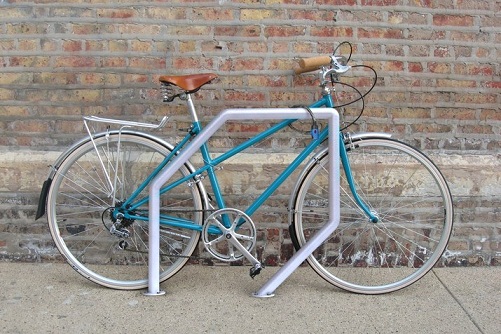

Согласен с Oleksiy, что стандартный П-образный вариант очень функционален. Но смотрится немного грустновато.
Стандартный вариант
Почему бы не сохранить эту идею и не заменить П-образность на какую-нибудь другую форму?
Вот, например, нашел такую оригинальную форму.
Вариант формы
