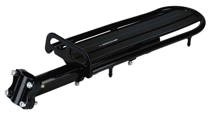

Здравствуйте,
Подскажите пожалуйста какие багажники и крылья можно поставить на эту модель? Желательно, если это вообще возможно, чтобы можно было ставить сразу то и другое.
Заранее спасибо за ответы!

Здравствуйте,
На этот велосипед подойдет только консольный тип велобагажника:
У этой рамы нет отверстий на дропаутах, для крепления обычного велобагажника.
Крылья лучше всего подойдут быстросъемные, например вот такие - Крылья KLS KNIGHT.
