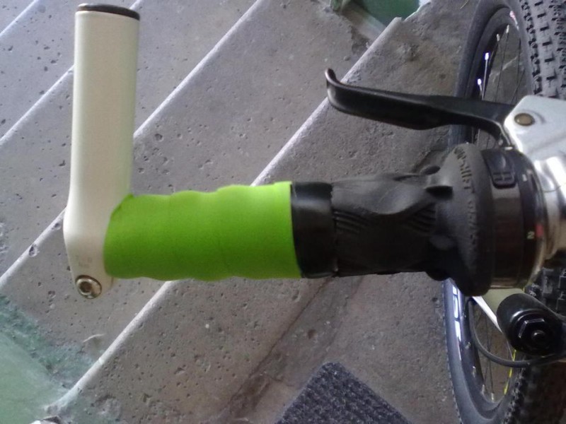

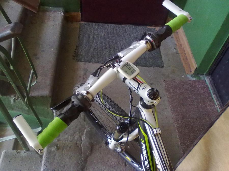

То же, что и шоссейники юзают, обмотку) Можно ещё под неё гелевые вставки.
Себе на мтб намотал двойной слой обмотки. Но это скорее было необходимостью, чтобы по толщине рядом с грипшифтом было одинаково.
Мне нравится. И цвет можно подобрать практически любой. И намного мягче и удобнее, чем резиновые грипсы. С поролоновыми не сравню, не юзал их.

А фото не сделаете? Неужто обмотка так эффективно гасит вибрации? Или там в несколько слоев обматывается?
Намотана в 2 слоя, чтобы не было "ступеньки" между грипшифтом и обмоткой в 1 слой. А так грипшифт и обмотка одной толщины.
Когда были тригеры, то наматывал один слой. Но на верхнюю часть руля ещё подкладывал полоску обмотки и на неё уже наматывал, чтобы помягче было. А сейчас с двойным слоем вообще чудесно :).
Вибрации гасит лучше обычных резиновых грипс. Если мотать с гелевыми вставками, то думаю можно уложиться и в один слой.
