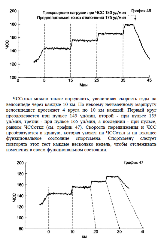

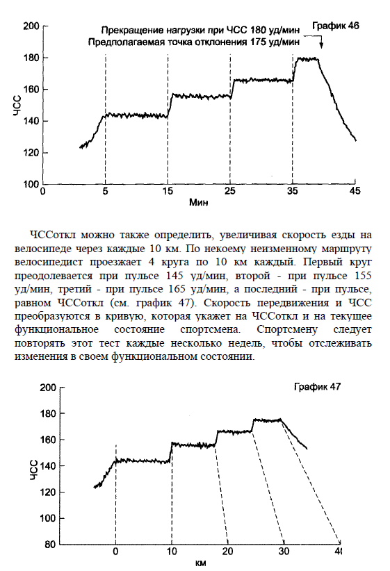

Перечитываю Янсена.
Переизбыток анаэробных нагрузок ведёт к ухудшению аэробных способностей из-за переключения организма с кислородного энергообеспечения на лактатный, даже если не доводить дело до перегрузок. Что приводит к снижению лактатного порога и, соответственно, смещению пульсовых зон и росту усталости по принципу домино если продолжать ориентироваться только на пульс.
Две недели назад лактатный порог был около ~177, сейчас ~158. Эти две недели нагружался интервалами и ускорениями по максимуму, преимущественно апхилы с кросс-кантри, в перерывах катая дальняки в среднем темпе. Испытания одинаковы, трасса та же, восстановление полное (возможность разогнаться до собственных 196 ударов сохраняется в обоих случаях). Поэтому, если сейчас по привычке выйти на "аэробную" зону в 155 чсс, ориентируясь только на пульсометр в % отношении HRmax, существует риск перегрузки, поскольку зона на деле окажется не аэробной A1, а транзитной E1. Справедливости ради отмечу, что скорость в обоих случаях примерно одинакова, а вышло так, что пано - нет. Последним можно объяснить падение чсс при равной нагрузке вместо ошибочного заключения о росте собственной тренированности (аэробной).
То бишь, делаю вывод, что сам по себе пульсометр вещь замечательная, но может сыграть злую шутку. Желательно устраивать себе хотя бы раз в неделю небольшой тест на пано и в дальнейшем под него корректировать пульсовые зоны.
Экспресс-тест, описанный Янсеном, поможет определить собственный рубеж аэробных способностей (читай, зона наиболее безопасного катания) с учётом показателей текущей тренированности - это поочередность равномерно нарастающих по интенсивности интервалов, каждый выполняется в течение 5 минут начиная со 140 чсс с дальнейшим повышением каждого последующего отрезка на 10 чсс, без пауз и отдыха между ними (верхний график на рисунке). Обязательным условием является поддержание выбранной частоты и темпа. С последнего участка, на протяжении которого пульс будет невозможно удержать в заданной зоне, либо упражнение будет даваться с чрезмерной силой, либо чсс начнёт резко проваливаться вниз - необходимо вычесть пять ударов. Это и будет лактатный порог. К примеру, на пульсе 180 в последней серии невозможно выдержать пять минут, либо пульс падает, либо ноги забиваются, следовательно пано около 175. Точность далеко не 100%, для ориентира и приблизительной оценки достаточно.
Мне такой способ тестирования представляется более удобным, чем традиционно наобум рвать около получаса в надежде узнать свой пано по тому как выключишься из работы. Единственное но - в подобных тестах не указывается что происходит с самим миокардом, поскольку описывается весь организм в целом. Однако с учётом того факта, что сердце - самая аэробная мышца в организме, имею основания предполагать, что анаэробный порог для него в плане чсс будет выше.
Здесь говорим не о спорте, а о здоровье в первую очередь.
Ещё одна разновидность этого теста с 10 км участками приведена на картинке в описании под верхним графиком и относится к нижней части рисунка.
Если пульс невозможно разогнать до максимума либо ноги забиты и в них ощущается боль либо усталость, тесты необъективны (недовосстановление/перегрузка).
Выводы.
Таким образом, "благодаря" пульсометру, по ссc получаем три показателя.
1. HRmax - свой физический предел, определяется стресс-тестом;
2. AT - пано с учётом текущей тренированности, определяется периодическим тестированием;
3. Пульсовые зоны, расчитанные в первую очередь от текущего значения AT, а не HRmax.
