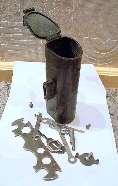

народ, а может есть у кого ключик для того, чтоб раскрутить картридж вилки?
вот такой.
или, может, кто знает, чем эту гайку можно открутить?

Эту гайку можно открутить "семейным" ключом из ремкомплекта советских велов типа "Украины" (самый большой на фото). Там как раз есть язычки, которыми можно зацепиться за впадины на гайке. Только нужно делать это осторожно, чтобы не слизать пластик гайки. Сам когда-то так разбирал старую сантуровскую вилку, но где сейчас этот ключ, уже не вспомню. На Героев Днепра и Куреневке такой можно найти у веломастеров (если нет в хозяйстве).
Ключи велосипедные.jpg (55.62Кіб)Переглянуто 5068 разів

есть у меня такой девайс! попробую! спасибо огромадное!))
