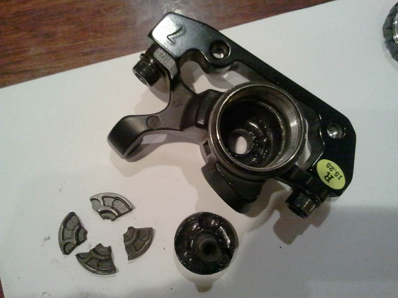

Помогите пожалуйста настроить задний дисковый тормоз, уже всё перепробовал и совсем нет тормозов. (((
Надеюсь на Вашу помощь.
Неплохо было бы указать модель тормозов и что значит - "совсем нет тормозов"?
Если колодки скользят по ротору - значит попало масло, необходимо прокалить колодки и обезжирить ротор. ;-)

ProMax Orange, невозможно отрегулировать.
Ручка до упора нажимается а диски только слегка затирают ротор.
Тросик подтяни или на калипере ищи регулировку подвода колодок.

ДА всё это пробовал.
Думаю что нашел причину. Диске который двигает колодки треснутый. ( точнее разломан на 3 части )
Я не знаю как его заменить и где купить
Диск который двигает колодки треснутый.

Выточить.

Выточить.
А если нет возможности что покупать всю систему??

Выточить.
Думаю да, выложи фото поломанной части.
