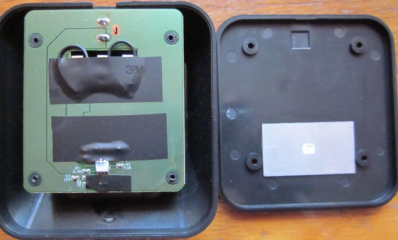

по примеру товарища Virus59 с radioscanner.ru сделал сегодня охлаждение мелкосхемки в стакане. вчера заряжал. греется, зараза).
если будете делать, смотрите, чтобы торчащие концы распаянных элементов на плате были ниже плоскости микросхемы. чтобы не было кз. я аккуратно откусил и налепил хорошей изоленты. хотя двусторонний скотч, на котором крепится алюминиевая пластинка на крышке такой, что хрен отлепишь))).

Что подразумевается под "греется"? Рабоча температура контроллеров заряда составляет, как правило, 125 градусов. Он нагревается выше этой температуры? Если да - то он неисправен, ибо при нагреве до такой температуры должен уменьшать зарядный ток и стабилизировать свою температуру на уровне 125 градусов цельсия. Но мне кажется что это обычная паника и никаких 125 градусов там и близко нет, ибо корпус поплавился бы - а он невредимый. А уже 50 градусов печет так что держать больно, 60 - очень-очень сильно печет.

ты вроде правильно все пишешь. да, глянул даташиты аналогов, 125 - макс. т-ра.
но есть несколько неприятных "но".
уже не единожды попадалась инфа о выходе их из строя. как в наших стаканах, так и в других устройствах. набери в гугле hxn-ws.
ни ее ни аналогов я не находил. в плане купить тут.
теперь представь, что при твоем очень правильном рассуждении эта зараза почему-то вылетает. при этом акк сдох, тебе срочно нужна рацейка, а купленный стакан прилетит только через месяц.
что в такой ситуации лучше? правильно, перебдеть)... что народ и делает, устанавливая на нее радиаторы.

Установка радиатора на микруху это правильная идея. Еще более правильная - на плату :) . Ибо тепловое сопротивление от кристалла до верха микрухи и через ноги на плату существенно разное не в пользу первого. До 125 градусов доводить не следует, но даже 80 градусов - отличная рабочая совершенно безопасная температура для микрухи. А для человека - это уже ожег. Поэтому есть разница греется микруха до 80 или до 120 градусов, но и то и другое для человека караул как горячо.
Даже если вылетит эта зарядка - я смогу зарядить другим зарядным устройством. Любым - хоть от зеркалки, хоть модельной зарядкой. Но надо чтобы не вылетало :) . Посему установка радиатора это правильно. Но не надо паниковать из-за того что он греется - у него работа такая, греться. И если на нем до 100 градусов - переживать вообще не за что.

наверное зарядить можно чем угодно, если напряжение этого чего угодно больше, чем на клеммах аккумулятора. вот только хитрые китайцы придумали контроллер для сдвоенных литиевых аккумуляторов на 8,4 вольта. и нигде его не продают)(((...

Да ну бросьте. В Имраде как-то лежали. Может и сейчас есть. Проблема в том что они все без балансира - а это не есть гут.
Радиатор - правильно. Паниковать из-за 60 градусов на нем - не правильно :) .

интересно... не находил в имраде похожего. я говорю именно о восьминогих hxn-ws и аналогах типа sc6038. о том контроллере, который распаян в стакане. и на котором у меня термопаста и радиатор).

Ааааааа, вы в этом смысле :) . Не, я таких тоже не видел (но и не искал). В имраде были контроллеры на 8,4 В с внешним ключем.
Зарядник линейный, т.е. все лишнее - в тепло. Хотите понизить температуру - не подавайте лишнего. Т.е. напряжение на зарядку должно подаваться точно столько сколько нужно микросхеме по даташиту. Каждая десятая доля вольта - это дополнительное тепло.

Вскрыл зарядку от TYT TH-UVF1. Бедапечаль. LM317, которая выдает 9,8 В. :eek: Придется ехать в Имрад за вменяемым контроллером, мда.
