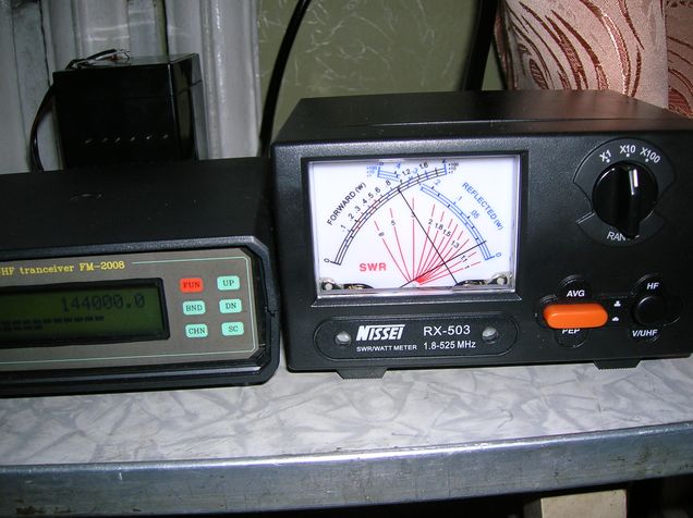

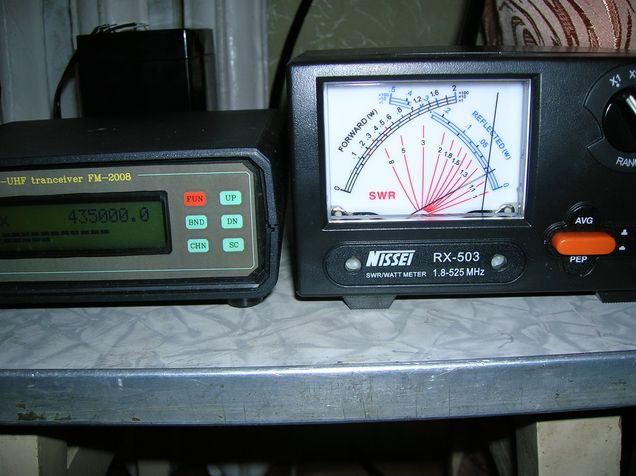

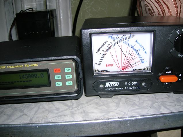

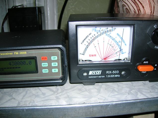

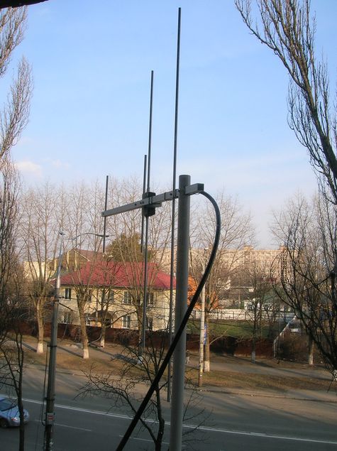

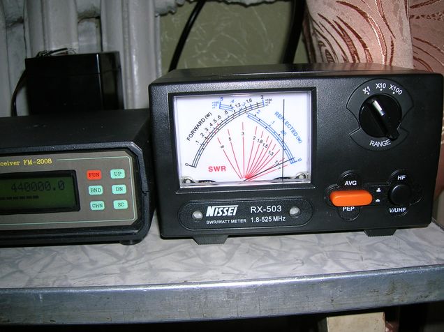

Сегодня наконец довел до ума домашний (Киевский) сетап. Тестирования как такового не было, так как праздник и особо в эфире не поработаешь. Да и умаялся я немного, последние пару суток особо не спал (вчера спросонья забыл свой позывной :( ). Практическая реализация антенны почти полностью потвердила расчетные параметры (равномерность ксв немного хуже, но не критично). Надеюсь в ближайшие пару дней на практике проверю ее работу и смогу что-то более конкретное сказать. Фидер Белденовский кабель RG-8 длиной 5 метров. Мачта из канализационной пластиковой трубы.
Фото измерений по центру и краям диапазонов прилагаю.

Интересно, а можно ли на прием приспособить ТВ-тюнер с эфирной антенной? :) Помнится, когда-то при настройке телевизора с воткнутыми сзади двумя проволочками ловил переговоры таксистов и бог знает чьи еще :)
Victor-A
Повідомлень:257
З нами з:11.9.14 07:13
Skype:victor-alien
Re: Радиосвязь на Троещине.
Повідомлення Victor-A » 9.3.15 16:31
archerix смотря какой тв-тюнер. Если вы имеете ввиду ВЧ-блок аналоговый, то теоретически возможно. Но есть куча НО... Тюнер нужно настроить на нужную частоту. А тут могут быть чисто технические сложности. Второй минус данного способа заключается в низкой (по радиолюбительским меркам) чувствительности тюнера - радиолюбительские приемники имеют чувствительность не хуже едениц микровольт. Чувствительность тв-тюнера "измеряется" десятками микровольт, т.е. на порядки хуже. Да и зачем такой фигней маятся - у вас есть баофенг пятый с достаточно неплохим приемником прямого преобразования. Вам вложить несколько сотен гривен в антенно-фидерное хозяйство и будет отличный вариант, особенно как для начинающего. А потом уже можно будет более серьезной аппаратурой обзавестись.
UT3UCL
archerix
Повідомлень:2455
З нами з:9.3.08 18:49
Звідки:Новая Дарница
Повідомлення archerix » 9.3.15 16:45
Просто интересно стало, если мы с баофенгом выедем в поля (обычно расстояние километров до 6 от дома), можно ли брякнуть в него чего-то, чтобы дома услышали :D
Victor-A
Повідомлень:257
Skype:victor-alien
Повідомлення Victor-A » 9.3.15 16:52
archerix на расстоянии 6 км между двумя баофенгами со штатными антеннами не факт что связь будет. А между баофенгом и тюнером вообще маловероятно. Лучше в интернете найти простую схемку ЧМ-приемника и собрать ее.
UT3UCL
