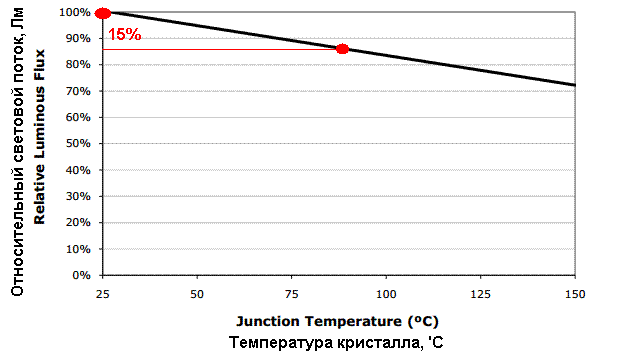

В чём их особенность: раньше световой поток светодиодов (XP-G, XM-L) измерялся при температуре 25'C.
График из документации к XP-G
Lumen flux.GIF (10.01Кіб)Переглянуто 5160 разів
Как видно из графика, при нагреве кристалла его световой поток начинает падать. При температуре 85'C светодиоды светят в среднем на 15% хуже. Светодиоды любят греться, из-за чего остудить до 25'C кристалл, через который протекает ток в 3А - задача из рода больших и тяжёлых компьютерных радиаторов.

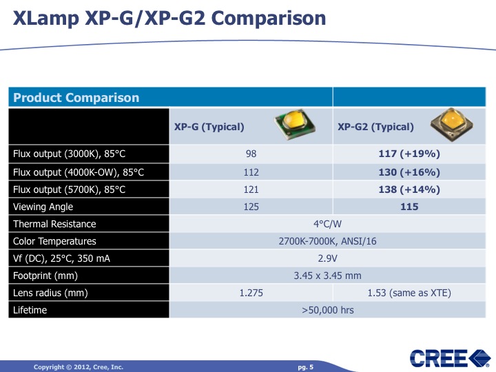

Сейчас световой поток новых светодиодов, в том числе XB-D, XP-G2, XM-L2, измеряется при температуре 85'C. Это значит, что если их не нагревать до такой температуры - они будут светить ярче, чем написано в паспорте.

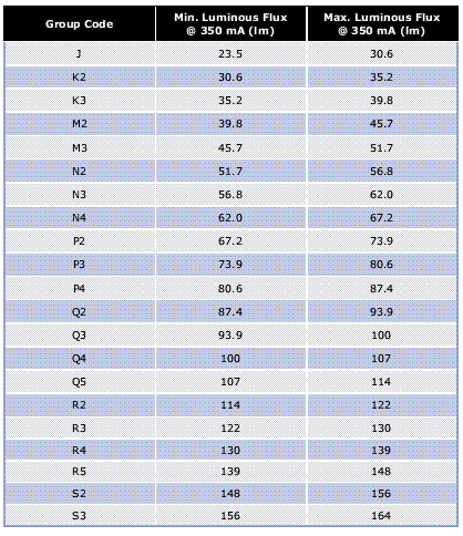

Вторая особенность: разница между яркостью светодиодов R4 и R5 - порядка 7%, между R4 и S2 - порядка 14% (поделите люмены из таблицы)
Lumen table.GIF (15.3Кіб)Переглянуто 5160 разів
Вывод 1: из двух светодиодов с одинаковой маркировкой - например, XP-G R4 и XP-G2 R4 - при равных условиях будут ярче XP-G2, причём ярче на 15%.
Вывод 2: светодиод XP-G2 R4 светит как XP-G S2.
P.S. Вот что говорят обо всём этом сами изготовители светодиодов:

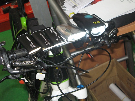

Приглашаем всех посетить выставку Велобайк-2013, проходящую в Экспоплазе. На выставке мы покажем прототип цельнофрезерованной фары МЕГАБЛАСТЕР а также прототип задней мигалки.
Также на стенде - первый образец обновлённого Микробластера-Pro с медной вставкой и 2-кнопочным управлением.
Мы находимся возле стенда Велокиев.
Яркий велосипед :)
