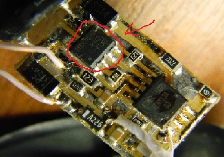

сделал переполюсовку и теперь светится постоянно на 5 % даже если выключен или заблокирован
но при етом ВСЕ работает нормально
все из за переделки на внешние питание
через 20 минут свечения на 100 % яркость упала а потом еще чуть снизилась и плавно погас
когда яркость падала я переключал режимы и все работало значит ATMEL живой
Как быть дальше?

Вариантов 2, если я правильно понял симптомы.
Забить или перепаять детальку в драйвере.

не могу опознать этот шым или какой то ключ

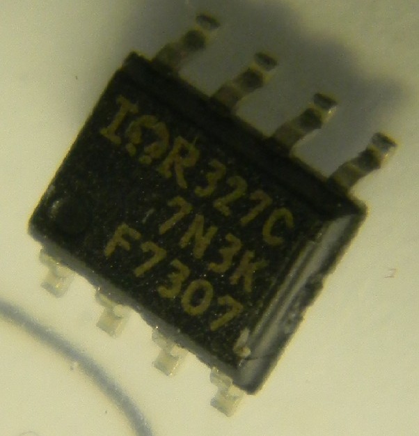

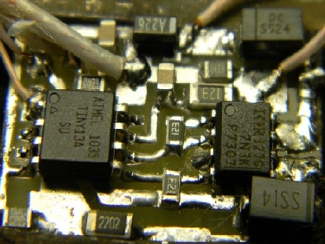

я полностью разобрался с этой схемой "ДРАЙВЕР"
там стоит обычный полевой транзистор в одном корпусе спаренный 2 шт IRF307PBF корпус so-8
а в атмейле забыли поставить ключ так что в программаторе строки легко считываются ))) ха ха

Там стоит сборка из двух полевых транзисторов с максимальным постоянным током более 4000 миллиампер. Для фары с максимальным током через светодиоды в 700 миллиампер этого более чем достаточно.
Защиту от переполюсовки мы не делали т.к. чтобы перепутать полярность одновременно всех 4-х батареек - нужен талант :)
Как показала практика, если такое всё же случилось - замена сгоревшего полевого транзистора IRF7307 полностью лечит проблему.
Атмел не сгорает благодаря наличию резистора по питанию.
