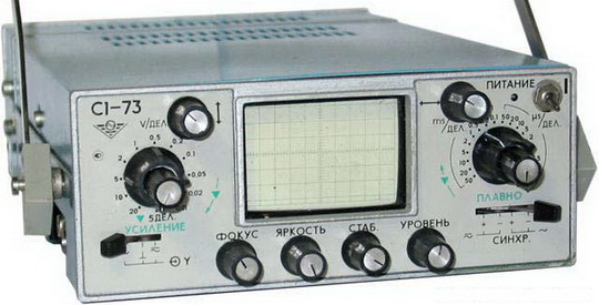

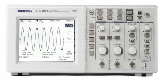

На сообщение отзвонился.
По поводу прошивок МБ. Благодаря доброму человеку у меня на пару дней оказался цифровой 2-канальный осциллограф Tektronix с полосой пропускания 100 МГц.
Благодаря ему я "вылизал" драйвера полевых транзисторов. При просмотре на моём стареньком одноканальном осциллографе С1-73
всё казалось приличным, но после использования более дорогой техники (Тектроникс стоит более 1700$) я обнаружил несколько программных и аппаратных недочётов, которые к настоящему времени полностью устранил. Так что - имеем обновлённую схему и прошивку фары.
