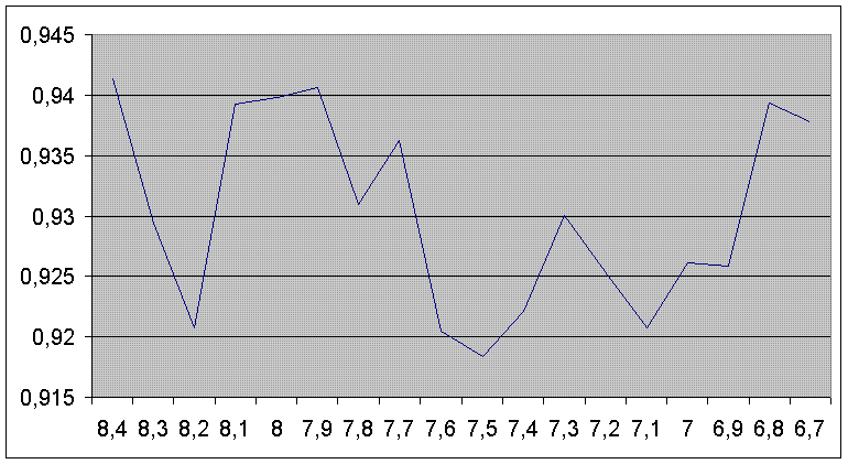

Провёл измерение КПД драйвера для основного режима работы (200%, ток 700 мА). Вот график:
Можем похвастаться средним значением какаду, равным 93%. :^:
До 95%, увы, не добрались - микроконтроллер тоже хочет кушать...
