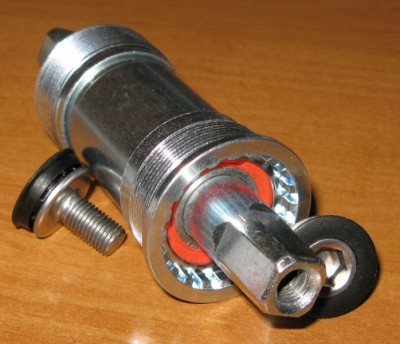

первый пост на форуме и вопрос: какую втулку педалей (она же каретка) под квадрат поставить на турист, которая подойдет?
- чтобы не перенарезать резьбу
- чтобы подходила по длинне (глубине)
может, у бывалых крокодиловодов есть совет - конкретные модели втулок?
пасиб)
хочется уйти от клинков, поставить на квадрат шатуны и педали которые есть заменяемы с тем что наличенствует на рынке, а не искать завалявшиеся в закромах детали.

Я видел в продаже вал каретки под квадрат т.е. чашки и шарики с сипораторами остаются старые а сам вал меняется на вал под квадрат.

нашел здесь (ссылку убил я. ваш модер) еще вот такую каретку:
Tien Hsin Industries модель BB-7420ST 68/122,5
я так подозреваю цифры 68/122,5 и есть ключ к успеху - можно искать и находить не только каретку индустрии Тьена Хсина :lol: а и шимано и проч проч
68 - это ширина кареточной трубы рамы, на которую рассчитана установка данной каретки, мм
122,5 - это длина вала данной каретки, мм; и в зависимости от того, какие шатуны будешь ставить необходимая длина вала может меняться.
Более важно тут какая резьба в современных каретках и в твоей раме (ее стандарт и левая или правая).
Так вот, если я не попутал - в ХВЗ нарезана М35х1 (причем с правой стороны - левая резьба), а вот в каретках (картриджах либо чашках, если интегрированная) сейчас два основных стандарта:
- BSA или "английский" 1.370’’x24 TPI (и тоже с правой стороны - левая резьба)
и
- "итальянский" 36ммx24 TPI (тут с обоих сторон правая).
И насколько я знаю, у людей получалось вкрутить картриджи с английской резьбой без перенарезки новой в раме. Хотя тут может и не получится, и заклинить, и сорвать.. Так что в идеале - все же перенарезать.

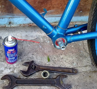

читаю, читаю харьков)) те фото, которые я сбросил - оттуда, и похоже автор крокодила не перерезал резьбу.
но вполне вероятно его каретка сделана по стандарту ХВЗ китаезами, так что нужно читать еще.

Собрал уже не один велосипед на рамах ХВЗ. В раму Турист,Спутник,Старт шоссе каретка от шимано типа BB-UN 25 вкручивается без перенарезания резьбы. Но вкручивается, как правило, с трудом. По этому наносим густую смазку на резьбы и вперед.

есть предположение, что ты так и перенарезал резьбу)

Стока крика, а проблемы нет. Вкручивается любая каретка под квадрат с диаметром чашек 35мм, у которой справа левая резьба. Совковые резьбы немного отличаются, но закручивается и норм работает. Когда-то был у меня турист, делается все просто. Главное- подобрать нужную длинну под те шатуны, что купишь.

вобщем вышло все нормально, делал не сам, а в сервисе (велокиев, спасибо :molba: ) в их магазине были самые разнообразные каретки - выбрали наиболее подходящую по выносу (расстояние от плоскости поверхности прилягания гайки до плоскости вращения шестерни), там же навесили шатуны.
и да - меняли цепь, поскольку старой можно было бы убить шестерни. также сняли одну звезду с шатунов (было 3 звезды)
резьба не такая, шаг чуток другой - метчиком не перерезали, перерезали собственно самой кареткой.
каретка вышла не квадрат, а окталинк
