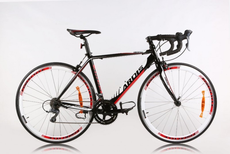

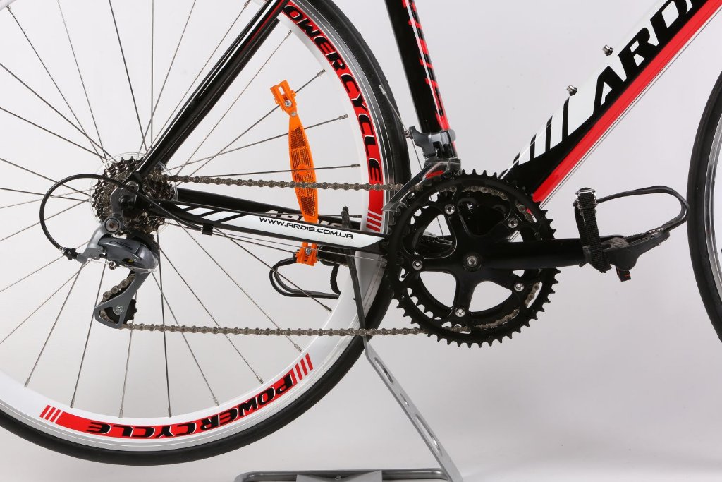

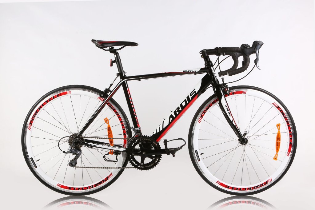

1. Ardis Sanremo

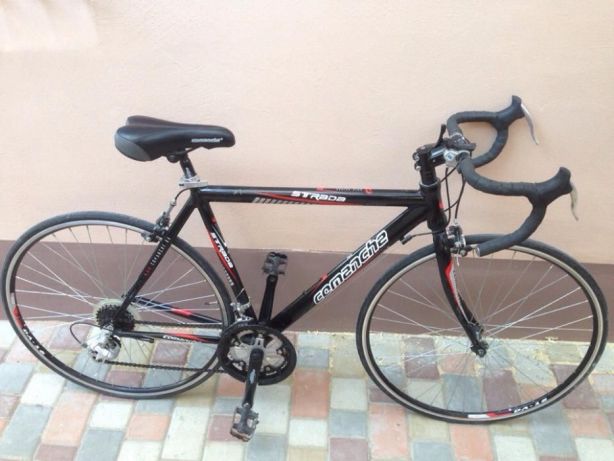

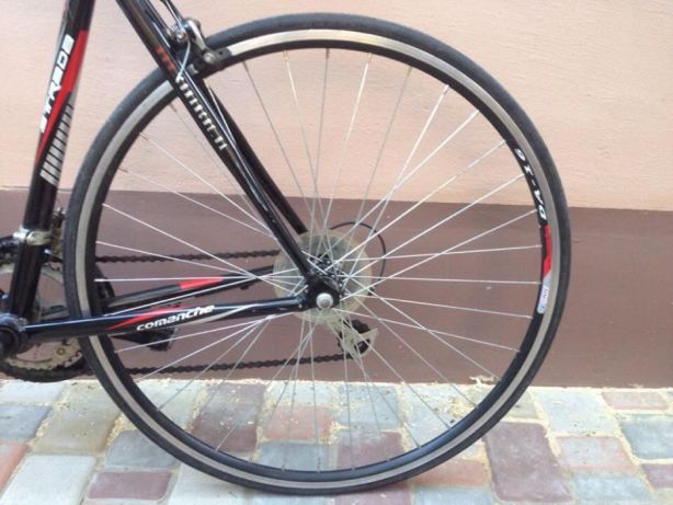

2. Comanche Strada

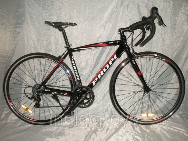

3. Profi City

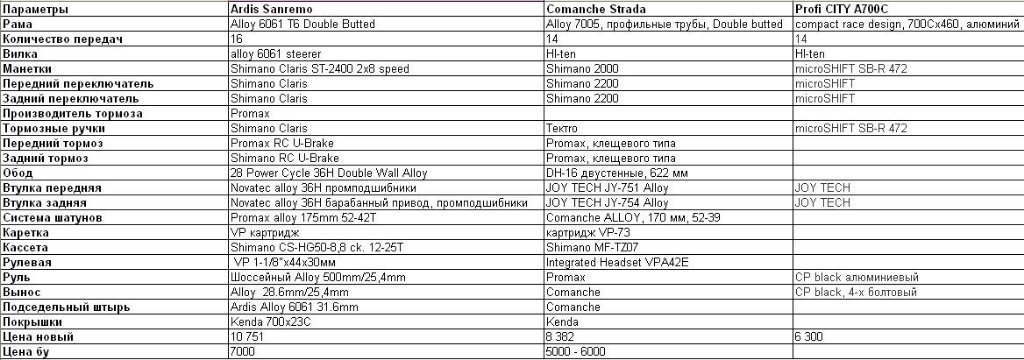

Нижче наводжу порівняння даних велів
Якщо чесно, то Profi CIty виглядає доволі непогано в ролі "тестового" вела.
Але цікава Ваша думка.

Спробуємо проаналізувати фото:
1. Всі велосипеди дійсно належать до шосейної групи: геометрія рам і наявність руля типу "баран".
2. Всі велосипеди невеликої ростовки 52-54 на зріст 165-174см (приблизно)
Окремо по кожному:
На "перший шосейник" може тягнути хіба що перший варіант. На ньому встановлена найнижча шосейна група Шимано, що вже непагано.
Команч Страда виглядає стрьомно: манетки розташовані біля виносу і користуватись ними оперативно не получиться (з власного досвіду).
Заднє колесо на гайках :no: і скоріш за все на трещотці :(
Про третій варіант було б складно щось сказати, бо фото нечітке, але за описом:
- Манеткі "Мікрошифт" мають специфічну ергономіку, яка не всім подобається: розташування кнопок и важелів підібрано таким чином, щоб не купувати патенти у Шимано, Срама чи Кампаньоло. Химерна штука...
- Вилка у Команча і Профі - залізо (причому найгіршого типу Hi-Ten). Воно важке і некузяве як наше життя...

Зі списку більш пристойним є Ардіс, хоча воно все журбинка ( і плюсую за не "впевнений,що сподобається", воно в якомусь сенсі, як щоб спробувати мтб або двопідвіс, їхати до Ашану чи Епіцентру ). За Ардіси можна поспілкуватися на Київському велотреку, вони восени їх отримали для дітей, топікстартер може підійти і спитати. Трек звичайно красивіший, але ж і цінник вдвічі вищий.

У Profi City наиболее демократичная цена и подножка, выбор очевиден!

зате у ардіса катафоти на колесах, а у команча захист передньої зірки :D
