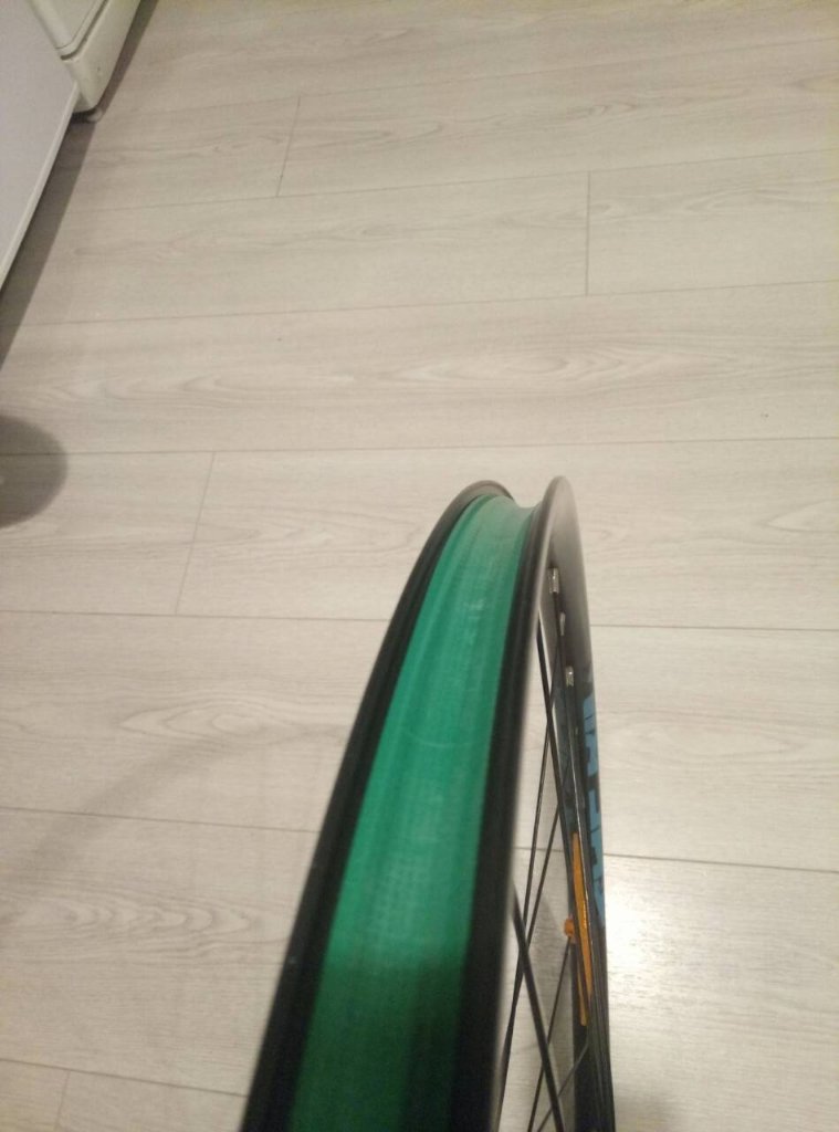

В общем с фотками ситуация следующая (только добрался пофоткать ) Толщина моего пальца 17.5, а не 20, как может показаться. Расстояние от покрышки до нижней перемычки на перьях больше, чем между верхней и покрышкой, милиметра на 4-5.
Внутренний диаметр обода - 20. Через эту зеленую штуку видно отверстия, где вкручены спицы, т.е. у него нет внутреннего сплошного слоя, как на некоторых (не знаю, как это называется).

Если я все правильно понимаю, то обода нужно будет менять на более широкие внутри, и если я правильно понимаю таблички с оптимальными соотношениями, то нужно ориентироваться на внутренний диаметр 23-25-27 где-то, 25 как средний вариант, позволяющий натянуть как шире 2.35 (не на этой раме), там и поуже. Основным рабочим вариантом все-таки рассматриваю 2.35, только померять еще хорошенечко все нужно.
На какие средненормальные обода стоит обратить внимание?
