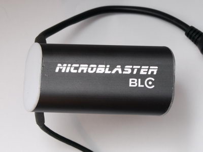

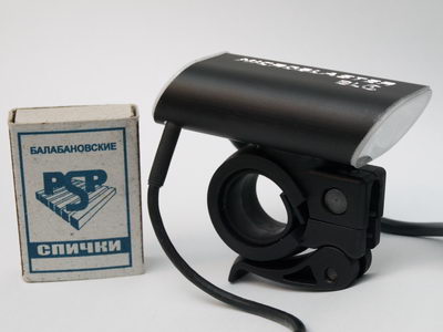

Сегодня собирал Микробластер в корпусе с двумя срезами.
Отличия видны на фото:
Размер относительно коробки спичек
Вид сверху
