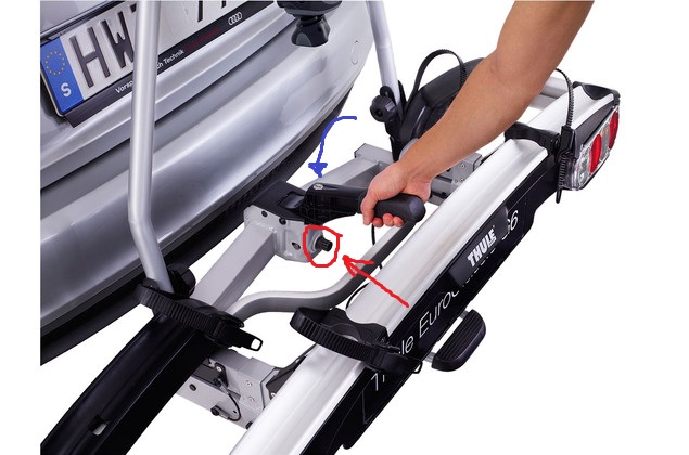

Здається мені, що це не сама необхідна річ. Спробуйте без неї поставити. Закрутивши гвинт показаний червоним. Ручка має замок(синім показав) який не дає вкрасти саму "підвіску" разом чи без велосипедів. Тут можна колхозити від души!!!

Якби закрутивши гвинта можно було закріпити пристрій, то ручка бупа би недоречі, бо вiдкрутивши згаданого гвинта багажник можно зняти. Та й не такі вже дурні конструктори Thule щоб просто наробити без глузду всяких отворів. А по суті навіть в затянутому стані поміж гвинтом та фаркопом залишаєтся простiр майже 5 см, про що можно здогадатися розглядаючи перше фото. Фішка Thule EuroClassic G6 в тому, що замки кріплення рами велосипедів AcuTight мають обмеженя моменту затягування, вказаний вами гвинт має також обмежувач та хвильоподібну торцеву поверхню. Колгоспом тут навіть і не пахне )

Ви вже спробували??? Фото у студію!!!

В официальном руководстве видно, что эта ручка является основным механизмом крепления на фаркоп - нечто вроде эксцентрика. Винт этот просто для регулировки. В целом не понятно что можно там наколхозить :duma: (да и нужно ли колхозить? на скорости велосипед потерять как то стремно). Даже не понятно почему багажник без ручки, она там несьемная вообще то. Свяжитесь с продавцом, как вариант.
