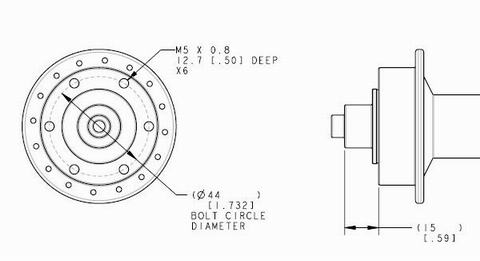

aquarius
так вот: какое расстояние от оси колеса до отверстия 1 и отверстия 2?
IS стандарт крепления тормозного калипера и ротора имеет вполне определенные размеры, описанные в документации по этому стандарту:
rear IS.JPG (10.52Кіб)Переглянуто 15378 разів
rear IS2.JPG (13.71Кіб)Переглянуто 15378 разів

a2alex
спасибо за чертежи и размеры!
