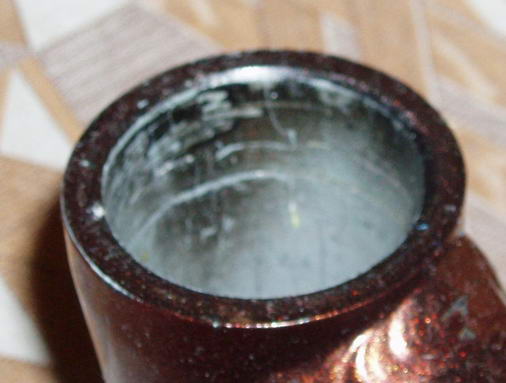

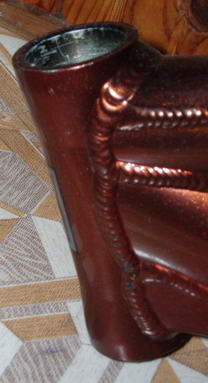

ітак питання: є рама, з отим от стаканом, я маю підозру що туди треба ставити саму звичайну рульову, а не напівінтегровану або інтегровану. що скажуть люди, котрі більше за мене розбираються в цьому?
і як вирівняти криві руки щоб нормальні фотки получались :duma: :lol:
*oops* вибачаюсь за якість знімків :dash2:
Судя по фото - рулевая обычная. Ну можешь измерить еще внутренний диаметр рулевого стакана для уверенности - должно быть ~34мм.

диаметр рулевого стакана для уверенности- должнобыть ~34мм.
33,9 ()
