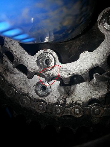

Малую звезду уже на мусор?
Удивитесь, найдя еще несколько таких зубов на каждой звезде, это сделано производителем для перехода цепи со звезды на звезду.
