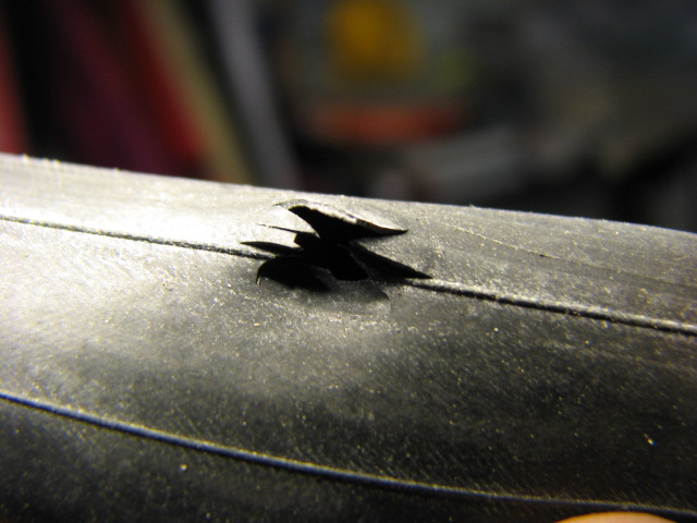

Сьогодні розбортовую колесо і ошарашено дивлюсь на отвір в камері , як так? я сотні латок накладував а нічого схожого з проколів не бачив. При тому що покришка ціла! Коли ставив байк то колесо було накачене а вранці спущене. Брак камери? :V:

отправь камеру с описанием на завод максис! должны поменять, если брак. мне меняли!1

Та вона б/в , ніхто вже міняти не буде і напрягатись не хочеться по таки дрібницях, цікаво стало в чому причина :duma:

а резинка на ободе у тебя есть? та которая защищает камеру от трения об края отверстий...?
Так, звичайно фліппер є , тому і не зрозуміло причини , наче лезом хтось порізав })
Если это наружная сторона и ободья не бескамерки - очень похоже что сполз флипер и произошел защип отверстием для ниппеля в ободе.
